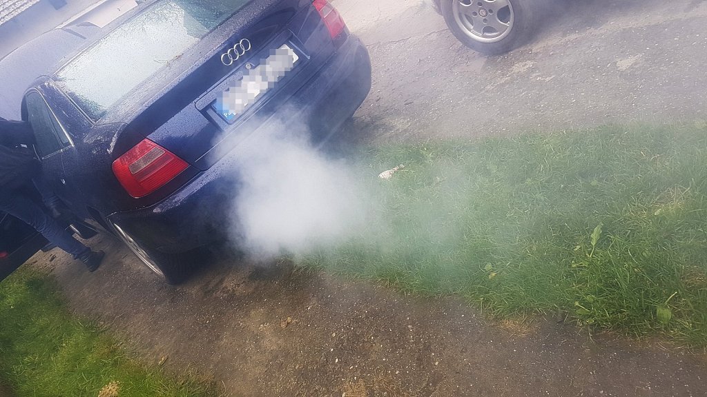

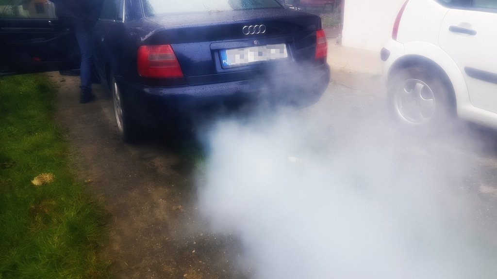

tomczas 2 Opublikowano 25 Października 2017 Autor Udostępnij Opublikowano 25 Października 2017 W dniu 24.10.2017 o 17:14, xsebo1 napisał: Wszystko zależy ile km ma nakulane Prawie 300kkm... W dniu 24.10.2017 o 17:14, xsebo1 napisał: Chemia od Liqui moly jest bezpieczna, mają nawet środek po którym guma zwiększa objętość Jakaś specjalna płukanka czy posiadają tylko jeden rodzaj? Bo chyba się skuszę na to ponieważ badanie kompresji zrobione i wszystko się wyjaśniło. Mam przynajmniej taką nadzieję, Badanie pokazało następujące efekty: Na cylindrze oznaczonym nr 4 kompresja ewidentnie kuleje, zrobiona próba olejowa, wlane 100ml oleju i wszystko jasne. Na cylindrze 4 poleciały/zapiekły się pierścienie. Po odpaleniu auta zasłona dymna, nigdzie nie mogłem znaleźć informacji o prawidłowej kompresji tego silnika, żeby porównać resztę cylindrów. Autko tak sobie pochodziło chwilkę, wypaliło olej z cylindra i mała niespodzianka. Od razu po wyjechaniu na drogę, poczułem że auto idzie jakoś żwawiej, nie wibruje już na jałowym jak miało to miejsce jeszcze tego samego poranka. Po przejechaniu ok 15km, patrzę w lusterko i nie widzę chmurki, z początku myślałem że może wiatr tak się ułożył że wywiewa, ale po przyjeździe pod garaż: Zobaczymy jak będzie dalej, odpalałem później 2 Audi w tym samym czasie na zimnych silnikach i muszę powiedzieć, że moja teraz puści parę mniejszą niż srebrzanka. Zobaczymy jak będzie z poborem oleju i jak wyjdzie kompresja za 2 tygodnie, bo zrobię płukankę, albo pobawię się z naftą. I tak na koniec, nowe koła w srebrzance siadły idealnie. Na żywo straszna petarda po przesiadce ze stali r15 Odnośnik do komentarza Udostępnij na innych stronach Więcej opcji udostępniania...
enczu 7 Opublikowano 25 Października 2017 Udostępnij Opublikowano 25 Października 2017 Plukalem 2 diesle LM z przebiegami okolo 260-270k i luzik Wysłane z mojego SM-A310F przy użyciu Tapatalka Odnośnik do komentarza Udostępnij na innych stronach Więcej opcji udostępniania...
xsebo1 11 Opublikowano 26 Października 2017 Udostępnij Opublikowano 26 Października 2017 http://liquimoly.pl/index.php?option=com_content&view=article&id=6362:plukanie-ukladu-olejowego&catid=61&Itemid=18Wysłane z mojego E6553 przy użyciu Tapatalka Odnośnik do komentarza Udostępnij na innych stronach Więcej opcji udostępniania...
xsebo1 11 Opublikowano 26 Października 2017 Udostępnij Opublikowano 26 Października 2017 Plukanka ma bardzo łagodne działanie, nafta jest bardziej agresywna. Zżera nagar jak reksio szynkę Wysłane z mojego E6553 przy użyciu Tapatalka 1 Odnośnik do komentarza Udostępnij na innych stronach Więcej opcji udostępniania...

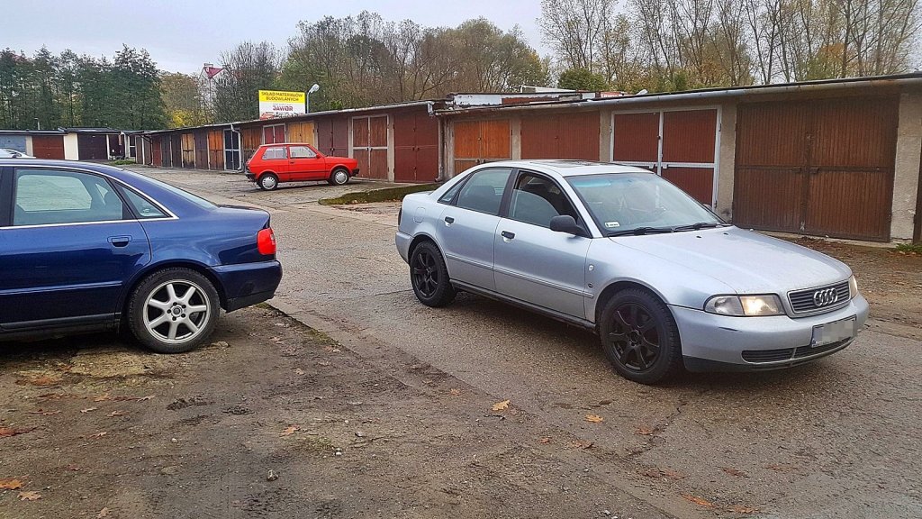

tomczas 2 Opublikowano 24 Listopada 2017 Autor Udostępnij Opublikowano 24 Listopada 2017 Za tydzień powrót do domu. Szykuje się zmiana kół na zimowe. Felgi zakupione jeszcze przed wyjazdem. Nówki ori 16 audi, stan perfekto. Przeleżały kilka dobrych lat w garażu praktycznie u sąsiada. Jedyne co to są pochlapane farbą przy przemalowaniu ścian Firmowa i30-stka przydała się przed wyjazdem co by nie latać 2x tam i z powrotem Dalej mam dylemat czy felgi zostawić w kolorze jakim są oryginalnie, czy malnąć je na czarno plastidipem jak te do srebrzanki. Niestety wujek google nie posiada zdjęć audi w moim kolorze i czarnej feldze które posiadam. Mam też problem z zakupem dystansów. Podczas zakupu pierścieni dostałem pytanie o wysokość kołnierza centrującego na piaście. Na jego podstawie mogą mi dobrać odpowiednią grubość, tak, aby na dystansach był pierścien. Dystanse jakie chce kupić to 15mm. Myślę że przy tej feldze 15mm powinno się zmieścić bez problemu z oponą 205/55/16 i zawieszeniu 1be. W związku z tym, że nie mam dostępu do auta, a bardzo zależy mi na skompletowaniu gratów przed powrotem do domu, zna ktoś odpowiedź na moje pytanie, jakiej szerokości jest pierścień centrujący? Byłbym bardzo wdzięczny za odpowiedź, chodzi mi o przód i tył oczywiście. Na powrót czekają też kierunki US - prawie dokończone. Realizacje zleciłem mojemu magikowi od elektroniki, gdyż nie będzie to tylko podłączenie postojówki i kierunków pod nowe gniazdo żarówki. Będzie to wyglądało mniej więcej tak: - możliwość wyłączenia obrysu US w kabinie - regulacja potencjometrem mocy świecenia obrysu US - obrysówka wyłącza się podczas działania kierunku, po zakończonej pracy kierunku powoli się rozjaśnia. Odnośnik do komentarza Udostępnij na innych stronach Więcej opcji udostępniania...
BlackHazelAudi 6 Opublikowano 25 Listopada 2017 Udostępnij Opublikowano 25 Listopada 2017 Co do felg to może plastidip ale jakiś OCZOJEBNY żeby każdy dostawał skrętu karku na widok tych 16 może pomarańcz? A może czerwony ? Ja bym tak zrobił jeżeli miałbym się bawić plastidipem :)) ewentualnie srebrna jak masz teraz Co do pierścieni to bierz pierścienie centrujące z redukcją 66.5>57.1. To powinno styknac Odnośnik do komentarza Udostępnij na innych stronach Więcej opcji udostępniania...

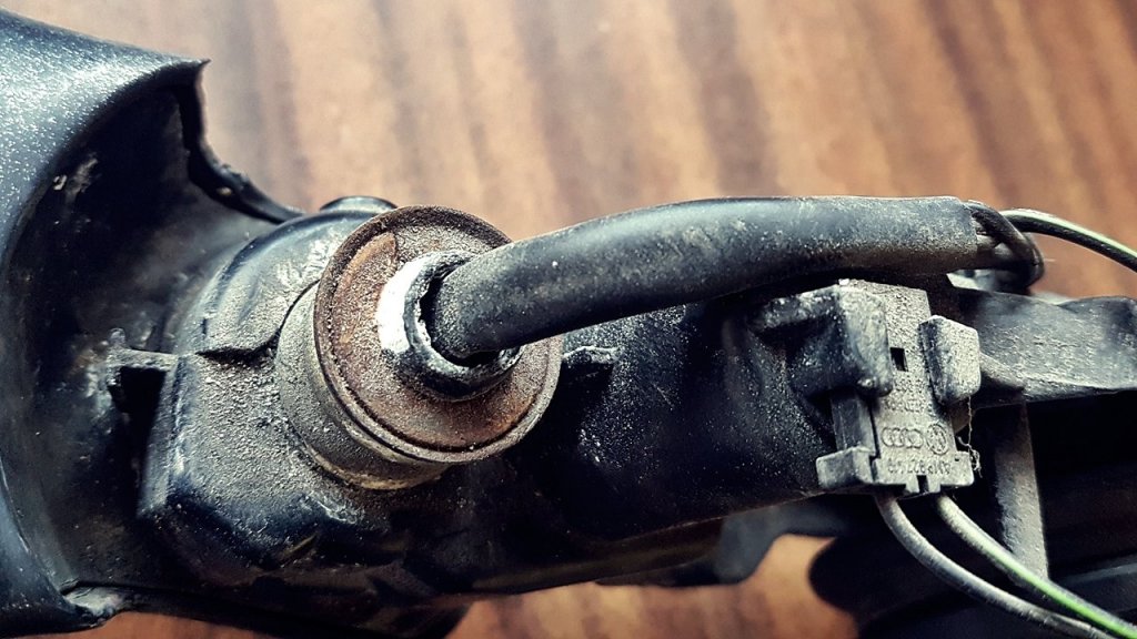

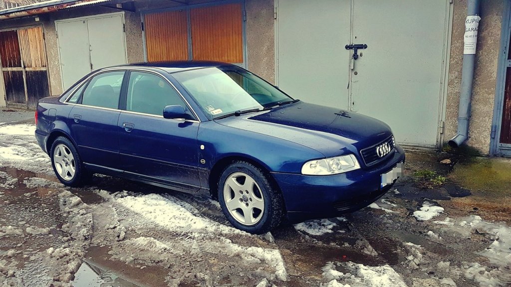

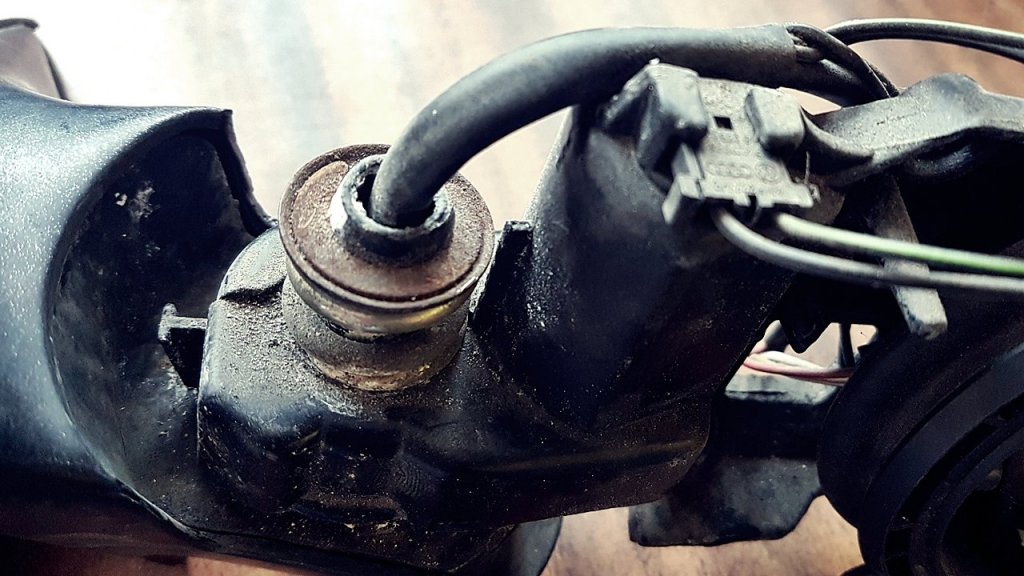

tomczas 2 Opublikowano 1 Grudnia 2017 Autor Udostępnij Opublikowano 1 Grudnia 2017 Po miesiącu w końcu wróciłem do domu i na dzień dobry przywitał mnie zasypany Kraków. Od razu pojechałem po opony i wpadł już pakiet zima. Przy okazji zmiany kół, pomierzyłem sam swoje kołnierze na piaście, wyszło przód 14mm, tył 20mm tak dla sprostowania. W dniu 26.11.2017 o 13:22, enczu napisał: Koła nadal będą bardzo schowane. 7j to mega mało, do tego dość wysokie ET. W zasadzie ile byś nie kupił do tych felg to będzie mało. Niestety masz racje, jest tragedia wizualna jak dla mnie. Najgorsze jest to, że już nie ogarniam tematu z dystansami. W dniu 26.11.2017 o 13:22, enczu napisał: Raczej mierzyłbym całość pod lato i jeśli nie możesz wytrzymać to kupić pod letnie koła i wsadzić te dystase teraz. Przód chciałbym wyciągnąć o 10mm, tył o 15mm - mierzone na felgach letnich. Teraz zakupione dystanse wykorzystał bym w zimie, jak i w lecie, przez co zakup robi się bardziej opłacalny i chyba najbardziej racjonalny. Tylko teraz pytanie, czy na przodzie wystarczy 4mm na posadzenie felgi na pierścieniu centrującym i 5mm na tyle. Ogólnie jakiś dramat dla mnie i byłbym bardzo wdzięczny gdyby ktoś mi pomógł to ogarnąć. Rozłożyłem też lusterko UK i przygotowałem do oddania na zmianę koloru. Niestety żeby nie było tak kolorowo, stanąłem na nieszczęsnej zawleczce do zmiany trójkąta. Niczym nie mogę jej ruszyć, cały trzpień ze sprężyną i zawleczką zardzewiały, a lusterko nawet nie drgnie żeby się złożyć. Będzie mordęga, ale do ogarnięcia. Czeka mnie też wycieczka po gotowy moduł US. Odnośnik do komentarza Udostępnij na innych stronach Więcej opcji udostępniania...
BlackHazelAudi 6 Opublikowano 1 Grudnia 2017 Udostępnij Opublikowano 1 Grudnia 2017 (edytowane) Spróbuj to nasmarować wd-40 albo poszukaj jakiś dobry smar który nie jak wd po jakimś czasie się ulatnia tylko zostawia film na całej powierzchni sprężyny zawleczce ja kiedyś stosowałem taki do zawiasów bo ruda zaczęła je brać i psiknąłem takim sprayem (nie żałowałem) i nastał cud ruda zeszła a zawiasy tłuste pięknie pracują nawet piasek czy tez inny żwir nie jest wstanie dostać się do środka nie podam ci marki tego spreja bo dostałem go od znajomego już z oberwaną karteczką (nie chciał lokować produktu ) ale powiem ci ze taki smar dostaniesz a przynajmniej powinieneś dostać w każdym motoryzacyjnym. Ważne żeby posiadał duże właściwości smarne (spray jak WD ale o wiele lepszy ) Edytowane 1 Grudnia 2017 przez BlackHazelAudi Odnośnik do komentarza Udostępnij na innych stronach Więcej opcji udostępniania...
