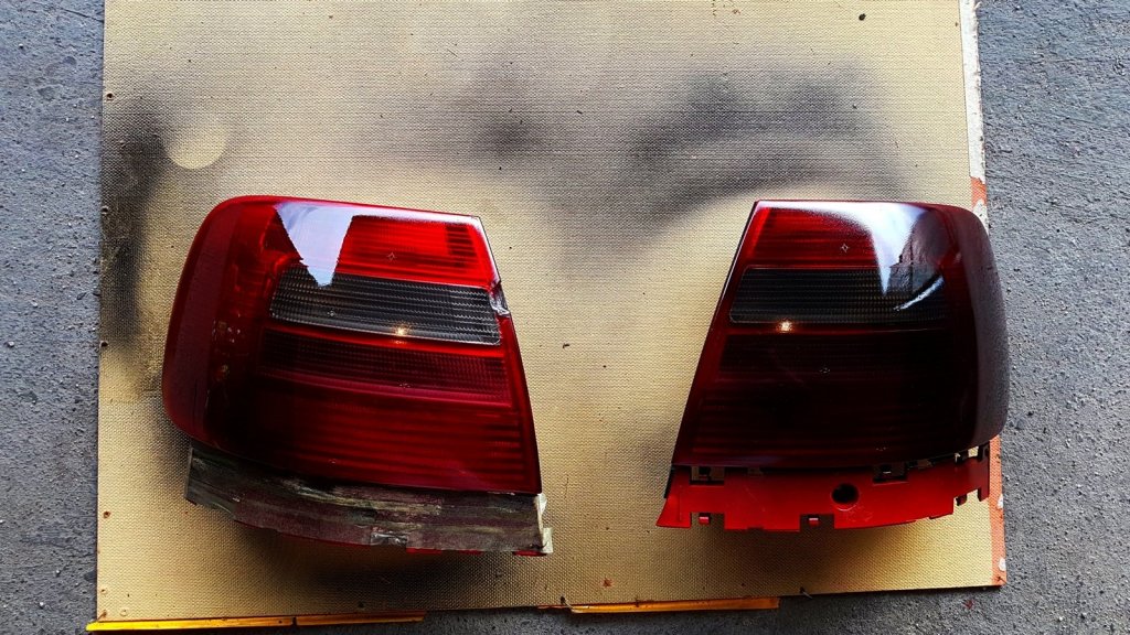

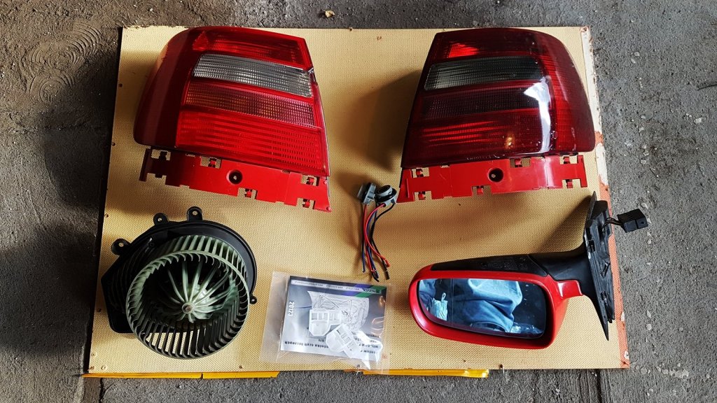

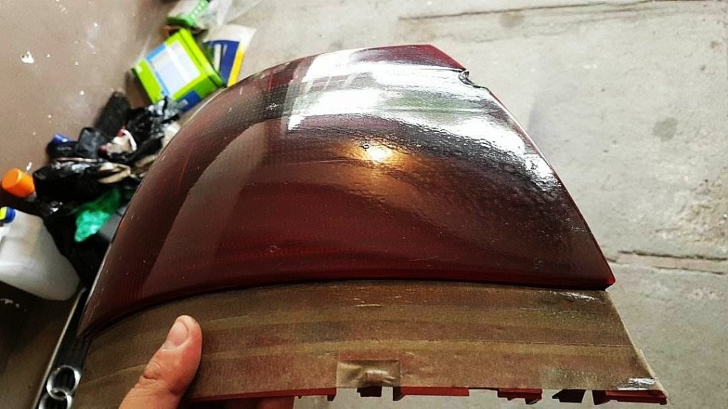

Prawie wszystkie zakupy jakie zebrałem, na zdjęciu brak listew bocznych i górnej szyby czołowej i żarówek do US. Listwy, dmuchawa i lampy tylne są do drugiej audi mojej narzeczonej. Lampy w stanie jak na zdjęciu, ale co oczekiwać za 40zł/kpl. W sobotę muszę ogarnąć drugą audice przed zimą. Prawa lampa na zdjęciu przyciemniona nieudolnie folią.
Przyszło do mnie, wspomniane wcześniej prawe lusterko od angola. Szkło prawie idealne co mnie bardzo cieszy :decayed: mam już patent na srebrne lusterka i na 100% nie jest to folia.
Na początku zabrałem się za ogarnięcie lamp, przed wczoraj zostały wymyte w środku, wyleciała tona robaczków i innego dziadostwa. Na początku próbowałem okleić je folią, ponieważ lampy mają delikatne pęknięcia widoczne z bliska, a lewa ma odprysk jak na zdjęciu. Z racji tego, ze oklejanie wyszło tragicznie, kupiłem spray do lamp i psiknąłem, od tego momentu wszystko czego dotknąłem, stawiało opór...  Na wstępie powiem, że przyciemniałem już kiedyś lampy, ale innym sprayem i było dobrze.  Dzisiaj kupiłem lakier firmy WESCO, bo tylko taki był dostępny i była tragedia. Po pierwsze, na lewej lampie ściął się lakier po jakichś 15min, od położenia ostatniej warstwy, gdy już kończyłem ciemnić prawą lampę. Po drugie lakier ma strasznie porowatą strukturę. MOTIP jest o wiele lepszy: wydajniejszy, gładki i fajnie się błyszczy. Lewa lampa którą zmywałem jest do dokończenia, ponieważ brakło mi spray'a i zamówiłem drugi taki sam, żeby już nie zmywać drugiej. Może docelową zostaną bardziej przyciemnione, zależy od kierowniczki ;) Do srebrnej B5 i czarnej felgi będą pasować :)

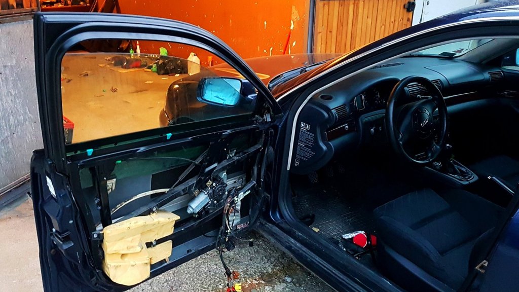

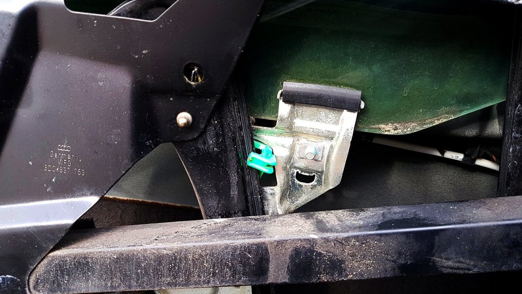

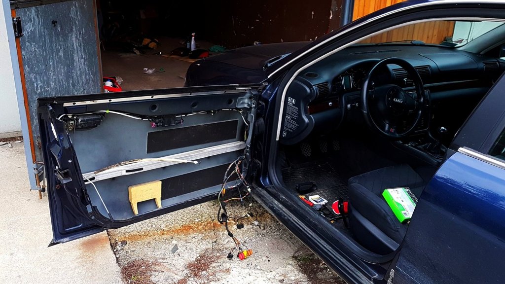

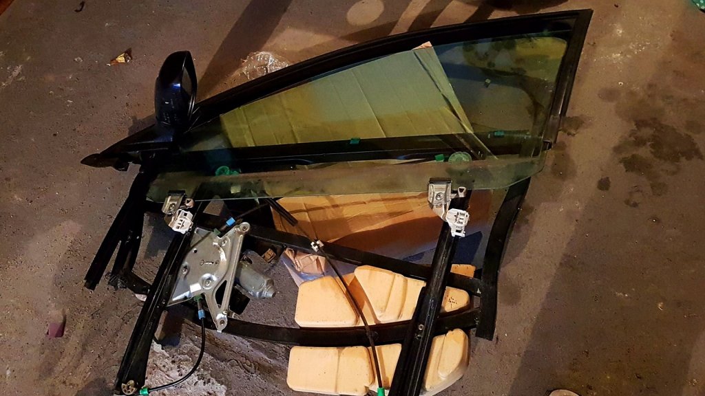

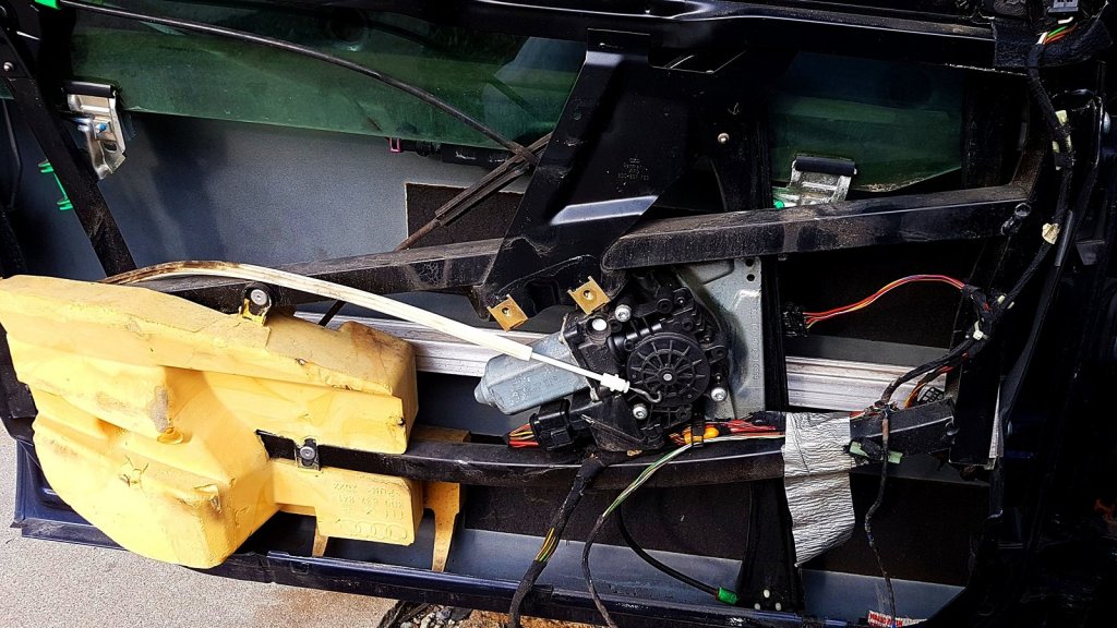

Następnie przyszła kolej na ślizgi szyby. Miała być robota łatwa i przyjemna, skończyło się na demontażu ramki z drzwi i 1,5 godzinna walka ze śrubą od uchwytu szyby. Niestety nie posiadałem aktualnie wiertarki, żeby ją rozwiercić i musiałem kombinować jak mogłem, w końcu się udało i ori śrubę zastąpiłem zwykłą 10.  Pierw delikatnie musiałem ściągnąć ściśnięty śrubą wieszak z szyby i potem walka w imadle. Druga śruba nie stawiała oporu.

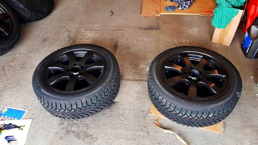

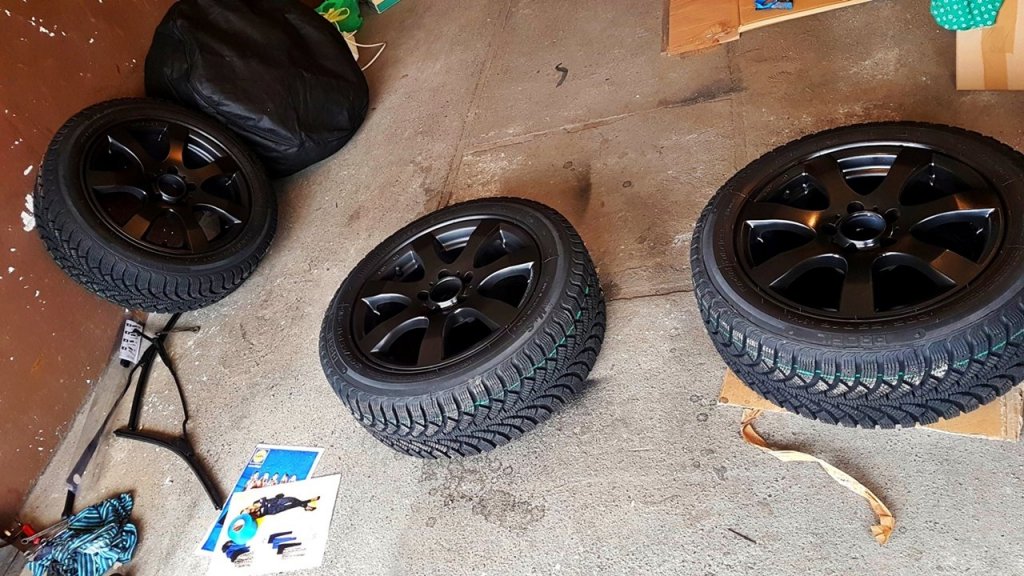

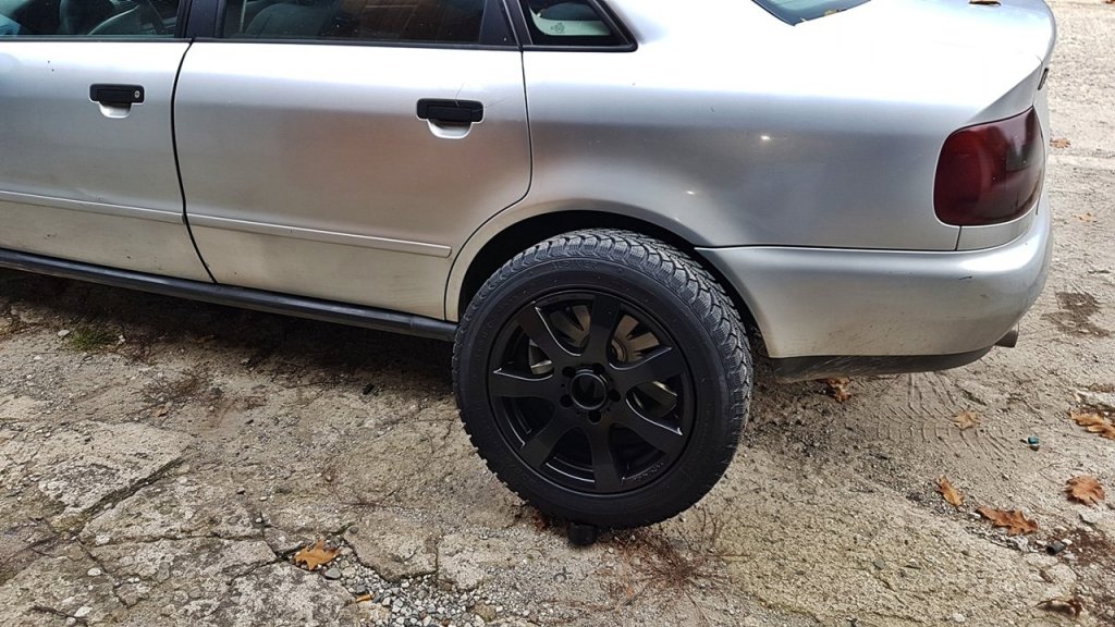

Korzystając z okazji poproszę Was o poradę w kolorze felg na zimę. Zastanawiam się miedzy 2 kolorami, czarny i srebrny z naciskiem na ten pierwszy. Kupując dystanse, dostałem zapytanie jakiej wysokości/długości mam kołnierz centrujący, aby dobrze dobrać nowy dystans z centrowaniem i nie było problemu z jego założeniem. Może ktoś wie, jakiej jest wysokości z założoną tarczą? Chodzi już o ten fragment który wchodzi w felgę. Ja znajdę czas dopiero podczas zmiany kół na zmierzenie :D Srebrna jak już wspomniałem należy do mojej narzeczonej i tak ma wyglądać na zimę - felgi już jadą do nas :)
 Z tym to dopiero jest jazda, jak patrzyłem jak mój spec sie z tym meczy to cieszyłem sie za sam sie za to nie zabralem :grin:

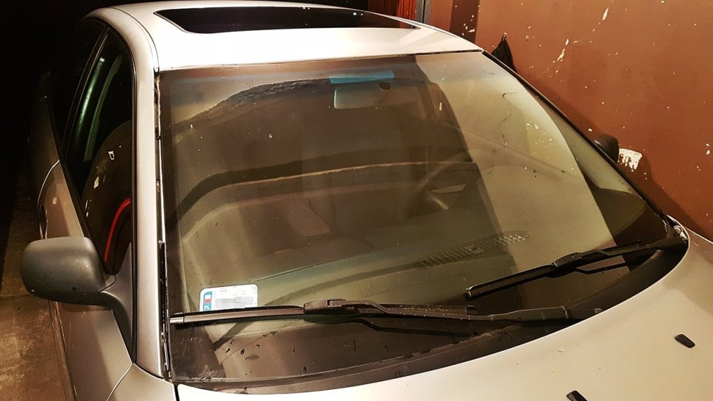

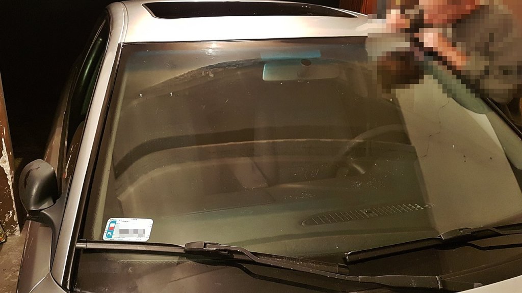

Sobota poświęcona na "srebrzankę". Wymiana dmuchawy zakończona fiaskiem, dmuchawa najwyraźniej w świecie jest innego typu, nie spodziewałem się różnych rodzai i nie sprawdziłem przed zakupem. Listewka górna i boczna szyby przedniej też już na swoim miejscu. Stare moja druga połówka zgubiła na autostradzie. O ile boczna listewka siadła bez problemowo, to z górna już miałem się poddać, bo za cholerę nie chciała współpracować. Górna mogła siąść trochę lepiej, ale bez wyklejania szyby i wciśnięciu uszczelki na miejsce jest trochę siłowania i obawy o szybę. Lampy tył też ładnie się wpasowały :) Ogólnie srebrzanka była kupiona autem na chwilę na dojazdy do pracy dla mojej połówki. Cena 3k zł, 1.8 w LPG i zdrowej budzie, sprawiła że nie było się nad czym zastanawiać. Z auta na chwilę minęło już 5msc, bez awaryjnej całkowicie jazdy spowodowało to że auto zostanie na dłuższy czas i trzeba jej to wynagrodzić ;)
