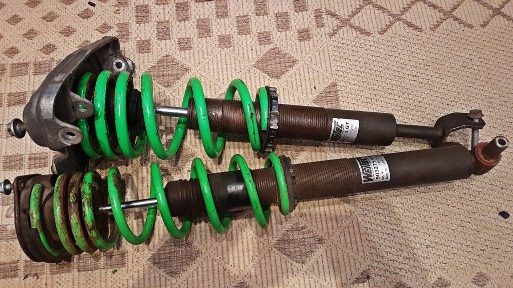

Miały być dystanse, ale odłożyłem temat do wiosny, w zamian za to mikołaj w postaci kuriera przywiózł taki pakunek ;) Może jakoś to siądzie. Do wymiany odboje i nakrętki na przednich amorach :)

Tak, ale na wiosnę dopiero i po sprawdzeniu stanu faktycznego tylnych amorów - mówię o 1BE, bo tył mi coś nie pasuje. Trochę miękkie. d*pa lubi się znacznie ugiąć i zamyszkować w trasie przy prędkości autostradowej. Ale z drugiej strony przy próbie ugięcia i puszczenia ładnie wraca do góry i się nie buja.

Kumpel ma u sb takiego weitec'a i chwali sb :)

Mój okazał się nie do końca sprawny :/ tył wylany. Dzwoniłem już do zakładu gdzie podejmą się regeneracji. Wymiana wkładu, uszczelnienie itd - 250-300zł/szt. Dogadałem się ze sprzedającym, bo wg jego zapewnień miał być igła. Czekam na częściowy zwrot gotówki.

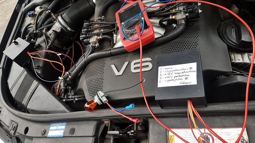

Kierunki US założone, niestety brakło funkcji przyciemniania postojówki - kwestia zmiany komponentów. Wszystko to zostanie zastosowane w wersji V2, zostanie też dołożony moduł DRL na nowej instalacji. Nowa wersja zaowocuje zmniejszeniem pudełeczek i będzie w wersji cyfrowej. Wiem, że taki moduł można kupić na allegro, ale co swoje to swoje :wink:

Jak nie chcesz kombinacji to można po prostu zrobić na żarówce dwuwłóknowej. Z tym że postojówka nie będzie przygasać podczas pracy kierunku. Najtańszy taki zestaw kosztuje ok 130zł, ten kilkanaście złotych ;)

Ja już mam obrysy, właśnie na dwuwłóknowej[emoji6] włączane razem z pozycją bądź niezależnie. Też chciałem aby gasły przy włączeniu kierunków przez wykorzystanie przekaźnika zwiernego, ale wpadł zewnętrzny zestaw komfortowych kierunków co trochę komplikuje sprawę [emoji6]

nic nie komplikuje, przynajmniej ten co ja posiadam, bo ma własny układ i będzie działał na 100% :)

No ja mam właśnie zewnętrzny, i jakbym brał sygnał z manetki do przekaźnika, to przy krótkim (włączającym komfortowe) gasły by na chwilę. Obecnie mam włożone ledowe i różnica między obrysem a kierunkiem jest duża, więc w miarę widoczny jestem jak skręcam [emoji14]

Wydaje mi się, że po wpięciu się instalacje za komfotowym kierunkiem byłoby ok, bo to on daje impuls na żarówkę...

Tyle że na kierunek idzie sygnał przerwany, a nie ciągły. Jedynie między manetką a ori przerywaczem idzie stały sygnał.

Dowiem się u mego magica i przekaże mu to co pisałeś, przy okazji będę wiedział co do modułu kierunków, bo też mnie męczy trzymanie niedopiętego kierunku przy zmianie pasa, jeździłem chwilę Mondeo i tam był właśnie w serii 3x błysk przy machnięciu manetką :)
