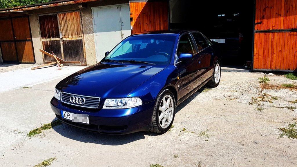

Witam. Przedstawiam moje ACK z 1996r. Właścicielem jestem od 2 miesięcy i udało się już troszkę przy niej zrobić. Plany jakieś tam są, które pomału staram się realizować.
model: A4 B5
rok: 1996
silnik: 2.8 30v ACK
skrzynia: 5bieg manual
przebieg: 279850km
kolor: LZ5T EuropaBlau
Zawieszenie: 1be
Wyposażenie:
4x szyba w prądzie
climatronik
pełny FIS
fotele kubły
webasto
centalny z pilota + alarm
domykanie/otwieranie szyb z pilota
LPG - butla w kole/wlew pod klapką
W porównaniu z innymi modelami biedy nie ma jak na serie. Z autka jestem bardzo zadowolony. Kręci kilometry i to sporo, średnio 2500-3000tyś/msc.
Mody:
Soczewki FL z Bi-xenonem - zrobione
Instalacja LPG - zrobione
Montaż podświetlanych kratek nawiewu - zrobione
Montaż podłokietnika - zrobione
Montaż lampki podsufitki FL ambiente - zrobione
Rezanie cup holdera z polifta - zrobione
Podświetlenie nóg - zrobione
Zabudowa podszybia z FL
Wymiana zbiorniczka wyrównawczego na płyn
Felgi 17" FLAT FIVE
Obniżenie
Renowacja kierownicy - zrobione
Zmiana tłumików
Wiele planów nie ma, ale jak to z doświadczenia wiem z czasem pojawiają się coraz to nowsze pomysły ;)

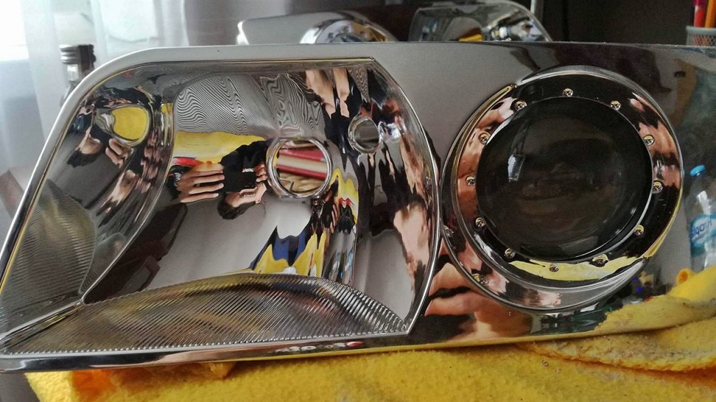

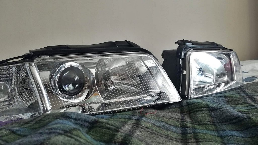

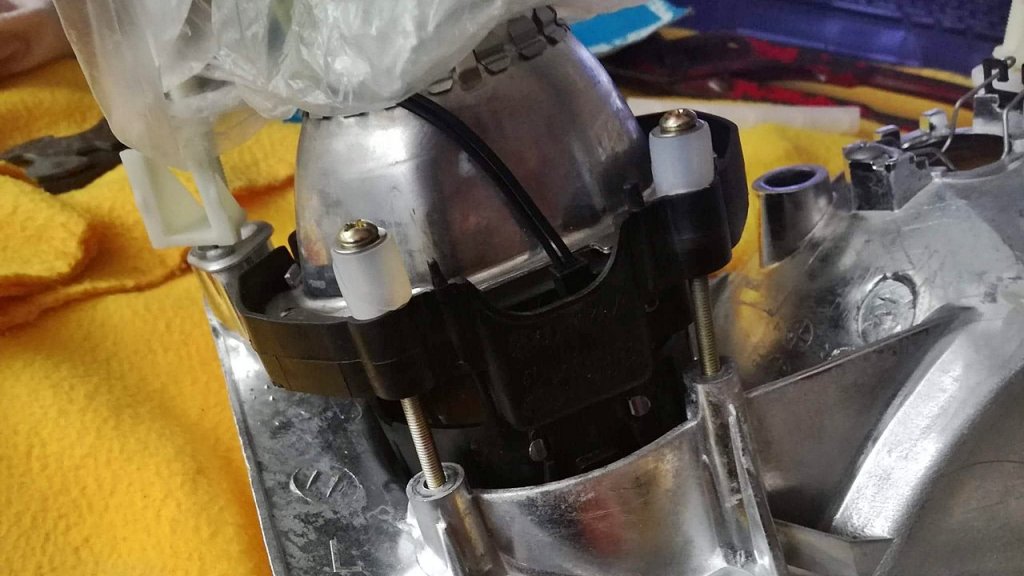

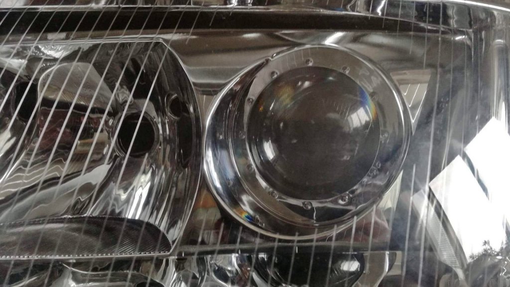

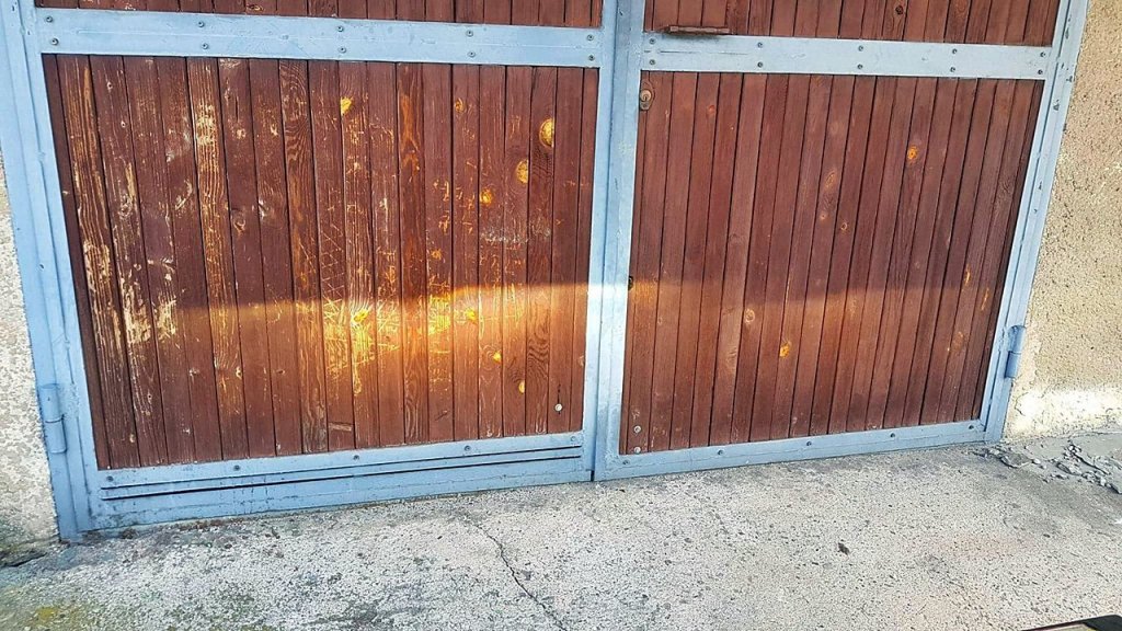

W ostatnim czasie auto niczym negatywnym mnie nie zaskoczyło. W zamian za to dostało nowe fanty ;) Jak to mówią, apetyt rośnie w miarę jedzenia, babcia dostała nowe lampy przód DEPO, które od razu dostały nowe soczewki BiXenonowe Hella Intemo z żarnikami NextGen D2S 5500k + 50%.  Zdjęcie z drzwiami garażowymi pokazuje różnicę miedzy Hella Intemo, a MiniH1.

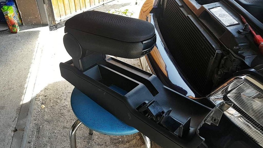

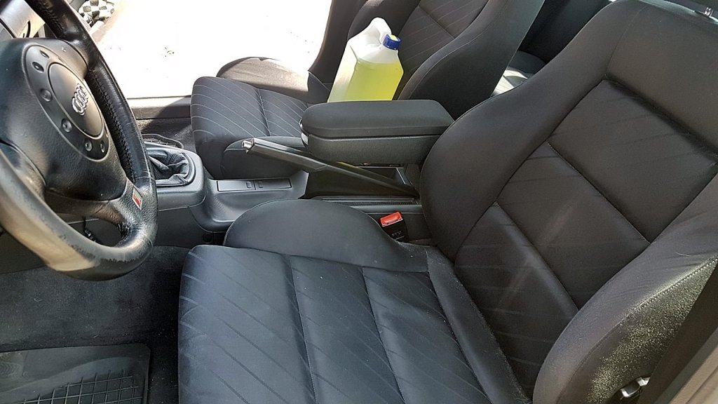

Następnym gadżetem jaki wpadł na pokład jest podłokietnik. Nie jest to oryginał, bo podczas dłuższych poszukiwaniach nie znalazłem w odpowiednim stanie. Zamówiłem więc znany już zamiennik. Nie żałuję, robota łatwa i przyjemna, pasuje luxio :)

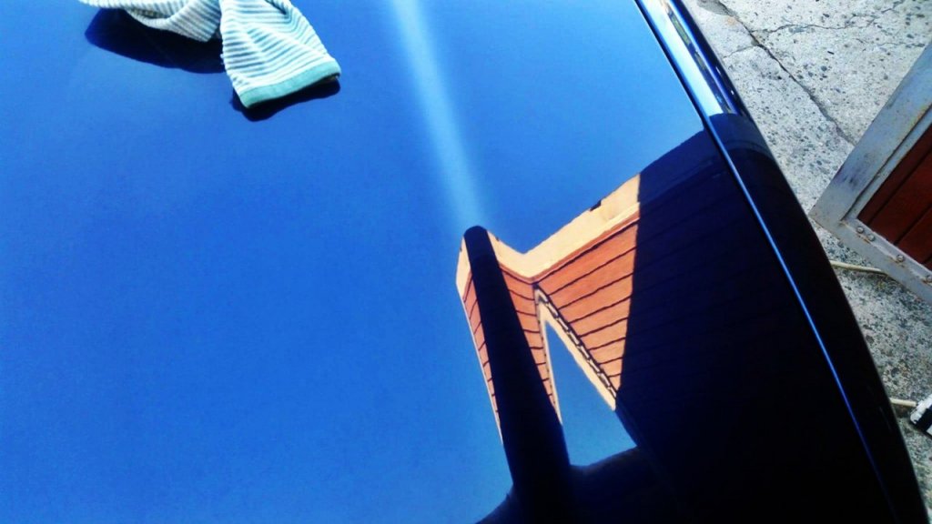

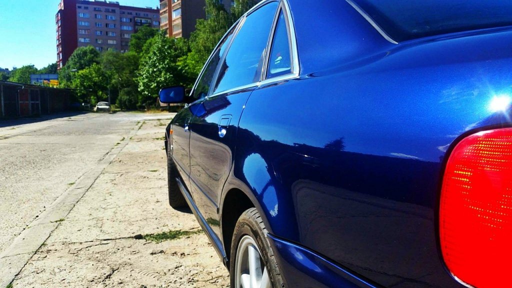

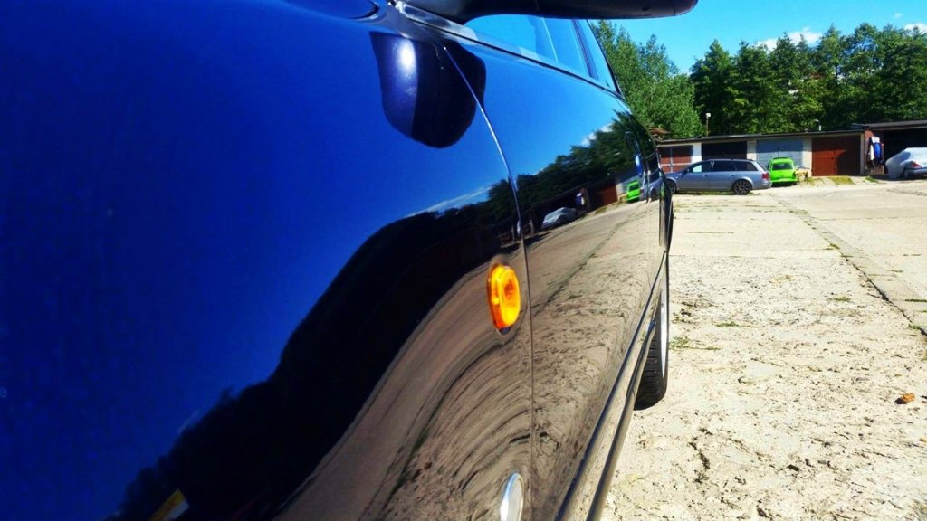

Odświeżyłem też trochę lakier maszynowo ;) Prace trwały 2 dni i efekt dla mnie zadawalający jak na amatora w tej dziedzinie ;) Pierwszego dnia niwelowanie skupiłem się na ściągnięciu wszelkiego rodzaju syfu z lakieru, usunięciu drobnych rysek i innych defektów. Drugiego dnia szła wykończeniówka :)
Dzień 1:

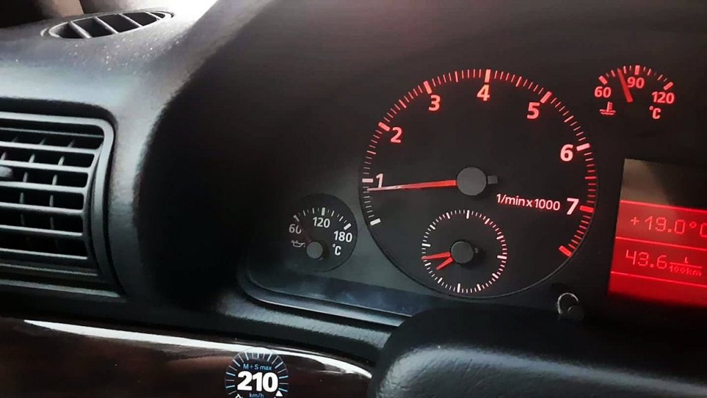

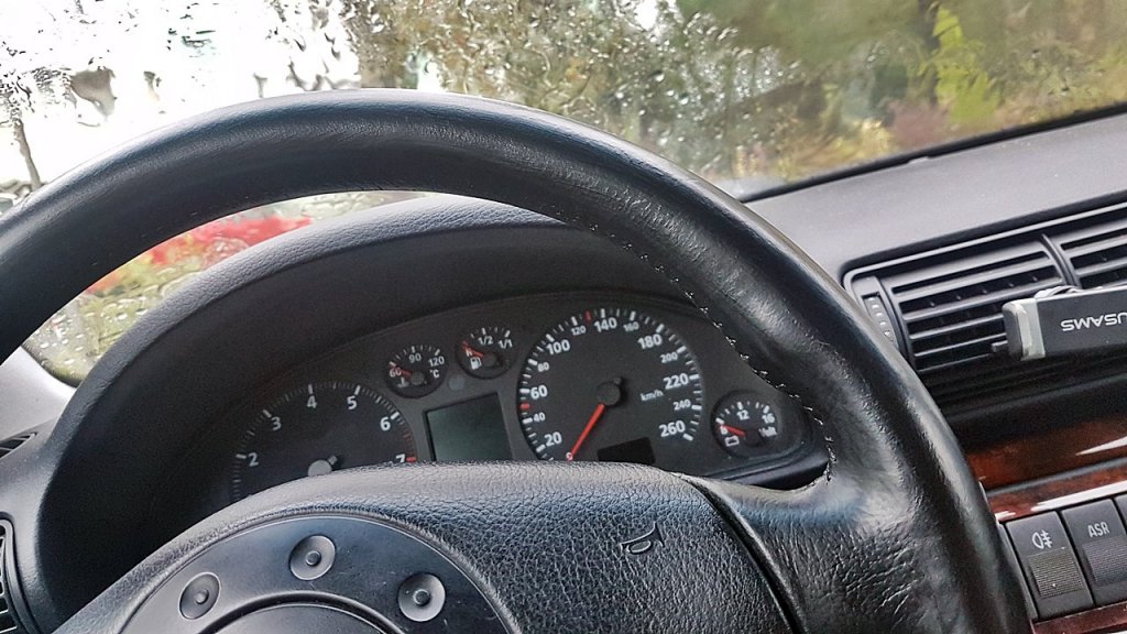

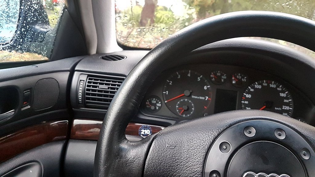

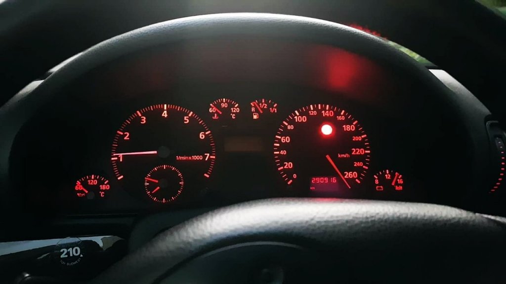

Człowiek podchodzi z sercem do maszyny, a ona po paru dniach strzela focha. Po wjeździe na kamienistą, nie równą plażę zwariował licznik, po dłuższym postoju, zaraz po ruszeniu, wskazówka prędkościomierza wystrzeliwuje na 180km/h i rośnie wraz z przyspieszaniem, aż zamyka budzik. Po chwilowej jeździe i zgaszeniu i ponownym odpaleniu auta, wskazówka opada do 0 i potem działa już normalnie.  Zaczął też odzywać się lewy przegub - wymiana na dniach.

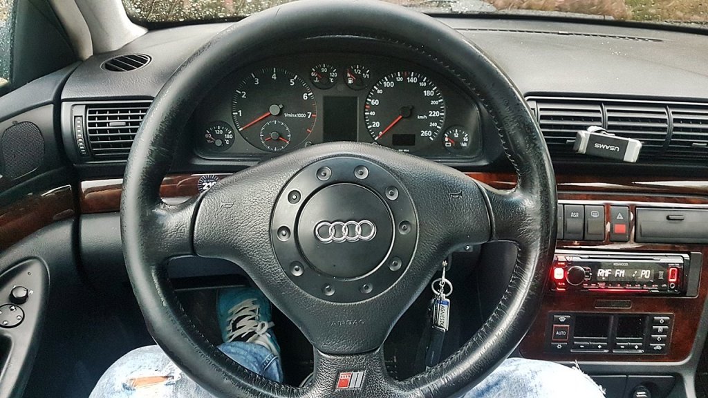

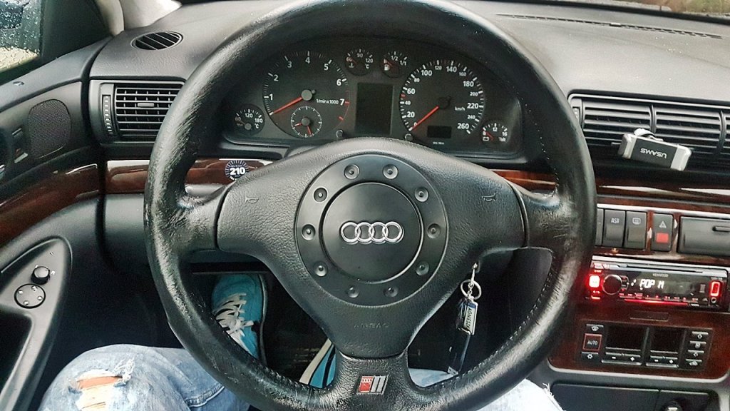

Dzisiaj rano, wracając z pracy, siedząc pod domem przez mega ulewę, zrobiłem pierwszy etap odnowienia kierownicy. Jako że nie lubię kierownic obszywanych na nowo, po prostu wszystko musi wyglądać jak najbliżej oryginału, użyłem pasty szpachlująco-koloryzującej. Od razu widać różnice. Teraz pozostało delikatnie przeszlifować kierownice drobnym papierkiem i ponowić nałożenie farbki i powinno być dobrze. Na pewno lepiej niż było.

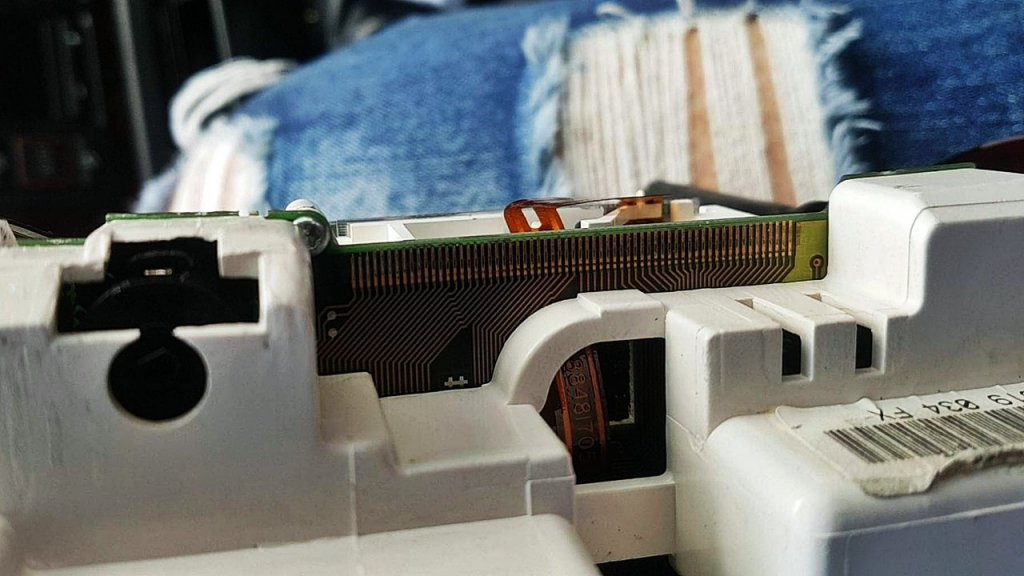

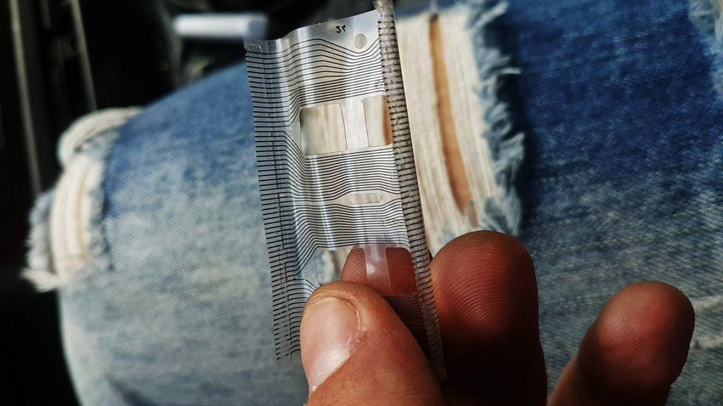

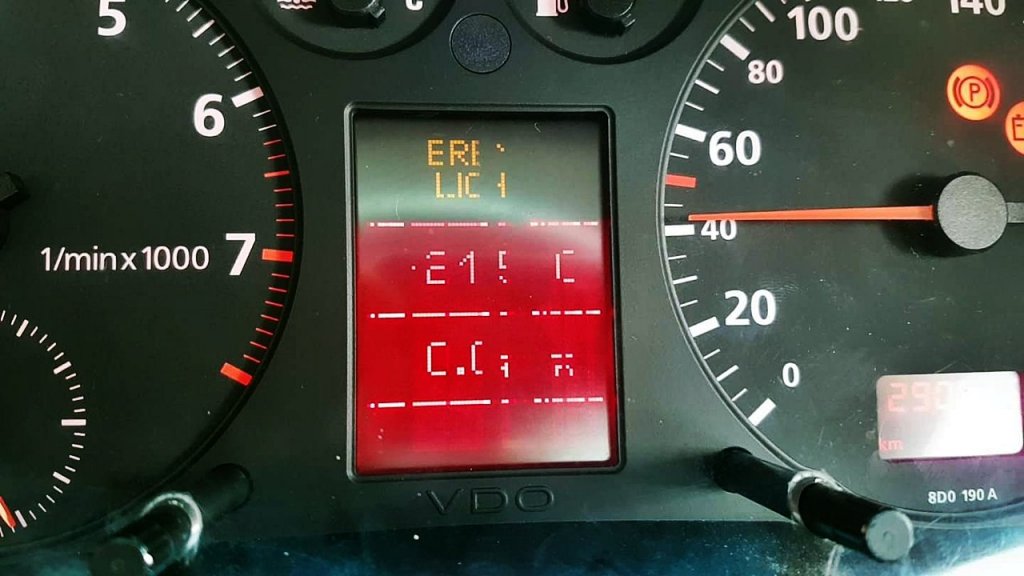

Jak to się mówi, człowiek dba bardziej niż o babę.... :decayed: Wracając wieczorową porą do domu, zauważyłem że przestało świecić podświetlenie zegarów. Czym prędzej popędziłem następnego dnia do sklepu po komplet żaróweczek, aby wymienić już wszystkie i więcej do licznika nie zaglądać. Niestety skończyło się tym, że wczoraj zamówiłem nowy licznik. Tasiemka od FIS'a trzymała się już chyba na ślinie, bo delikatne stuknięcie licznika zaowocowało się jej odklejeniem. Wyświetlacz na 100% dobry, bo dociśnięcie i trzymanie tasiemki zaowocowało chwilową naprawą, ale skończyło się jak na zdjęciach poniżej. Jak dostanę zamówiony licznik, stary oddaję do mojego kumpla, magika od elektroniki, który zobligował się tym zająć i najprawdopodobniej to ogarnąć, przy okazji do ogarnięcia jest silniczek od prędkościomierza bo wariuje :) I tak oto wymiana żaróweczek kosztowała mnie jak na razie parę złociszów więcej... :facepalm: Ale za to jak żaróweczki teraz świecą :naughty:

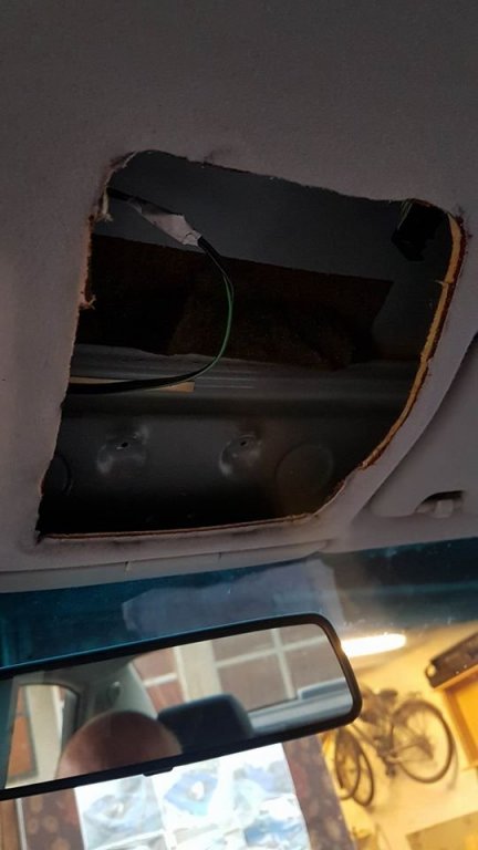

Licznik naprawiony, wszystko działa jak należy, włącznie z prędkościomierzem. Mój magik podołał zadaniu i liczniczek hula jak należy :banan: Ale drugiego podejścia już nie zrobi przez nerwy i trudności :kox: Dzisiaj szybki pół mod z lampką podsufitki. Lampka podłączona, podsufitka wycięta. Zabierałem się do tego jak pies do jeża, bo bałem się o zepsucie podsufitki,  ale się udało. Podłączyć zostało podświetlenie ambiente i przyciski, aby świeciły na czerwono. Do poprawki ułożenie podsufitki bo została mała szpara miedzy lampką, ale to podczas ciągnięcia kabli do lampki podsufitki, przy okaziwyrezam podświetlenie nóg.

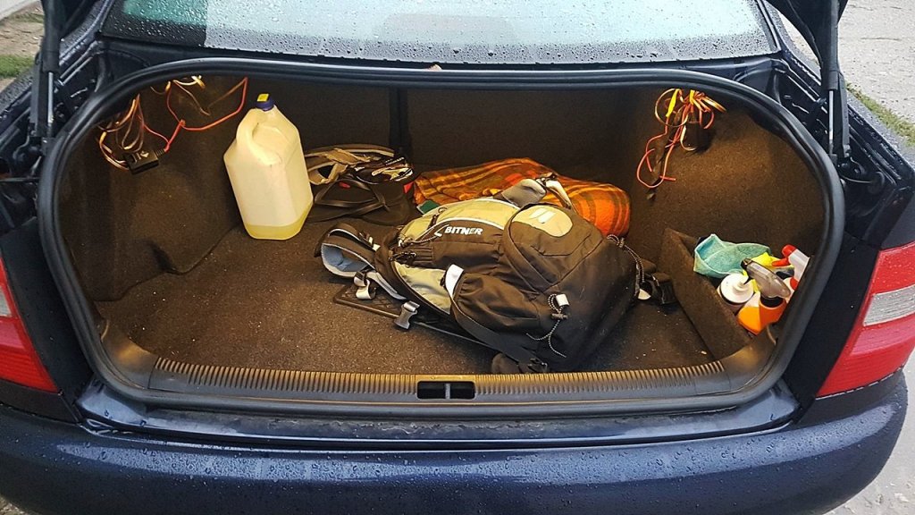

Korzystając z zapasu taśmy led, doświetliłem bagażnik co by po omacku w nim nie grzebać :) Mały burdel w środku, ale co tam ;)

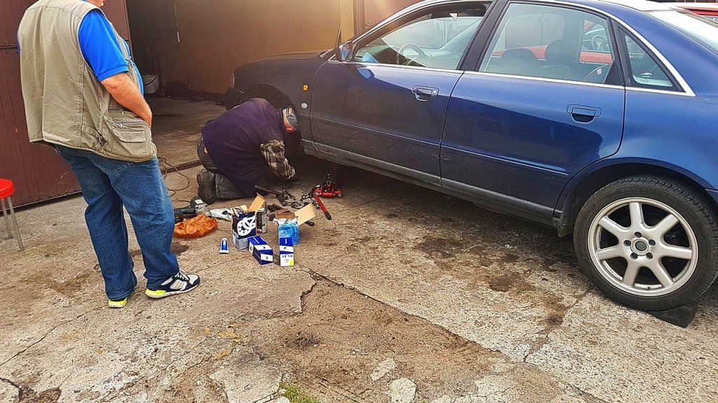

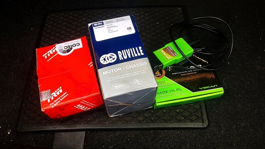

Wymieniony został lewy przegub zewnętrzny, od razu rzut okiem na prawą stronę i okazało się że mieszek na prawym przegubie też już zaczyna się przecierać i został wymieniony, nowe klocki, oraz nowe końcówki drążków kierowniczych, które również podczas pracy na przegubach wykazały znaczne zużycie i powiedziały papa. Jutro zbieżność i można jeździć dalej. Reszta zawieszenie przedniego przeglądnięta i sztywno aż miło, poza amorami bo zrobiły się już trochę za miękkie. Zakupiłem też kabelek VAG KKL od Viakena.

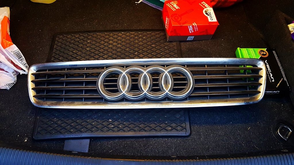

Podczas pracy przy zawieszeniu podszedł jakiś Audi Driver i spytał czy nie chce gryla :decayed: Spytałem z głupia czy do polifta i za ile, "no tak, tak jak ten, chcesz to se weź" no to przytargałem za piwo "gryla" w stanie idealnym, który przeleżał kilka lat w szafce garażowej, wystarczy wymyć, odświeżyć chrom i zakładać :naughty: a myślałem o zakupie kilka dni temu :wink:

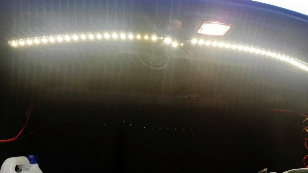

No i coś co cieszy moje oko :) 12smd na taśmie podłączone do lampki w podsufitce. Zastanawiam się czy nie jest za jasno i nie skrócić taśmy do 9smd.
Kolor ciepły biały, na żywo nie różni się niczym od podświetlenia żarówkami z lampki podsufitki, nie lubię zimnego koloru, dlatego taki też zawitał :)
