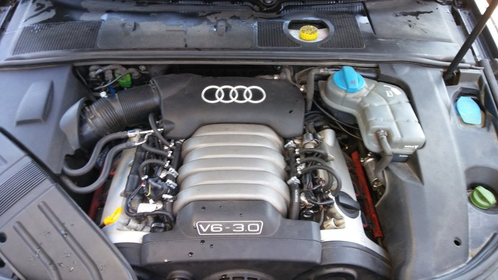

roball Opublikowano 23 Maja 2017 Opublikowano 23 Maja 2017 Dnia 19.05.2017 o 20:28, tyfus83 napisał: za słaba dawka była ustawiona i autko głupialo O zgrozo! Daj ,ku przestrodze, namiary na tego magika i wrzuć zdjęcia instalacji.
tyfus83 Opublikowano 24 Maja 2017 Autor Opublikowano 24 Maja 2017 22 godziny temu, roball napisał: O zgrozo! Daj ,ku przestrodze, namiary na tego magika i wrzuć zdjęcia instalacji. Jak zrobie to wrzuce. Ale dlaczego zgrozo? Skoro na mapie ewidetnie wykres gazowy byl grubo ponizej benzyny.
roball Opublikowano 24 Maja 2017 Opublikowano 24 Maja 2017 15 minut temu, tyfus83 napisał: Ale dlaczego zgrozo? Skoro na mapie ewidetnie wykres gazowy byl grubo ponizej benzyny. Dokładnie dlatego . Masz dobry sterownik, dobre wtryski, reduktor prawdopodobnie masz reduktor czerwony ac, czyli też dobrze. Sterownik już po samej autokalibracji nie powinien dawać takich objawów. Jak ktoś nie chce tracić godzin na ustawianie to wystarczy włączyć autoadaptację po obd. Skontroluj ustawienia u jakiegoś kompetentnego gazownika, abo wrzuć screeny ustawień tutaj lub prześlij mi na pw, bo jak ci leje na ubogo to możesz spodziewać się kłopotów.
tyfus83 Opublikowano 24 Maja 2017 Autor Opublikowano 24 Maja 2017 Moze masz racje kolego. Moze i nie jezdzili tylko autokalibracja, troche go przygazowali na biegu jalowym i to wsio. Nie mam jak Ci podesłac tych screenow bo ich nie mam. Ale słuchaj jak teraz jezdze to jest wporzadku, wkreca sie na obroty, nie sypie błedami, moc jest. Tylko moze zauwazylem ze ostatnio ze dwa razy mi tak lekko spadł na obrotach przy przealanczaniu na gaz zanim jeszcze ruszylem. O co chodzi ze leje na ubogo?
roball Opublikowano 25 Maja 2017 Opublikowano 25 Maja 2017 Instalacja wygląda dobrze, schludnie. Prawdopodobnie gaziarz u Ciebie poprawił co miał poprawić. Jak jeździ na gazie, jest moc i nie świeci się check engine to jest ok. Miałem kiedyś instalacje założoną przez wyjątkowego partacza i może jestem trochę przewrażliwiony w tym temacie, a lepiej sprawdzić dwa razy niż żałować. Cytuj Jakie są konsekwencje ubogiej mieszanki? Generalnie uboga mieszanka zwiększa temperaturę spalania. Skutki tego mogą (ale nie muszą) być opłakane. Jedne z nich to np: Wydmuchanie uszczelki pod głowicą Wypalenie zaworów lub ich gniazd Uszkodzenie tłoków
