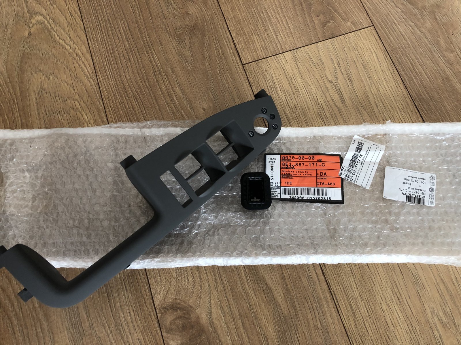

Przyszedł nowy fant w postaci rączki z otworem na składane lusterka (nówka, swing) oraz brakujący zatrzask kanapy (również nówka):

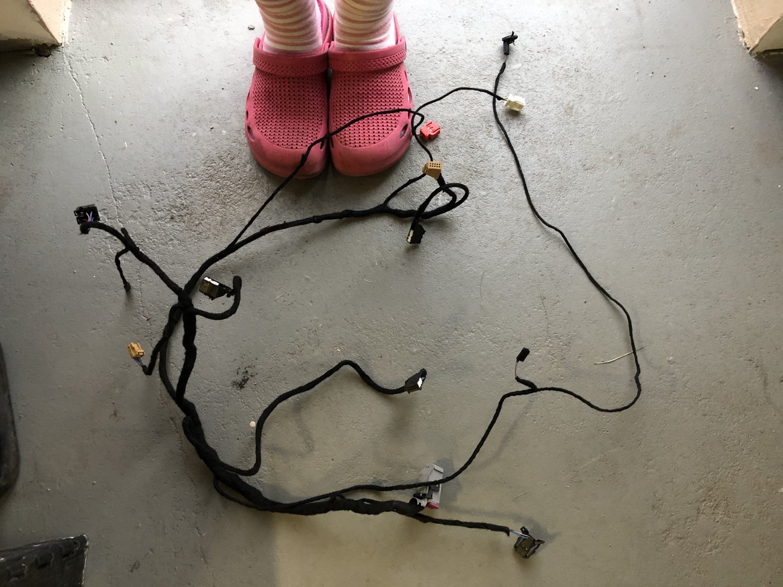

Oraz wydziergałem sobie chyba najbardziej wypasioną wiązkę w drzwiach kierowcy i dołożyłem do swojej podłączenie pod pamięć foteli oraz otwieranie tylnej klapy. W sumie ciężko poznać, że coś dokładane B)

Różowe krokodylki @trepkowa :kox:

Dzisiaj trochę powalczyłem z wiązka drzwi. Przepuściłem przez kostkę drzwi kable do sterowania pamięcią foteli, fotochromy lusterek oraz przy okazji do świateł led w lusterkach. Zaizolowałem również popękane kable.
Wszystko wpiętę w fabrycznych pinach B) Może progress nie jest duży lecz casochłonny. Powoli zaczynam składać środek.
