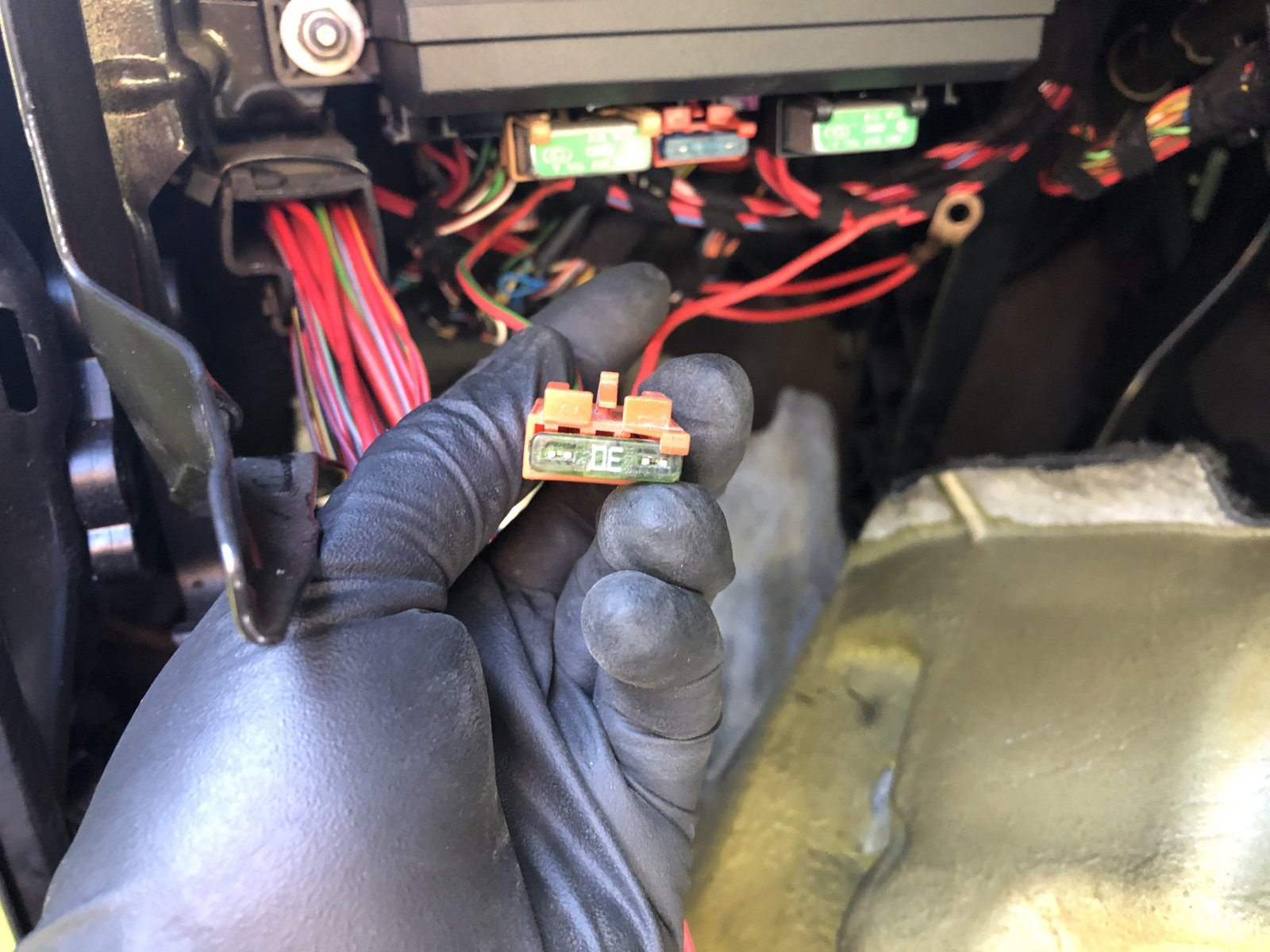

trepek 140 Opublikowano 18 Kwietnia 2020 Autor Udostępnij Opublikowano 18 Kwietnia 2020 Cos tam sobie powoli w miedzy czasie dlubie Wiazka PDC zrobiona od zera (lacznie z kostka bo mialem tylko 20 pin :p), wiazka haka zrobiona tak od 50 %. Kable podciagniete juz do przodu, zostalo glownie wpiecie w bezpieczniki. Z racji ze chce aby to wygladalo jak ori to troche trwa aby znalezc odpowiednie wsuwki, kolory kabli etc 1 Odnośnik do komentarza Udostępnij na innych stronach Więcej opcji udostępniania...

trepek 140 Opublikowano 20 Kwietnia 2020 Autor Udostępnij Opublikowano 20 Kwietnia 2020 (edytowane) Ostatni wolny dzien wiec podgonilem troche z wiazkami. Generalnie hak i pdc podpiete (zostalo wpiecie w szyne CAN i wpiecie pod czujnik hamulca). Wiazka zrobiona na gotowo i polozona na samochodzie, cala w oplocie. Bezpieczniki w orginalnych miejscach. Wiazka od czujnika zegarowego rowniez pociagnieta w samochodzie i wpieta w licznik (rowniez w oplocie). Wzialem sie rowniez za pamiec w fotelach, dodalem odpowiednie kabelki do fotela, teraz tylko jeden kabelek przeciagnac przez kostke drzwi i kodowanie ustawien fotela pod piloty Jak juz zdejme boczek drzwi to zamontuje moduly skladanych luster od kkam Nawet w swoich „skarbach” odnalazlem odpowiednia obudowe bezpiecznika z odpowiednimi kolorami kabli aby umiescic go obok MCE Edytowane 20 Kwietnia 2020 przez trepek 1 Odnośnik do komentarza Udostępnij na innych stronach Więcej opcji udostępniania...
