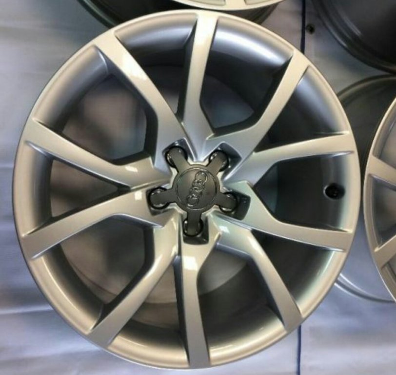

tomi790 Opublikowano 15 Czerwca 2017 Opublikowano 15 Czerwca 2017 Ktoś może zakładał taki felunek z A5 i jak to będzie współgrało z oponą 235/40/18? Np. taka fela z A5
krystian.gawin Opublikowano 15 Czerwca 2017 Opublikowano 15 Czerwca 2017 Wejdą ale z przodu będą minimalnie wystawać.oponki trochę za niskie powinny być 225/45 lub 245/40 .ja miałem na przód 225 a na tył 245 ,z tym że przednie opony prawie nie chronily rantu,jakie masz zawieszenie,przy 1ba na pewno się nie schowają w nadkole felgi Wysłane z mojego SM-G935F przy użyciu Tapatalka

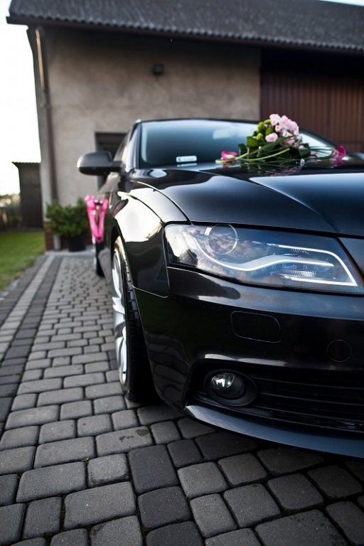

Ruby Opublikowano 16 Czerwca 2017 Opublikowano 16 Czerwca 2017 Mam felgi z audi a5 8,5J ET29 opony hankook 235/40/18. Auto się super prezentuje według mnie et jest idealne do b8.

Ruby Opublikowano 16 Czerwca 2017 Opublikowano 16 Czerwca 2017 8 godzin temu, tomi790 napisał: Co to za felga? A 245/40/18 nie bedzie wystawała? Nie wiem czy przy 245 wystawac..

tomi790 Opublikowano 16 Czerwca 2017 Autor Opublikowano 16 Czerwca 2017 53 minuty temu, Ruby napisał: Nie wiem czy przy 245 wystawac.. Co to za felga jest bo też myślałem nad tym wzorem?
krystian.gawin Opublikowano 16 Czerwca 2017 Opublikowano 16 Czerwca 2017 Nr.allegro:5275221357 8j et39 i daj opony 245/40 Wysłane z mojego SM-G935F przy użyciu Tapatalka
tomi790 Opublikowano 16 Czerwca 2017 Autor Opublikowano 16 Czerwca 2017 Dzięki, a ta felga druga na czarnym to co to za model?
krystian.gawin Opublikowano 16 Czerwca 2017 Opublikowano 16 Czerwca 2017 Nie wiem ale tu masz:6843356337Wysłane z mojego SM-G935F przy użyciu Tapatalka
Ruby Opublikowano 17 Czerwca 2017 Opublikowano 17 Czerwca 2017 17 godzin temu, tomi790 napisał: http://allegro.pl/oryginal-audi-a5-s5-a8-18-cali-raty-i6843892168.html To sa te felgi.
