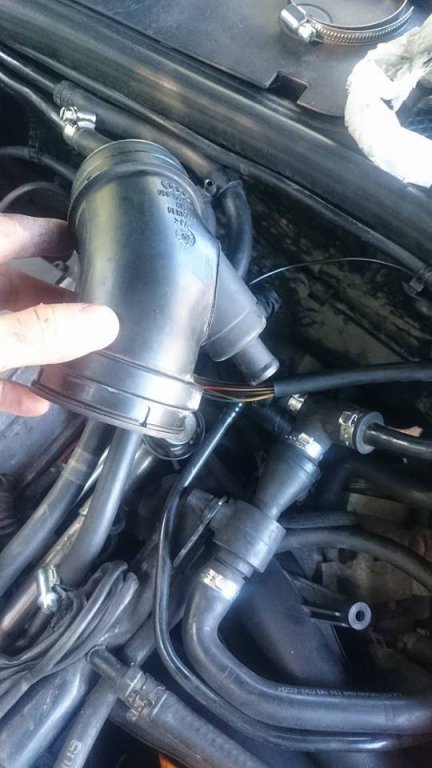

Czyscilem przepustnice i zauwazylem ze kolanku przed nia brakuje jednego weza. mam to zaslepic czy zostawić tak?

powinien byc waz idacy do kolektora dolotowego tzw. odma
Tam jest podpięty taki element: Odma.jpg
A przy silniku jest tak zamocowany: image.jpg
Możliwe że ktoś zrobił "wolną odmę" i dlatego tam nie miałeś węża. Albo poszukaj ten wąż i podepnij go, być może się zsunął. A jeśli nie ma węża to zaślep ten króciec bo ciągnie lewe powietrze.
