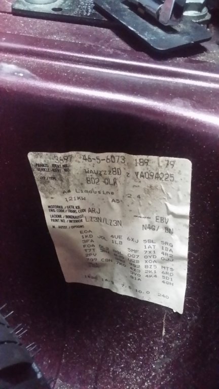

Asiunka141000 Opublikowano 5 Września 2017 Opublikowano 5 Września 2017 (edytowane) Mam problem z ABS. wyskakuje mi na Wagu błąd wychodzi na to ze jest niezaadoptowany i jeszcze parę innych problemów kodowanie w mojej audi a4 b5 kod:04297 działa dopiero na jakimś bloku jest problem i wyskakuje ze nie pasuje . kto by mi napisał krok po kroku kodowanie i adaptacje krok po kroku do silnika benzynowego lub zna strony internetowe. Chłopak szukał i działa tylko do któregoś momentu login 09567. silnik benzynowy 2,4 b5 v6. nie wiadomo czy jest problem w samej adaptacji czy w jakiś czujnikach.Skrzynia automatyczna. .Brak kalibracji czujnika kata skrętu G85 2.Złe kodowanie sterownika Edytowane 5 Września 2017 przez Asiunka141000
