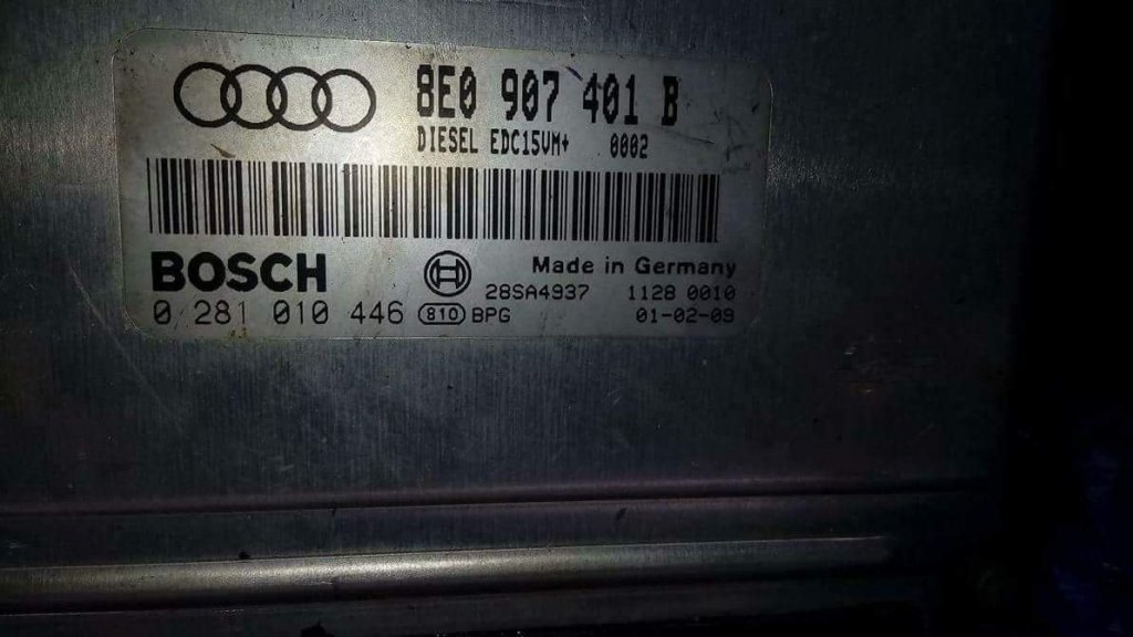

bistrack1234 Opublikowano 30 Października 2017 Autor Opublikowano 30 Października 2017 Panowie pomocy bo mnie jasna krew zaleje szukam takiego samego sterownika
majkel_majki Opublikowano 30 Października 2017 Opublikowano 30 Października 2017 W AKE jeździły też na pewno sterowniki z końcówką D i takie bez końcówki, ale pamiętaj żeby kupować sterownik razem z pinem.

majkel_majki Opublikowano 30 Października 2017 Opublikowano 30 Października 2017 Pin w ecu i pin licznika można do siebie dopasować, ale żeby dograć ecu do zegarów trzeba mieć oba piny, inaczej nie zalogujesz się do sterownika silnika. Ewentualnie jak mówi Sławek usunąc immo ze sterownika albo przelutować układ odpowiedzialny za immo ze swojego sterownika, jedna mała kostka nie pamiętam oznaczenia.
