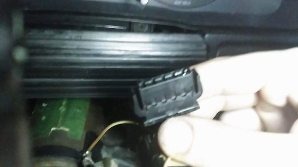

Witam,
od czego dokładnie jest przewód połączony tą kostką? W schemacie nie widziałem jej. Od strony kierownicy idzie górną częścią i jest połączony z kostką z której też odchodzi jeden przewód. Kostka znajduje się po prawej stronie za kolumna kierownicy. Prawdopodobnie robi ona zwarcie na lewym kierunku.
Manetka wycieraczek , dokładnie sterowanie czasem przerywanych wycieraczek , jak jest fis to jest obsadzona cała
W przedlifcie jest chyba jeszcze przycisk spryskiwacza tylnej szyby , to też moze tam byc kabelek
Jest to możliwe że ona robi zwarcie na lewym kierunku? Przerywacz krzyczy niemiłosiernie a przy bujnieciu jej zwykle przestaje i włącza się kierunek.
