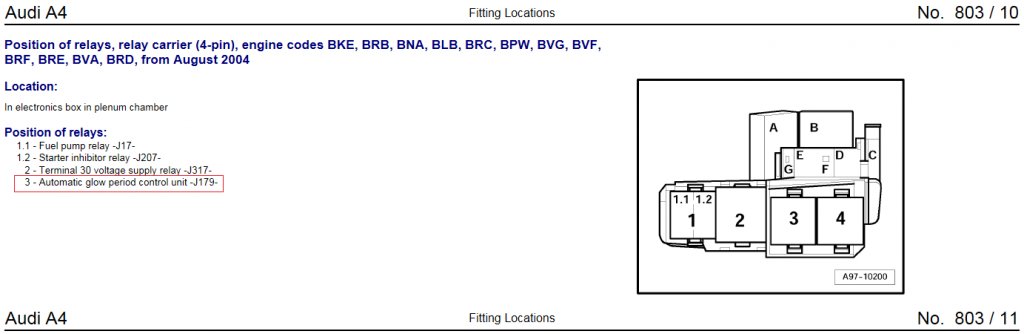

Pierwsze pytanie gdzie znajdę przekaźnik świec żarowych w 2.0tdi blb.
Wydaje mi się że nie grzeją wręcz wogole mimo tego że są nowe świece. Na vcds brak błędów. Wydaje mi się jak by nie dochodził sygnał zwalczający przekaźnik. Ale może się mylę.

Wiem gdzie są i jak je sprawdzić szukam przekaznika świec który według mnie nie działa. Według tego co udało mi się wyszukać jest od strony kierowcy w podszybia. Czyli według mnie w skrzynce z kompem ale wolał bym żeby mi to ktoś potwierdził żebym nie rozbierać tego na marne. Mam jeszcze a6 z tym samym silnikiem i tam na vcds widzę że działają a u mnie zupełnie inne odczyty. Od razu dodam że sprawdzałem czujnik płynu chlodzacego.

W tej skrzynce jest w podszybiu, drzyj, wycieraczki musisz ściągnąć żeby się dostać do jednej śrubki

mam ściągacz do wycieraczek i nowy przekaźnik jutro się za to wezmę. bo przy jakiej temp, powinien na bank zaskoczyć? nie chce mi się ściągać pokrywy żeby sprawdzać napięcie na świecach. od jakiej temperatury powinny już dogrzewać przed odpaleniem? najgorzej pierwszy rozruch później już spoko.

znalazłem podobny temat i komp nie koniecznie wyświetli błąd. spirala się zaświeci ale na świece nie idzie napięcie bo przekaźnik strzeli ale nie puści. tak więc tak czy tak tam zaglądne i dam znać. jeszcze by się przydał opis pinów na przekaźniku
Postanowiłem wymienić ten przekaźnik i sądzę że się nie pomyliłem z jego awaria, a może komuś pomogę.
Przekaźnik jako taki działał ale dziwne rezystancje wychodziły między zaciskami di  87 31 st i 30 rzędu 7Mohm gdzie w nowym jest góra 004Mohm. Poza tym po sprawdzeniu napięć na wyjściach g1-g4 pojawia się napięcie chwilowe 12,4v a później 2,4v po założeniu nowego przekaznika od razu 4.4v. Jutro test generalny o ile świece przetrwały pojawiające się napięcie 12v.
