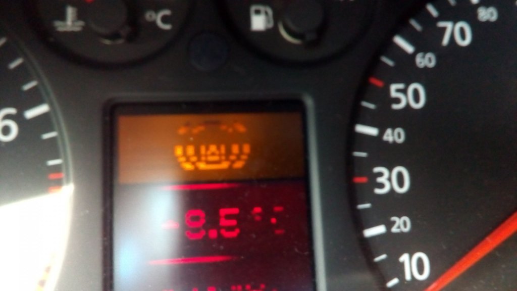

Witam,
Po przekręceniu stacyjki i naciśnięciu pedału hamulca pojawia się taka kontrolka i nie znika.
Płyn wymieniłem 2 tyg. temu, dobrze odpowietrzone.
Czy ktoś ma jakąś sugestię jak usunąć ten błąd?
To na pewno nie jest kontrolka płynu hamulcowego.Mnie to wygląda na przepaloną którąś żarówkę .Swoją drogą wyświetlacz masz do wymiany jest mało czytelny :D
Tak jak wspomniales @salamon. Powodem byla przepalona zarowka. Nigdy bym nie szukal tak prostego rozwiazania problemu :)
