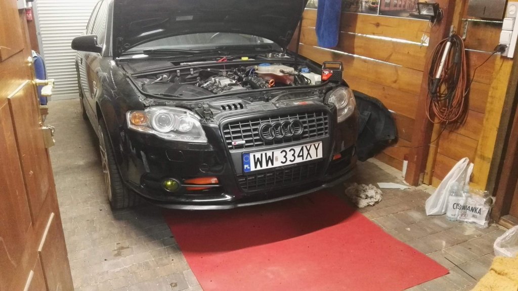

Cuś piknego ! Jednak ten kolorek robi robotę..
Na zywca nie widzialem ale fela pomaranczowa, rude krzesla wiec powinno sie spasowac ;)
Od 2 czerwca stoi, nie moge sie doczekac odpalenia :D

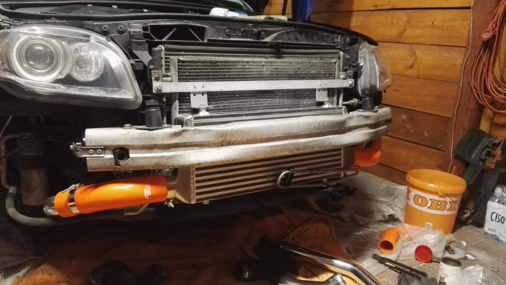

11 godzin temu, daglas napisał:
Male pasowanko ;)
Cześć!
Belkę tylko na tyle podcinałeś?
Ciekawy patent na mocowanie IC - też się zastanawiałem  na mocowanie i dokładnie tak samo będę chciał to u siebie rozwiązać.
A co do mocowania tej chłodniczki płynu - przykręciłeś ją jakoś?
Pozdro
PS. Ciekawy ten kolor sylikonów. :)
2 godziny temu, Skypl napisał:
Cześć!
Pozdro

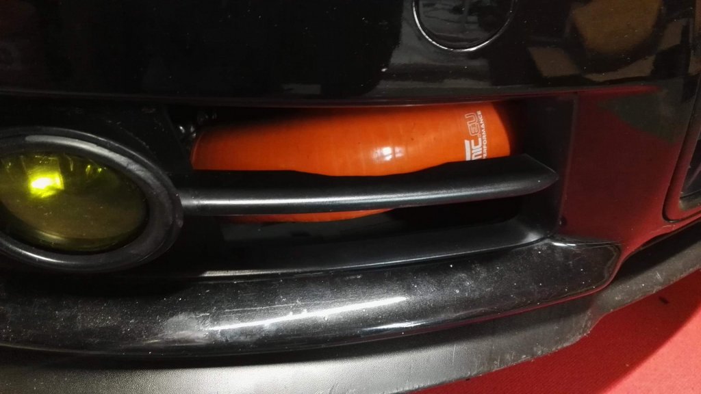

Tyl  + gora i dol na jakies 1,5 cm
Mocowanie fabryczne chlodniczy wycialem bo przeszkadzalo i jest zamocowana plaskownikiem do dolnego mocowania ic i rowniez ten. Plastikowy uchwyt od czujnika temp jest tam przylapany

Zderzak siedzii fmic dalej daje d*py - zla flansze wyslali ?
Witaj,
Ładnie popasowałeś wszystko.
U  mnie identycznie są te kratki podcięte :D
Tą małą chłodniczkę mogłeś też za fmic wrzucić przed chłodnicę.

Nie zmiescila by sie niestety
Ostatni element układanki :)
Skręcaj graty i na strojenie. Ja od wczoraj już też jeżdżę autem, wszystko pozakladalem. Trzeba czekać na termin wolny teraz i stroić to wszystko.

Wtryski wsadziles ? Jak zderzak ? Mocno pociachany ?:D
Wtryskow jeszcze nie bo podobno mocno wzrasta spalanie jeśli ich nie wystroisz. Przekonam się o tym jak dasz znać czy tak faktycznie jest ;)
Zderzaka nie rezalem w ogóle, tylko kratki trochę, więcej przy pasie było zabawy bo z dwóch stron wycinalem miejsce na rury przez te halogeny. Ty pusciles pod halogenami, ja chciałem żeby było w miarę poziomo więc ciąłem pas i weszło wszystko
Pierwsza jazda za mna. Bez katowania, slychac turbo jak sie wkreca. Sonda dopasowala mieszanke, nic nie szarpie, nie charcze. Bledow nie wyrzuca wiec chyba wszystko ok :)
niebawem wrzuce filmik z przerobek autorstwa mojej żonki ;)
