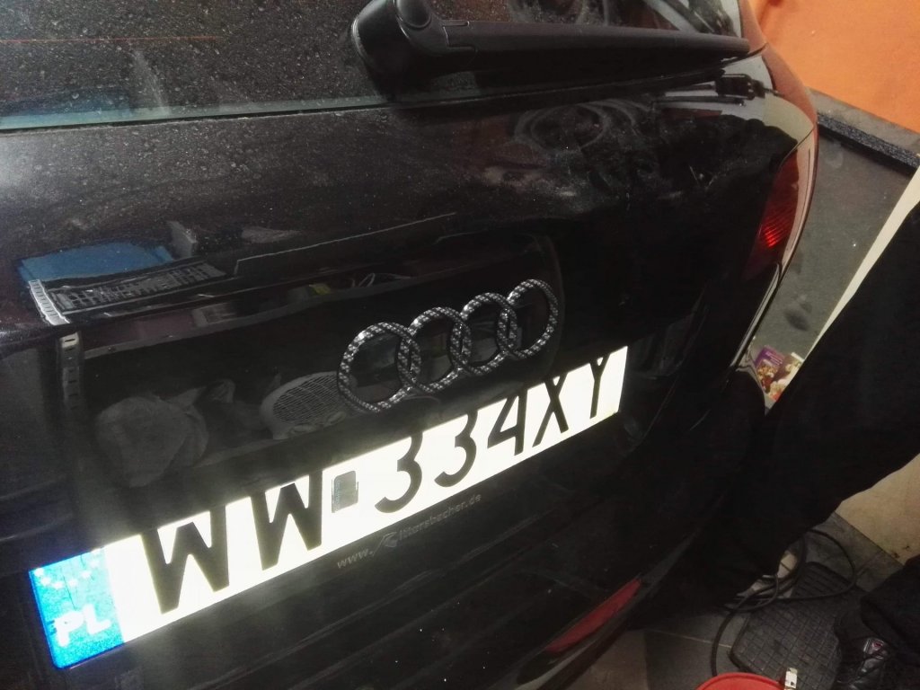

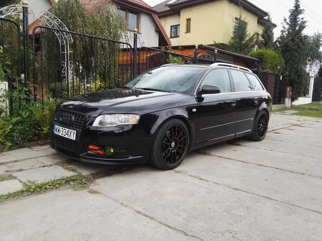

Przyszła pora żeby pochwalić się nowym nabytkiem. Póki co fotek mało bo nie było czasu kilka rzeczy jest do ogarnięcia przy aucie. Szukałem tej samej wersji z 1.8T ale bardzo ciężki temat, przez 2 miesiace jak szukałem była zaledwie jedna sztuka ale uciekła mi niestety albo i stety :)
Co zmienione względem serii
Mechanicznie:
- wtryskiwacze z audi s3 8P
- downpipe
- Gwint KW
- turbo hybryda by Geremi
- customowy dolot - oslony termiczne dg+ filtr stozkowy pipercross
- Zegar depo 4w1 ( boost, ciśnienie i temp oleju, volt)
- wycięte środkowe wydechy + poszerzenie za downpipem
-  Fmic

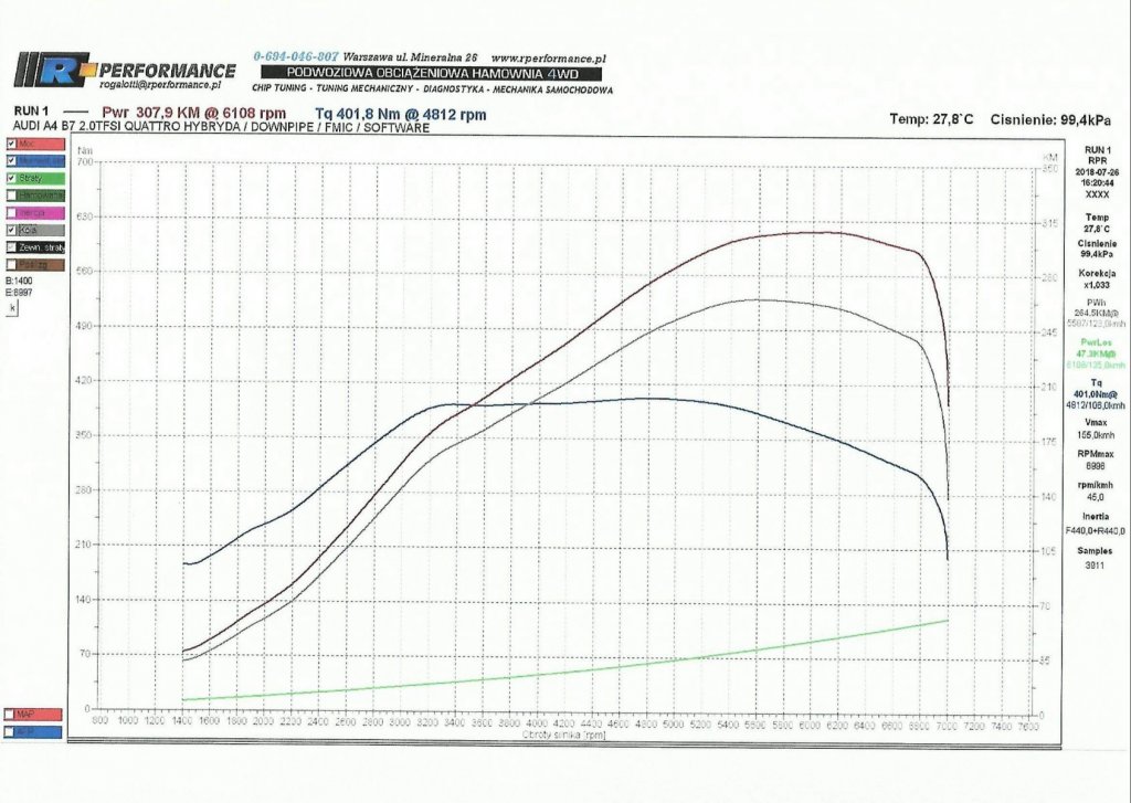

- Program na 308 KM i 401NM
Wizualnie:
- gałka a5,
- obszyta i przerobiona kierownica,

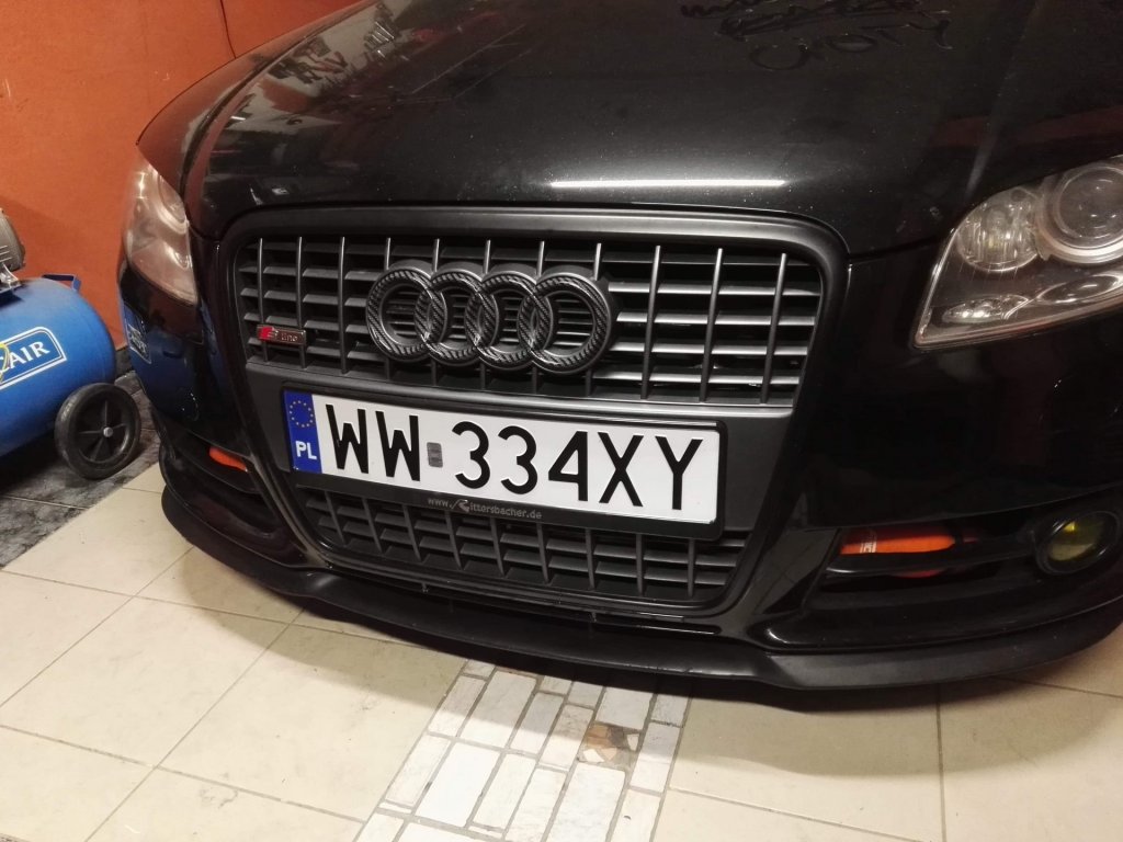

- dokładka zderzaka przedniego cupra,
- halogeny na żółto

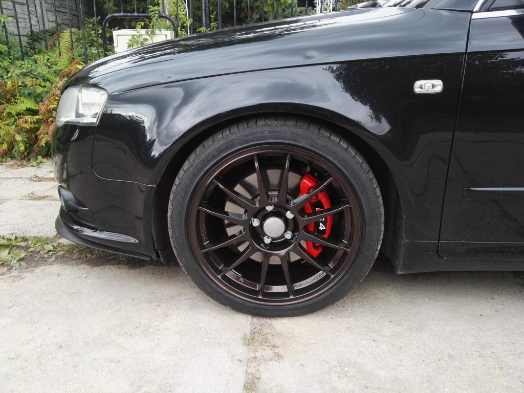

- alu oz superleggera 18"
- projektory w drzwiach
- hydrografika dg
Co do planów na auto ... wszystko wyjdzie w praniu :)

Te kółka to masz prawdziwki Roti czy repliki ?

nie wiem czy ori czy dokładany a co to za różnica ? z tymi fotelami to dobra zagwostka ... nie wiem czy była możliwość wyboru takiej skóry na fotel ? Dodatkowo i plecy foteli są w tym kolorze i nie jest to lakierowane więc chyba nikomu by się nie chciało odlewu robić więc może taka opcja wyjechała. Co do felg firmy ASA z tego co wiem to robia na licencji bbs.
