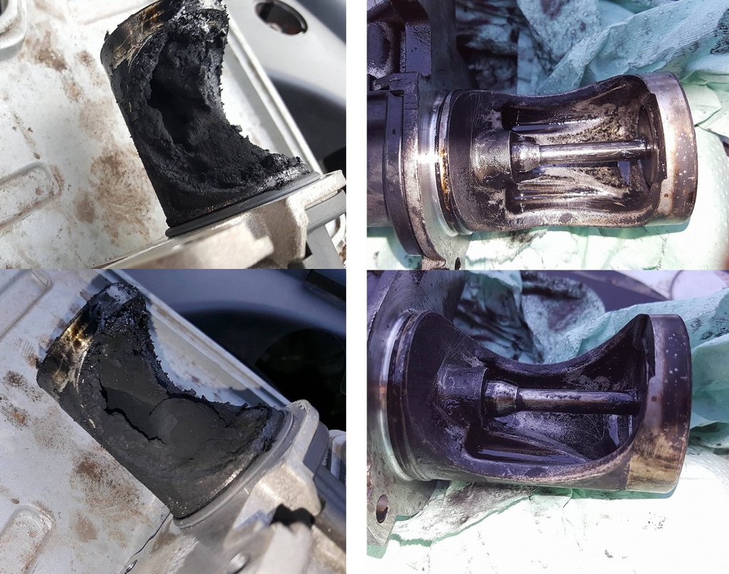

BenBenedek Opublikowano 15 Listopada 2017 Autor Opublikowano 15 Listopada 2017 Dzięki, EGR już czyściłem, nic nie dało, okropnie był zawalony, na zdjęciu widać))
piotrsob1 Opublikowano 15 Listopada 2017 Opublikowano 15 Listopada 2017 Takie obrazki jak po lewej to normalka Ale odnoszę wrażenie że lekturę podrzuconego tematu skończyłeś na jego drugiej stronie
