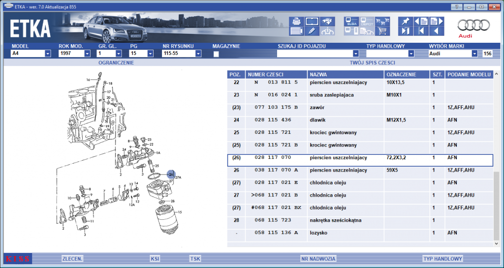

Witam :)
Zna ktoś może nr katalogowy tej uszczelki lub wie gdzie ją można kupić ?? Nigdzie nie mogę jej dostać :/
Edytowane przez Daro324
O to Ci chodzi ?
Pytałeś w aso ? koszt około 32 zł
Tylko trzeba zwrócić uwagę bo idą dwa rodzaje:
1) nr 028117070 bez wypustek z otworkami - silnik AFN
2) nr 038117070A z wypustkami z otworami - silnik 1Z, AFF, AHU
Co najlepsze Pan w Intercarsie po numerze VIN dobrał mi tą z wypustkami a okazało się, że idzie bez(gładka). Koszt: około 20PLN.
