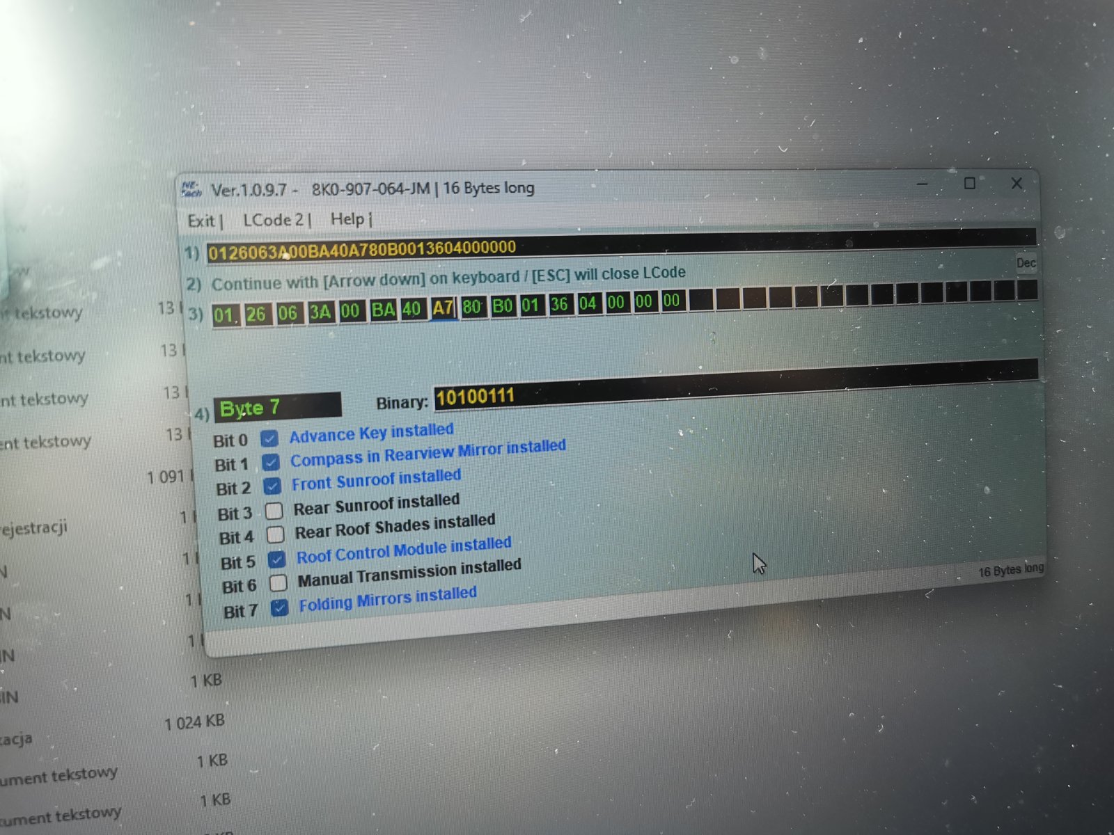

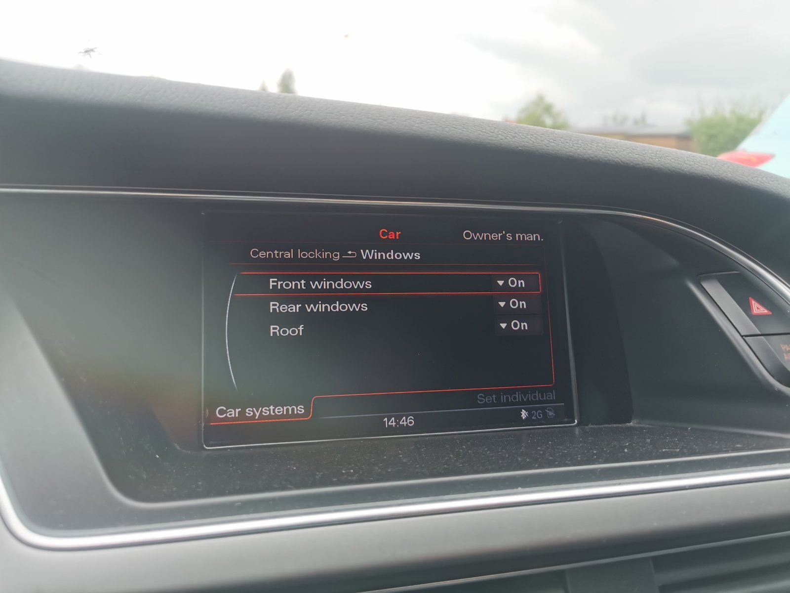

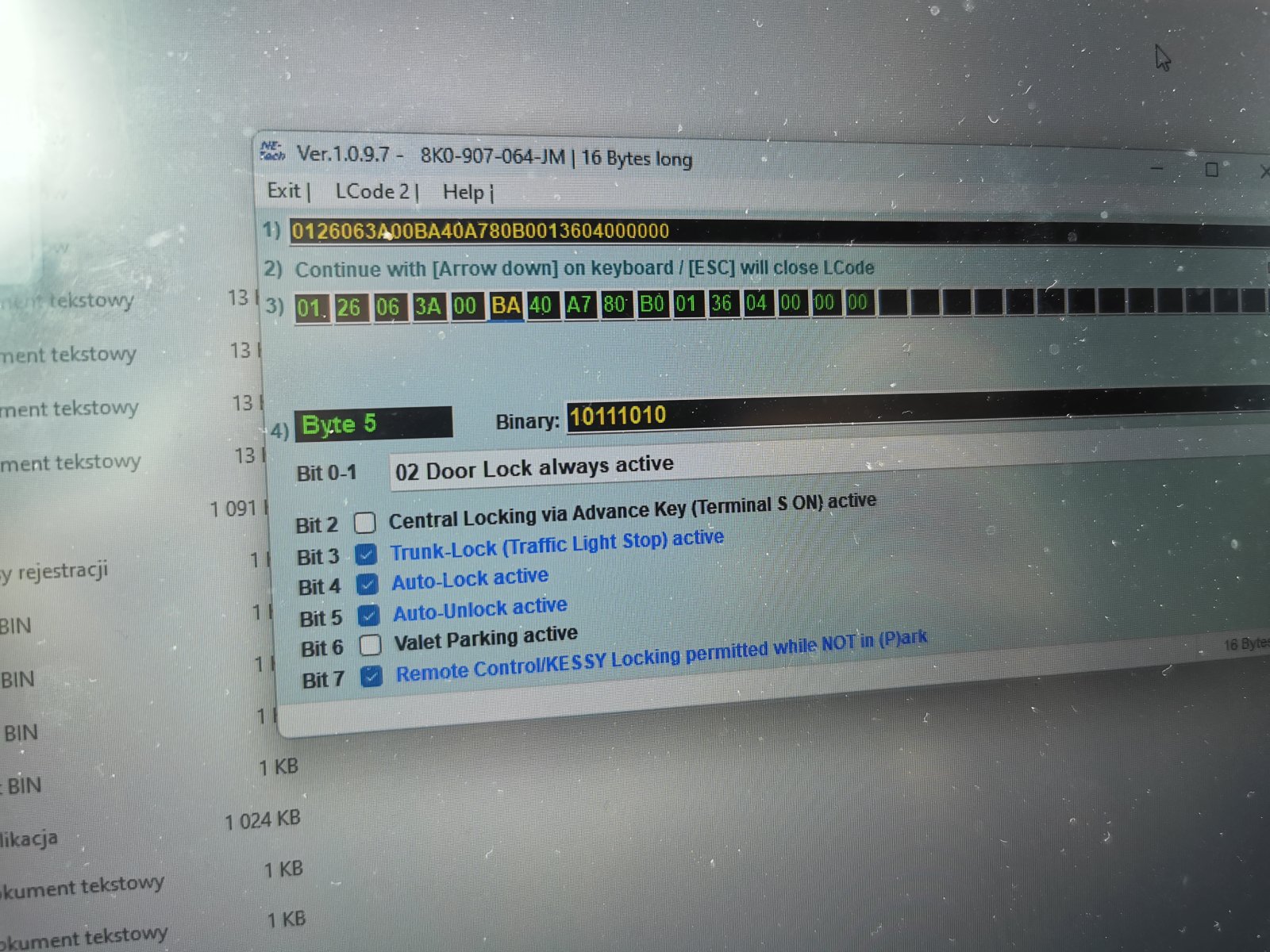

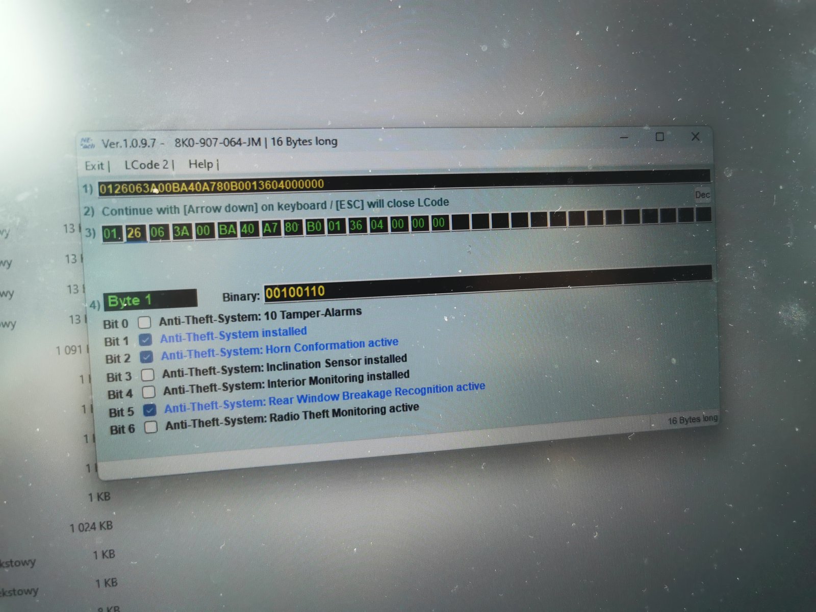

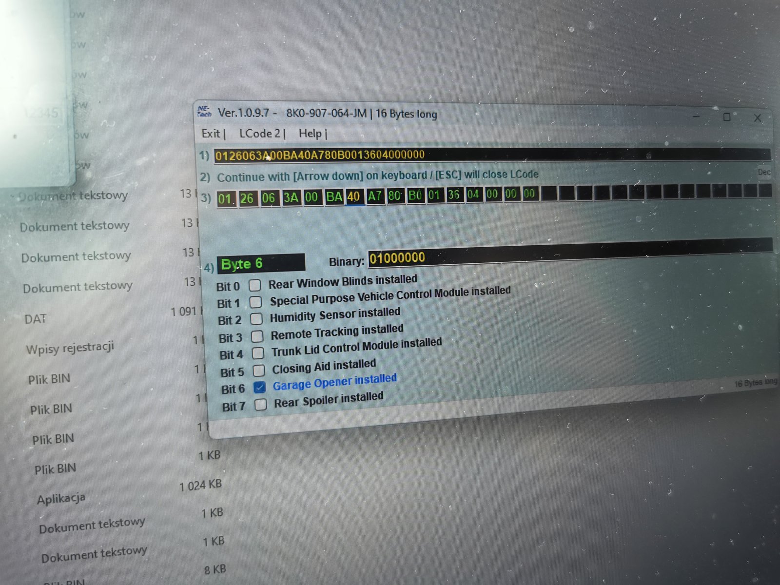

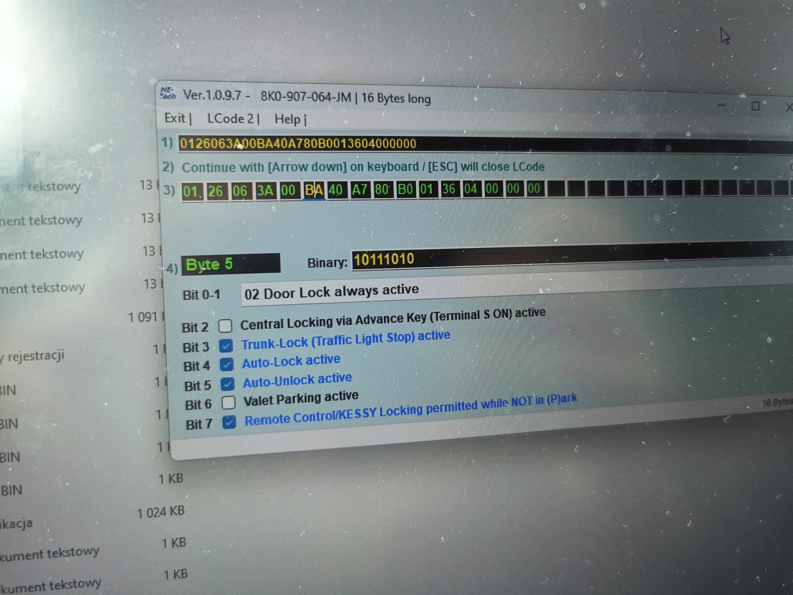

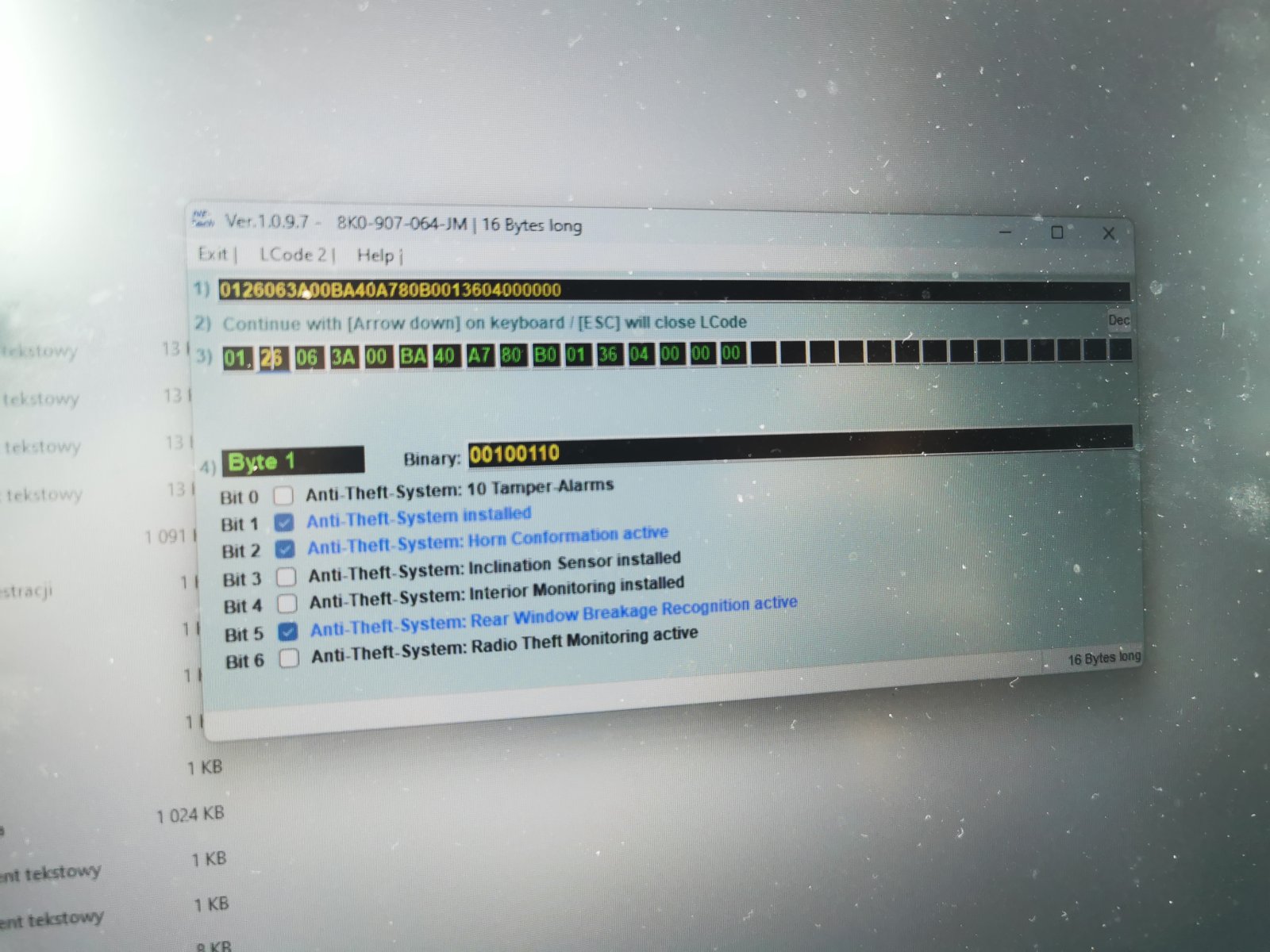

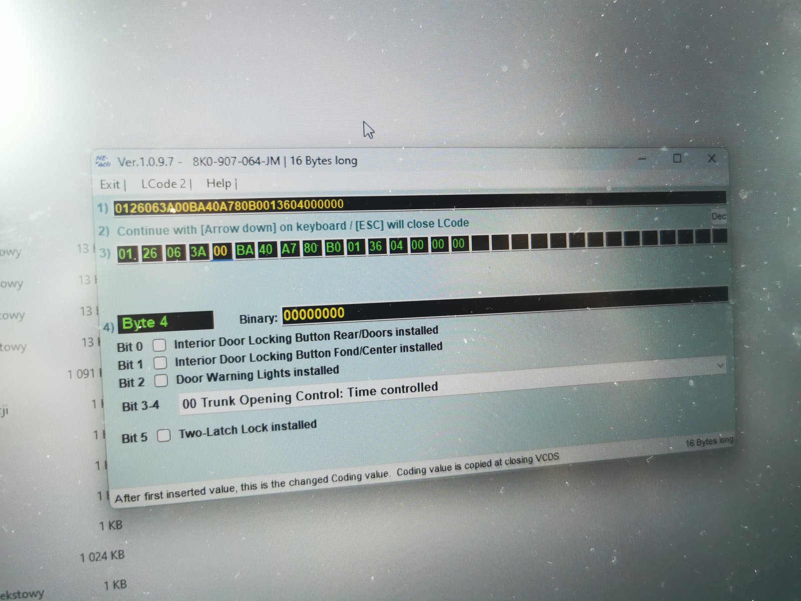

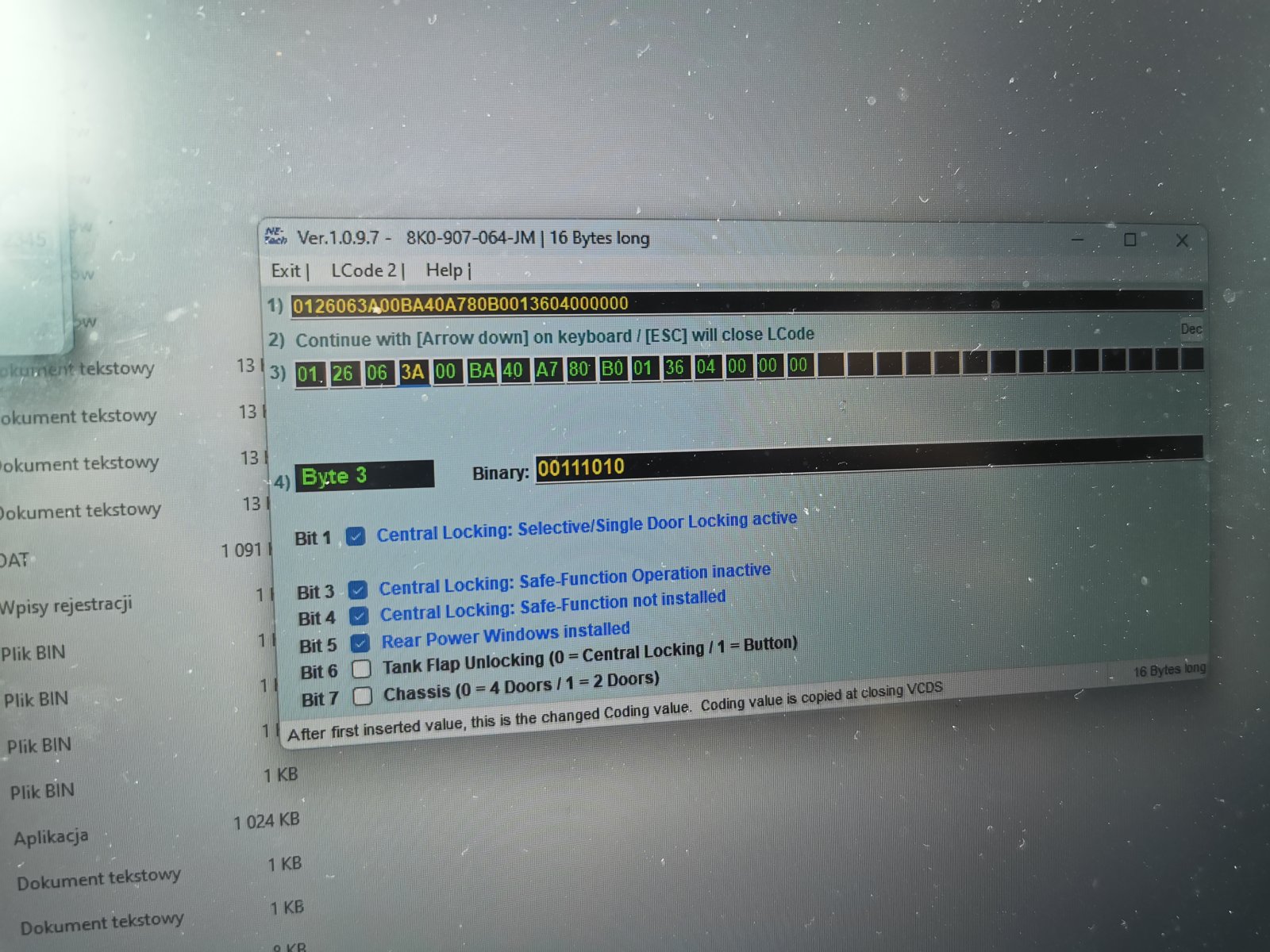

Cześć, chciałbym odświeżyć temat, mam problem z zamykaniem oraz otwieraniem szyb z kluczyka.
Tak wygląda u mnie kodowanie , czy ktoś z was jest w stanie pomóc?

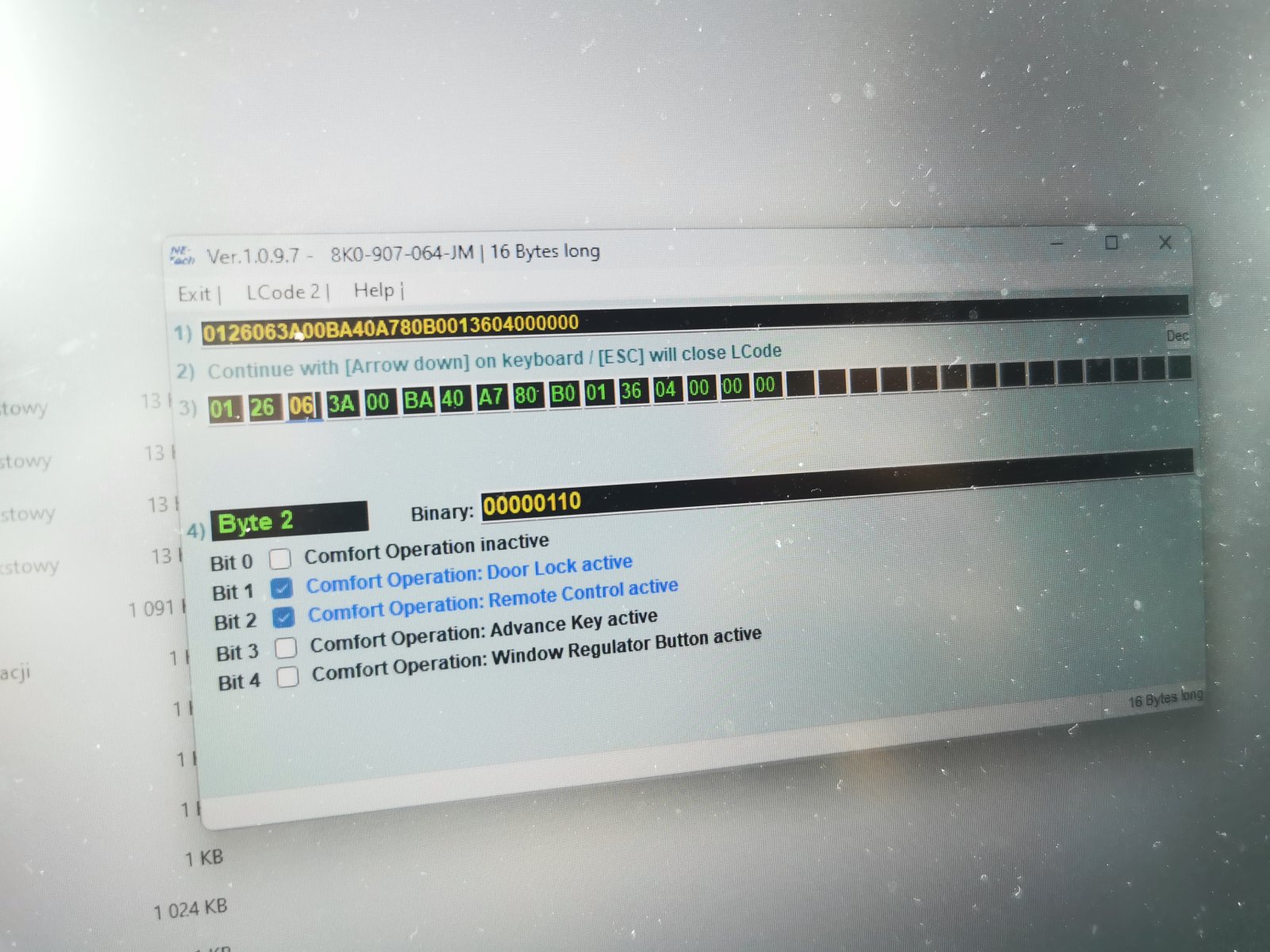

Wrzuć pełny autoscan a nie zdjęcia. Zobaczymy czy są jakieś błędy.
Zaznacz także na próbę w Byte 2 Bit 4.

Zmieniłem w
Edytowane przez Miko97
Zmieniłem tak jak napisałeś i działa, więc wielkie dzięki ?
