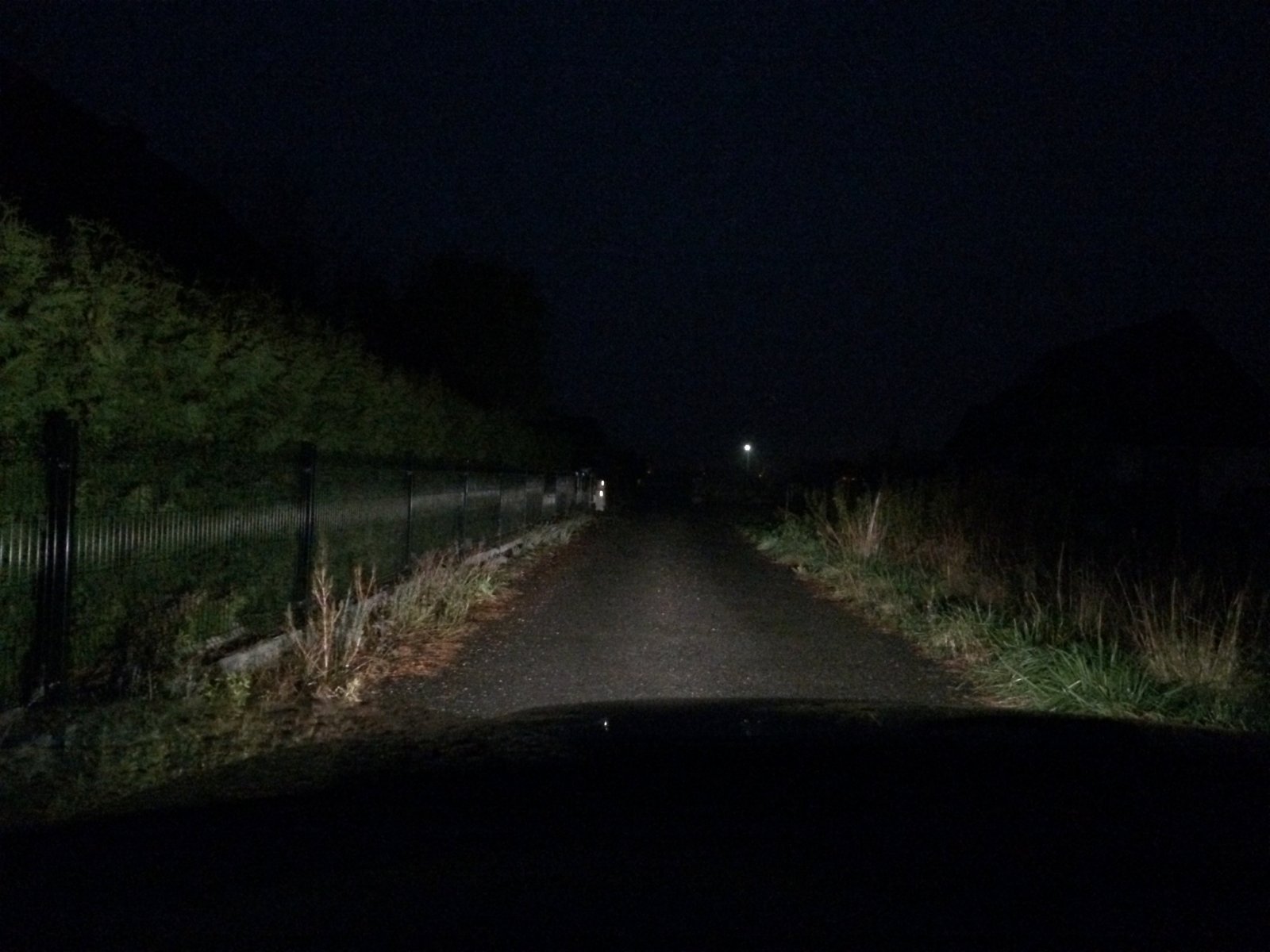

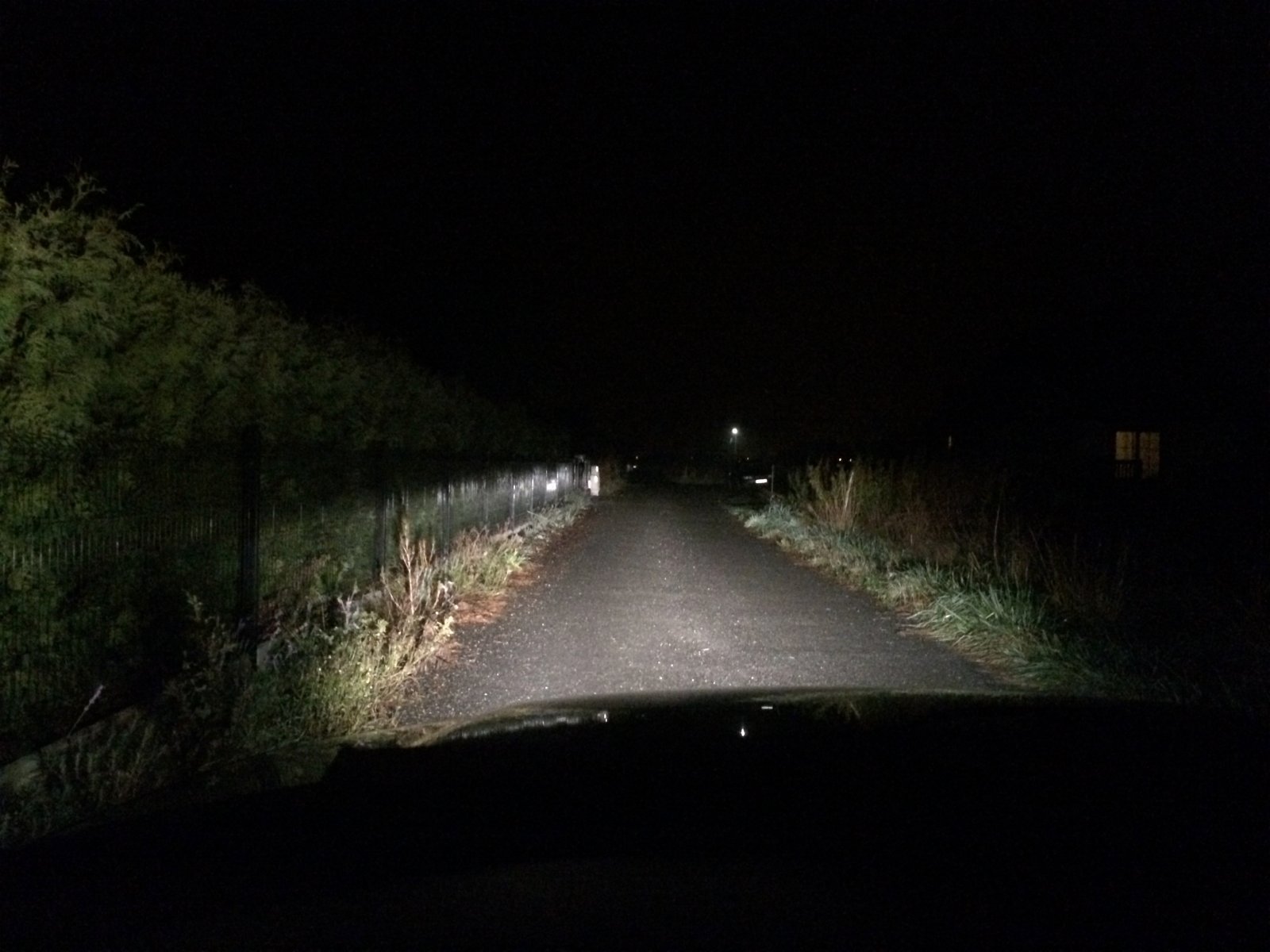

Remilo7 Opublikowano 2 Stycznia 2018 Opublikowano 2 Stycznia 2018 (edytowane) Niedawno wymieniałem u siebie stare lampy Valeo na nowe zamienniki Depo, więc pomyślałem sobie, że podzielę się paroma odczuciami. Lampy pasują bez problemu p&p łącznie z silniczkami. Jedyna różnica była w żarówkach świateł pozycyjnych, które tutaj były na płaski wtyk, a nie okrągły (W5W zamiast T4W jeżeli się nie pomyliłem). Co istotne jednak, to różnica w świeceniu, która nie spodziewałem się, że będzie aż tak duża w porównaniu do starych lamp. Poniżej foto dla porównania: Przed: Po: Edytowane 16 Grudnia 2020 przez Remilo7
Arek8888 Opublikowano 2 Stycznia 2018 Opublikowano 2 Stycznia 2018 27 minut temu, Remilo7 napisał: Niedawno wymieniałem u siebie stare lampy Valeo na nowe zamienniki Depo, więc pomyślałem sobie, że podzielę się paroma odczuciami. Lampy pasują bez problemu p&p łącznie z silniczkami. Jedyna różnica była w żarówkach świateł pozycyjnych, które tutaj były na płaski wtyk, a nie okrągły (W5W zamiast T4W jeżeli się nie pomyliłem). Co istotne jednak, to różnica w świeceniu, która nie spodziewałem się, że będzie aż tak duża w porównaniu do starych lamp. Poniżej foto dla porównania: Dzięki za podzielenie się efektem, bo sam zastanawiam się nad wymianą. Rozumiem, że wstawiłeś dzielone soczewki czy zespolone? Rzeczywiście, różnica ogromna. Na nowych krótkich depo to tak jak na długich starych Możesz powiedzieć czy zamiana pinów w manetce to był duży problem? i jak sobie poradziłeś z tym, że w Depo jest W5W a w aucie T4W?

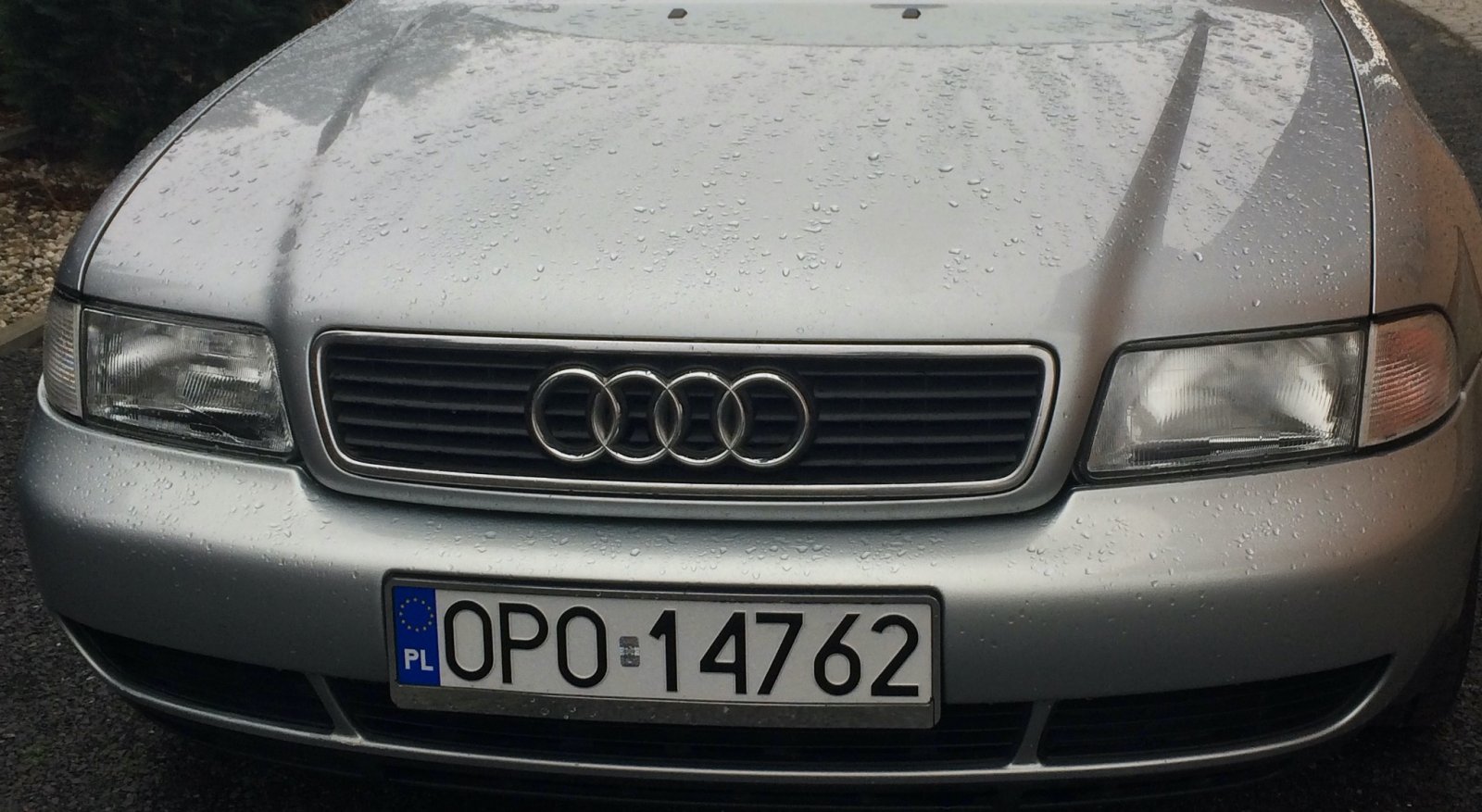

Arek8888 Opublikowano 2 Stycznia 2018 Opublikowano 2 Stycznia 2018 Aha, w takim razie rozumiem, że wszystko pasuje p&p muszę przyznać, że świecą całkiem dobrze. No i pozostaje ori wygląd ze spasowaniem też nie było problemu? możesz pokazać jak wyglądają na aucie?
Remilo7 Opublikowano 3 Stycznia 2018 Opublikowano 3 Stycznia 2018 (edytowane) W dniu 2.01.2018 o 20:43, Arek8888 napisał: Aha, w takim razie rozumiem, że wszystko pasuje p&p muszę przyznać, że świecą całkiem dobrze. No i pozostaje ori wygląd ze spasowaniem też nie było problemu? możesz pokazać jak wyglądają na aucie? Spasowanie bezproblemowe. Wszystkie mocowania w tych samych miejscach co ori, nic też się nie klinowało, czy przycierało. Na aucie wyglądają tak: Edytowane 16 Grudnia 2020 przez Remilo7
