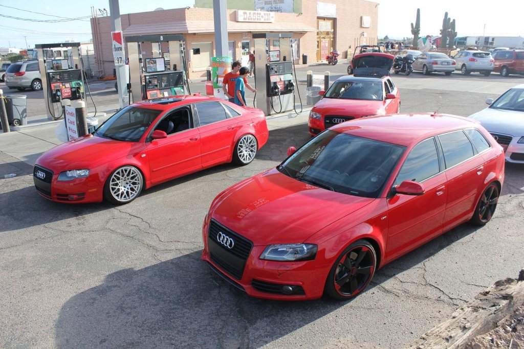

FroS-t Opublikowano 10 Grudnia 2017 Opublikowano 10 Grudnia 2017 Oj Marcin Marcin, wiesz co, cudujesz, kombinujesz jak koń pod góre i nic z tego nie wynika, wszystko Ci napsiali ludziska ori 18 z reguły są 18x8j et 43 do tego opony 225/40/18 i ewentualnie dystans i będzie grało a Ty teraz wymyslasz rózne opony tylko jeden kij wie w jakim celu.....poza tym panie jakie to ma znaczenie czy S-line czy nie S-line, nic tak nie zmienia auta jak felgi i zawieszenie, nic przynajmniej Moim zdaniem nie ma takiego wpływu na prezencje samochodu jak właśnie zawieszenie i felga a przykład masz poniżej, auto bez S-line ale z dobrym kołem i zawieszniem, ten profli 45 znacznej poprawy komfortu nie da a wygląd jak najbardziej bedzie na plus przy 40 z reszta taki tez masz na wlepce..... Ale to tylko Moja opinia, Twoja decyzja, Pozdro 1
sonadores Opublikowano 10 Grudnia 2017 Autor Opublikowano 10 Grudnia 2017 wiem wiem że kombinuje, chyba szukam jakiegoś idealnego rozwiązania które w praktyce jest wiekszym problemem Czyli sumując brać 18 et 43 225/40 i obniżyć zawias i będzie wszystko cacy ; ) ? Jeżeli chodzi mniejsze ET to w tym modelu felg nie znajde mniejszego bo nie ma :/ Wrzucam wizualnie o jaki chodzi a tak wgl to w takim kolorze mam furke i zderzak od s-line wydaje mi sie ze czarne fele w macie albo pół-macie będa fajnie sie prezentować
krystian.gawin Opublikowano 10 Grudnia 2017 Opublikowano 10 Grudnia 2017 Jak chcesz żeby auto ładnie się prezentowało to zakładaj zawias 1be -20mm lub jeszcze twardsze 1bv I opony 225/40 lub 235/40 /18(będzie minimalnie wyższa)Na pewno znajdziesz jakieś 18 z nowszych modeli z et poniżej 43Proponowałbym 8j et37 żeby były blisko nadkoli. Wysłane z mojego SM-G935F przy użyciu Tapatalka 1
