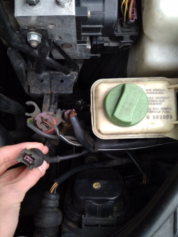

pdk Opublikowano 6 Grudnia 2017 Opublikowano 6 Grudnia 2017 Grzebalem przy pompce spryskiwaczy ale przy okazji zauważyłem ze lata mi jakas luźna wtyczka obok zbiorniczka plynu wspomagania (jak na foto) wie ktos od czego to? przewod jest spiety razem z dwoma innymi i idzie w nadkole. Żadna kontrolka sie nie świeci.
kornel Opublikowano 6 Grudnia 2017 Opublikowano 6 Grudnia 2017 Jak masz klimatronica to sprawdź, czy po jego włączeniu załącza się wentylator na chłodnicy - ten po lewej stronie stojąc przed autem. Wydaje mi się, że może to być wtyczka właśnie od tego wentylatora.
pdk Opublikowano 6 Grudnia 2017 Autor Opublikowano 6 Grudnia 2017 ok sprawdze, ale dodam ze nie mam zadnych problemow z klima ani z temp silnika wiec nie wiem czy to jest to
swirus Opublikowano 6 Grudnia 2017 Opublikowano 6 Grudnia 2017 (edytowane) masz wskaźnik temperatury na zewnątrz (na liczniku)? wygląda na jakiś czujnik a w tej okolicy to może być temperatury płynu lub powietrza ... na wtyczce brakuje metalowej spinki ... sprawdź zbiornik spryskiwaczy Edytowane 6 Grudnia 2017 przez swirus
pdk Opublikowano 6 Grudnia 2017 Autor Opublikowano 6 Grudnia 2017 mam wskaznik temp zew, pokazuje dobrze. nie mam czujnika poziomu plynu spryskiwaczy, to przedlift. Jedna rzecz przychodzi mi do glowy, czy mozliwe ze ta wtyczka jest od jakiegos czujnika airbag?
kornel Opublikowano 6 Grudnia 2017 Opublikowano 6 Grudnia 2017 26 minut temu, pdk napisał: ok sprawdze, ale dodam ze nie mam zadnych problemow z klima ani z temp silnika wiec nie wiem czy to jest to Przy aktualnych temperaturach klima będzie dobrze działała również bez tego wiatraka. Problem pojawiłby się przy upałach - wtedy sama chłodnica by nie wystarczyła.
swirus Opublikowano 6 Grudnia 2017 Opublikowano 6 Grudnia 2017 jeśli świecą poduchy to podepnij autko do kompa . brak czujnika też pokaże. wtyczka jest dosyć mała i przewody chyba też więc nie jest to wentylator
kornel Opublikowano 6 Grudnia 2017 Opublikowano 6 Grudnia 2017 Przed chwilą zajrzałem pod maskę. Faktycznie, tak jak napisał #swirus nie jest to wtyczka od wiatraka. Tyle tylko, że u mnie jest to na 100% wtyczka od czujnika temperatury zewnętrznej - tego, który znajduje się pomiędzy chłodnicą a zderzakiem. Zastanawia mnie teraz tylko jakim cudem Ci pokazuje dobrą temp. zewnętrzną?
