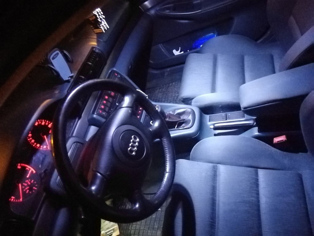

Środek po wymianie oświetlenia na LED
co prawda brakuje komputera i podswietlanych kratek ale fotele to nadrabiaja :D
a jak tam oparcie od wsiadania bardzo się wyciera? bo to chyba jedyny minus tych foteli :(
no kupilem go niestety z przetartym boczkiem, na wiosne daje do roboty
