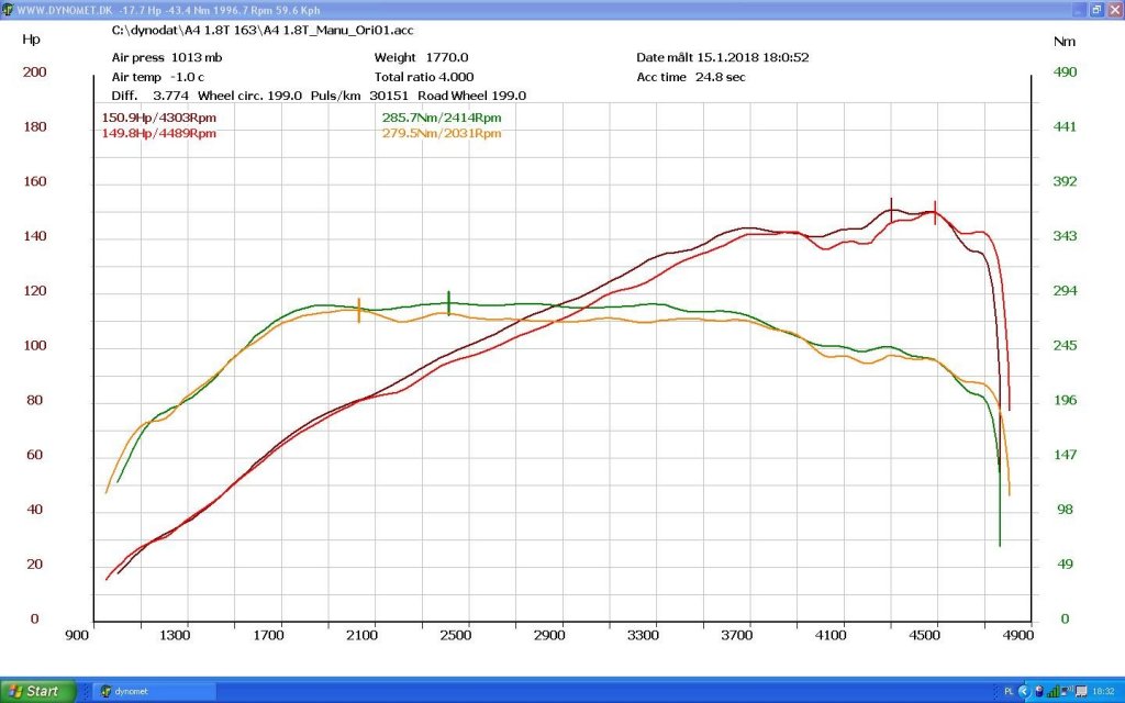

Zacznę od tego, że dzisiaj pojechałem do pobliskiego warsztatu zajmującego się chip tuningiem w mojej okolicy na hamownię w celu porównania fabrycznej mocy na benzynie i LPG. Ciągle mam wrażenie, że auto na benzynie lepiej się zbiera od niższych obrotów i jest bardziej elastyczniejsze niż na LPG. Na miejscu okazało się, że ten warsztat nie posiada hamowni tylko podpina jakieś ustrojstwo do tylnego koła i wykonuje pomiar w warunkach drogowych na laptopie... Zdziwiłem się strasznie bo na stronie nic o tym nie pisali, a i przez telefon nikt mnie o tym nie poinformował.. Odrazu zapaliła mi się lampka czy to nie jakiś warsztat pseudo tunera ale skoro już przyjechałem to chciałem wykonać ten pomiar. Najpierw wykonał pomiar na benzynie, a następnie na LPG ( nie wiem czy to istotne- w aucie w sumie 3 osoby ). Według jego wykresów pokazało zaledwie 151KM na PB I LPG  ( wykres PB to ten minimalnie wyższy). Stwierdził że auto jest zamulone i nie ciągnie za dobrze, a powyżej 3700Rpm turbo ma wahania - pompuje, przestaje i znów pompuje. Dziwi mnie to bo podczas jazdy jest to kompletnie nie wyczuwalne więc z kąd ten wykres? Zdziwiło mnie jeszcze te 285Nm, seria ma 225Nm więc z kąd te wartości, zapytałem tunera to nawet nie wiedział, że fabrycznie ma 225Nm i w sumie to mi nie odpowiedział na to pytanie. Żenada lekko mówiąc. Co wy myślicie o tych wykresach? Czy wogóle pomiar na tym sprzęcie może być wiarygodny?

Poniżej wykres
Takie ustrojstwo jak to nazwałeś może być w miarę wiarygodne. Zrób podstawowe logi dynamiczne i będzie coś więcej można powiedzieć. Poza tym jeśli to byłby fachowiec to sam by to zrobił albo chociaż zaproponował :D
Mam korzystam z tej hamowni jak operator kiepski to i wykres do d...y, to ustrojstwo jak to nazwałeś to dynomet, i przy dobrym operatorze, a ten raczej słabiuteńki wykresy między rolkami a dynometem to parę koni i parę nm różnicy, a to nazywa się błąd pomiarowy. Z tej hamowni korzysta przynajmniej kilku chłopaków zajmujących się programami na tym forum i żaden nie narzeka. Pomiar był wykonywany na tym samym odcinku drogi ? Auto ważone czy waga na oko ?

Dobrze wiedzieć, pierwszy raz widziałem taki sprzęt. Spodziewałem się hamowania z prawdziwego zdarzenia. Co do wagi to wziął ją z dowodu rejestracyjnego i dodał wagę pasażerów. Pomiar wykonywany był na tym samym odcinku drogi. A z kad taki wysoki moment obrotowy skoro stwierdził że auto muł. Mogę ewentualnie na dniach zrobić samemu logi dynamiczne na benie. Mam kabelek to powinienem to ogarnąć
ok czyli wiemy gdzie babol jest to waga ,a ten operator policzył wagę, gratów w bagażniku? wagę paliwa? ile waży twoje auto wg dowodu ? Ta hamownia ma zasadę działania podobną do inercji czy obciążeniówki tam rozpędzasz wagę rolek tu auta, podobnie z oporami.

Według dowodu waży 1525kg, widzę że dodał 245kg czyli dokładnie tyle co nasza waga bo nas pytał ile ważymy mniej więcej. Nie dodał wagi paliwa i gratów od instalacji gazowej ale czy to by była aż taka różnica w mocy?
tak policz że np butla z lpg w jakimś stopniu napełniona waży około 50 kg ( teoretycznie bo nie wiemy jaka masz butle) plus to co jest w bagażniku i waga całej instalacji to kolejne pare kg czyli kolejna osoba o wadze 70-80 kg podaję to tak na oko ale przy takiej różnicy wagi wychodzą dziwne pomiary i tak jak u ciebie zawyżone Nm.

Kreski to sobie mozna w paintcie namalowac. Kolego zrob logi dynamiczne jak Bog przykazal i wtedy bedziemy mogli rozmawiac o tym co sie dzieje :)

Zdrowa seria.
Z tych grup co wrzuciles jest git :) trzyma serie i wszystko gra
Czyli tak jak napisałem wcześniej,  kiepski operator Dynometa jeśli oni robią takie babole przy pomiarach to strach pomyśleć co się dzieje po ich programie :facepalm:
