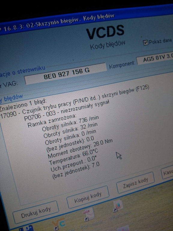

Ostatnio pojawił mi się problem ze skrzynia ponieważ jeśli wrzucę wsteczny skrzynia wpada w tryb awaryjny i z 2/3 zmienia bieg tak jakby na dwa razy, na manualu tego nie ma.
Czasami w ogóle nie widzi N.
Komputer pokazał błąd P0706. Zdjęcie w załączniku.
Z góry dzięki i pozdrawiam.
Masz wszystko napisane - błąd czujnika F125. Szukasz w google umiejscowienia czujnika i sprawdzasz, czy kostka i przewody nie są uszkodzone lub zaśniedziałe przez wilgoć.

Jest coraz gorzej N w ogóle prawie nie widzi na komputerze a nawet czasami D.
