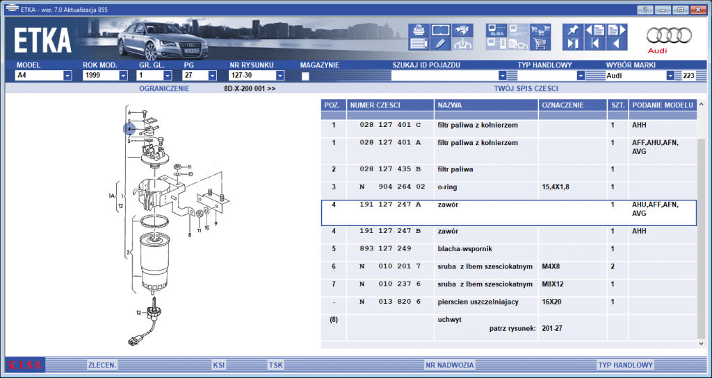

Cofa mi się paliwo .  Mam pytanie czy w podstawie filtra paliwa jest jakiś zaworek
zwrotny? A może w pompie wtryskowej jest jakiś zaworek?
Proszę o Pomoc
Tu masz ...A przy okazji uzupełnij sobie profil żeby było widać co masz i który rok
Dzięki i tu nasuwa sie pytanie paliwo z przewodu powrotnego jak ten zaworek jest niesprawny
wraca do zbiornika a gdy jest sprawny wpływa do filtra . Czy dobrze myslę?
