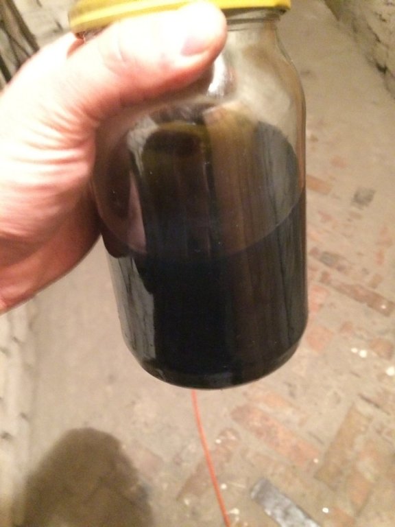

Tak wygląda olej napędowy spuszczony z filtra, który ma 50k km. Instrukcja mówi o wymianie filtra co 60k km.
Objaw - przerywanie silnika jak depczesz pedał przy prędkościach autostradowych.
Lane na markowych stacjach, objawy pojawiły sie po zatankowaniu diesla super duper premium na Circle K (dawny Statoil).
Niezły kompot.
Jak masz silnik 16v to standard i to nie paliwo tylko olej silnikowy zabarwil ON. Temat był poruszany na forum. Na 99% stacja nie pozwolila by sobie na takie coś. Nie wierzysz weź słoik podjedz na stację, wlej litr i porównaj. Na bank ropa będzie czysta. PS 60tys na filtrze trochę dużo biorąc pod uwagę że teraz do ON dodawane są biokomponenty. Ja wymieniam filtr paliwa przy wymianie oleju i zawsze paliwo idealnie czyste. Mam silnik 8v i nie występuje u mnie ten problem co 2 w 16v
To nie olej tylko coś co wygląda jak rdza, bo już sie ustało. Jest to paliwo z filtra który ma 50k km. Zatem nie oznacza to, że dokładnie takie coś się leje na stacjach, tylko coś co zawiera drobiny tego gówna.
Dystrybutory maja filtry,  pompa nie sięga w zbiorniku stacji do samego dna hmmm. Cysterna jest aluminiowa, armatura mosiężna więc tu rdzy na pewno nie bedzie.  Ja pojechał bym z ciekawości na tą stacje i wlal sobie paliwo w słoik albo przezroczysta banke. Jeśli popłynie syf reklamowalbym jakość paliwa. Wtedy zgłaszasz to do odpowiedniej instytucji oni biorą próbkę itd.
Jak wymienisz filtr paliwa a w zbiorniku dalej masz ten syf to szybko ci zapcha nowy filtr i może pd uszkodzić
Ja leje paliwo na lotosie i zawsze zlewam paliwo z filtra tylko przy jego wymianie do słoika i nigdy tak nie wyglądało. Zawsze czyste.
Wymieniam filtry co 15 tysia. Mam zrobiony silnik i mi szkoda. olej do silnika motul do motorów wyczynowych. Paliwo bp ultimate.  Prawda jest jednakże taka ze tankując w niemczech na zwykłej stacji auto spalało o ponad litr na 100 mniej, niż na naszym z markowych.
