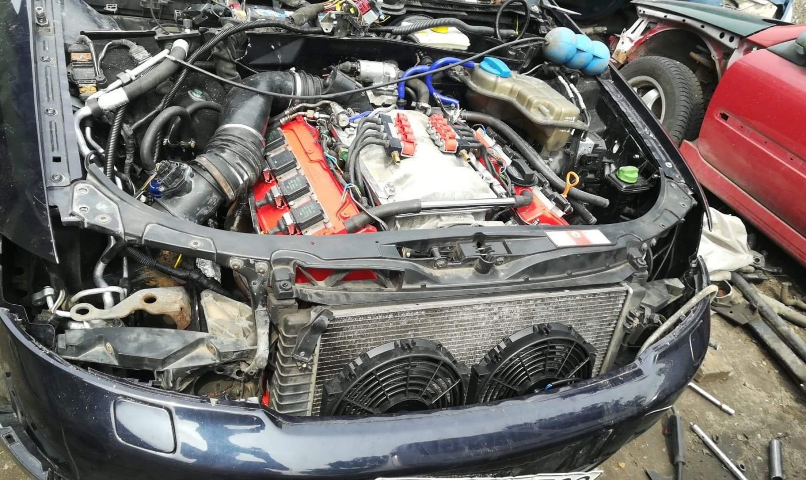

I udało się nareszcie xd po wielu trudach
Tak pod zacisk z S8
JAk z elektroniką sobie poradziłeś?
