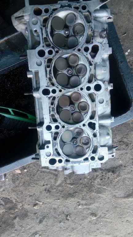

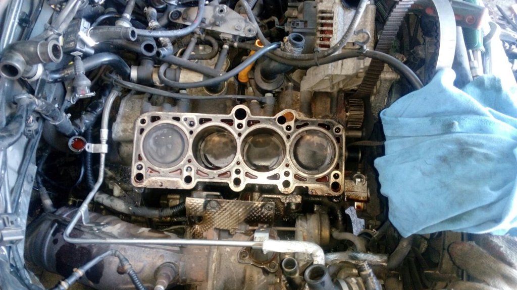

Myślę wyrzucić harmonijkę a dać tipa. Czyli jak wymiana koła kompresji na większe w mojej ori suszarce da przyrost 250 to tak robie a w przyszlym roku moze kevlar i k04-64. Na razie chcę się uporać z spalaniem stukowym na 4 cylindrze.
Wogóle  widać że miał ubogą mieszankę a na 4 cyl to juz ostro było.
Przyczyny dotąd nie znaleziono.
