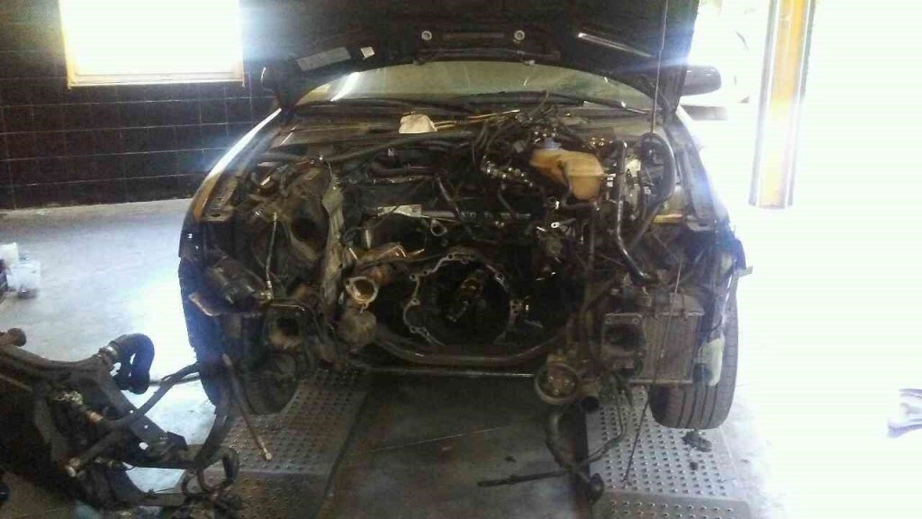

Gater Opublikowano 7 Maja 2018 Autor Opublikowano 7 Maja 2018 ale mi polecili mechanika ... brak słów 10 dzień auto na warsztacie i jeszcze głowicy nie ściągnął porozkręcał wszystko i tak auto stoi.. budżet wysoki bo mogę wydać do 7 K... Rozumie że długi weekend był ale to jakaś porażka - i nie wiem co zrobić chyba mu każe zapłacić za złożenie zabieram auto i nie chce go widzieć więcej.. tylko do kogo ? bo jak dzwoniłem do nie których to kręcili nosem.. a to zwykła kapitalka -

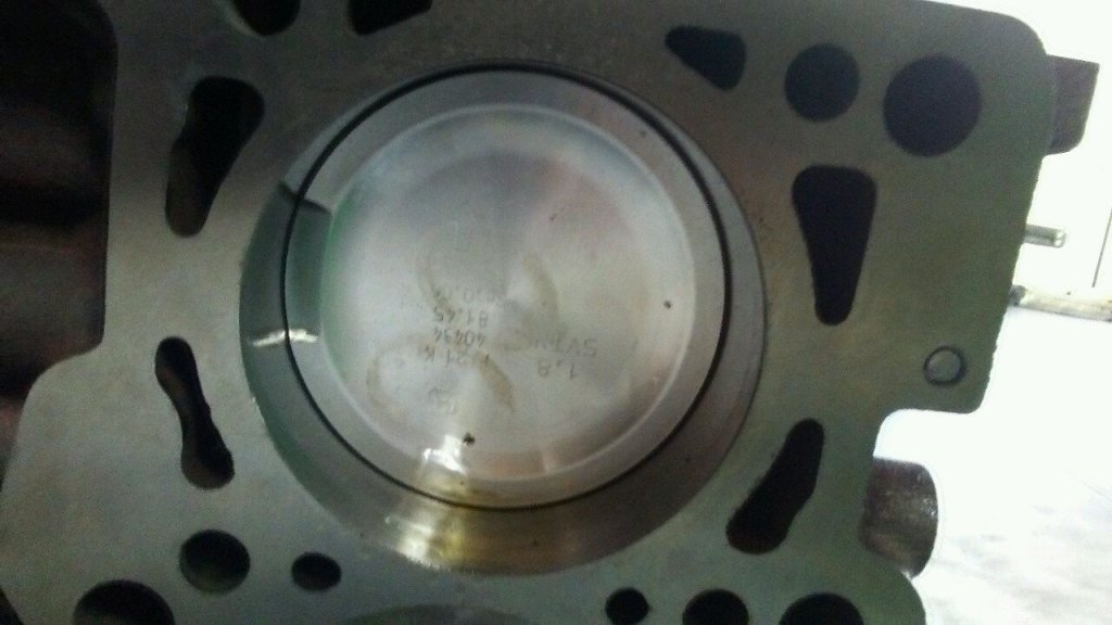

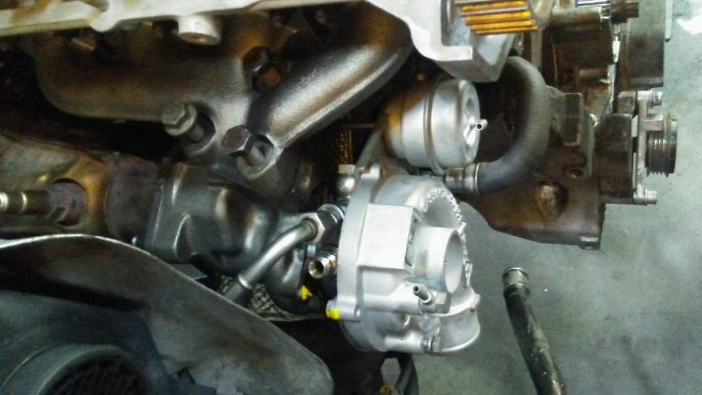

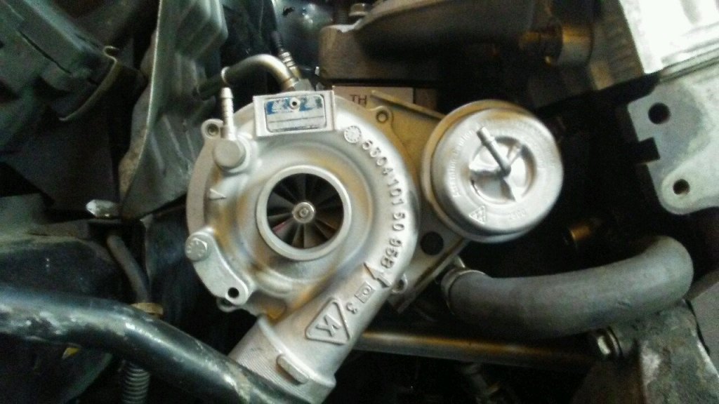

Gater Opublikowano 9 Maja 2018 Autor Opublikowano 9 Maja 2018 mechanik się ogarną i robi już jak należy... więc tak 3 tłoki nie utrzymały nafty 5 minut, tłoki czarne z przepalonego olejem.... tuleje jajka? zobaczymy dół leci do sprawdzenia głowica do naprawy.... turbo do sprawdzenia wstępnie zero luzów i sucha jak pieprz tylko obudowa gorąca mi się nie podoba ... chyba pęknięta... jutro zobacze jak sprzęgło i dwumasa... jeszcze takie pytanie do was czy ktoś wymieniał soczewki ? przyznam że robiłem regeneraje lamp 2 lata temu ale nie jestem jakoś specialnie zadowolony z tych światałem owszem kupiłem OSRAMy... ale zastanawiam się czy jak nie nie wymienić soczewki ale czy warto ? ktoś już robił taki zabieg?
Gater Opublikowano 17 Maja 2018 Autor Opublikowano 17 Maja 2018 Głowica już gotowa, niestety turbo też puszczało olej po stronie wydechowej oraz obudowa żeliwna była pęknięta... sprzęgło też do wymiany... czekamy teraz na dół silnika...
Gater Opublikowano 18 Maja 2018 Autor Opublikowano 18 Maja 2018 prośba o pomoc ... niestety tuleje wymagają szlifu - jeśli szlif to tłoki nowe nad wymiarowe + pierścienie... proszę o pomoc w tym temacie - jakie polecacie tłoki ? jakiej firmy ? dodam że nie zamierzam podnosić mocy ma być seria i tyle..... 1

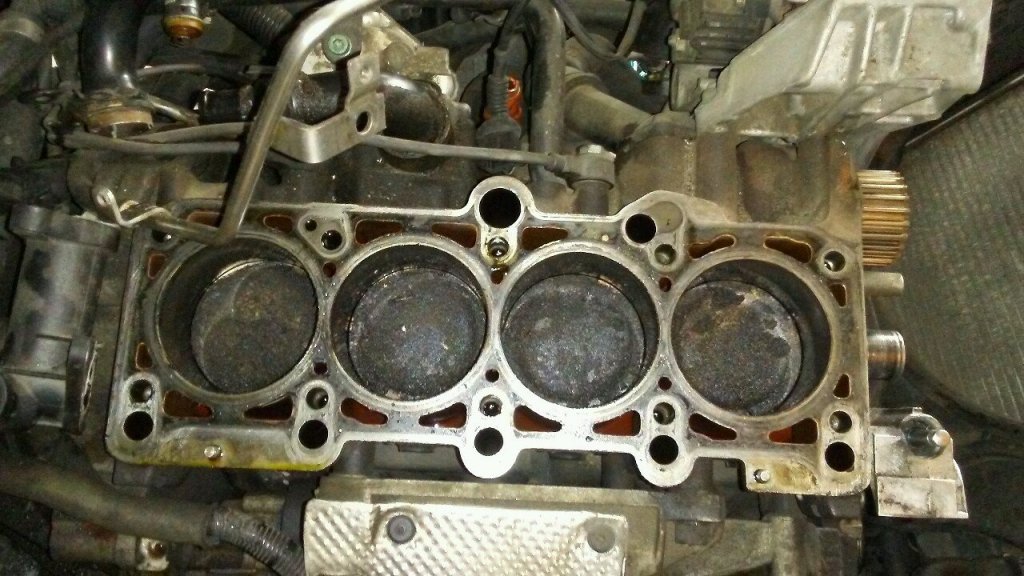

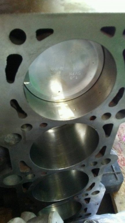

Gater Opublikowano 23 Maja 2018 Autor Opublikowano 23 Maja 2018 W dniu 21.05.2018 o 14:08, qenik napisał: Jak robiłem 4 lata temu, to brałem tloki motrex, panewki kolbenschmidt. Jak narazie zero jakiegokolwiek problemu (bylem kilka razy w Niemczech i na autostradzie buta nie zalowalem czasami do 220 dobijalem) do tego wymiana szklanek, szlif glowicy, bloku, walu. Całość mnie wyniosla ok 3tyś razem ze znajomym mechanikiem,który wszystko mi rozebrał i złożył za grosze i przysługę. Silnik w bardzo dobrej kondycji juz ok 100tys nalatane(zbliża się druga wymiana rozrządu) po remoncie na LPG i mapie 180km. Oleju nie bierze praktycznie w ogóle(przy 8.5tys od wymiany minimalnie zaczyna pobierać śladowe ilości jak mocno depne) dzięki kolego za cenne informację, zdecydowałem się na kolbenschmidt + pierścienie ... Autem zamierzam jeszcze jeździć i jeździć - miałem dużo szczęścia wał cały i prosty. Przy rozbieraniu całego silnika znalazłem przyczynę tego remontu - po zakupie 3 lata temu byłą robiona głowica tylko czyli uszczelka i szlif - niestety mechanik który to zrobił okazał się zwykłym oszustem wszędzie był silikon żadnej uszczelki.... ? dalej nie trzeba pisać ani komentować...
mszark Opublikowano 24 Maja 2018 Opublikowano 24 Maja 2018 Bo jak dasz silikon to i szlifu nie trzeba bo się wszystko wypełni?
Gater Opublikowano 24 Maja 2018 Autor Opublikowano 24 Maja 2018 tak wyglądał silnik po zdjęciu głowicy ?

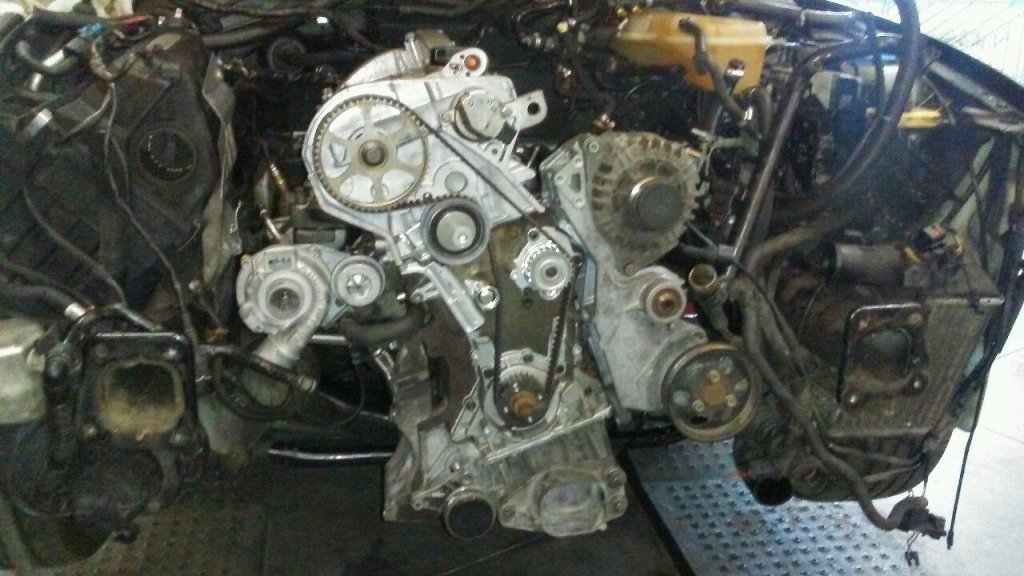

Gater Opublikowano 11 Czerwca 2018 Autor Opublikowano 11 Czerwca 2018 nabiera wyglądu - reszta fotek wkrótce
