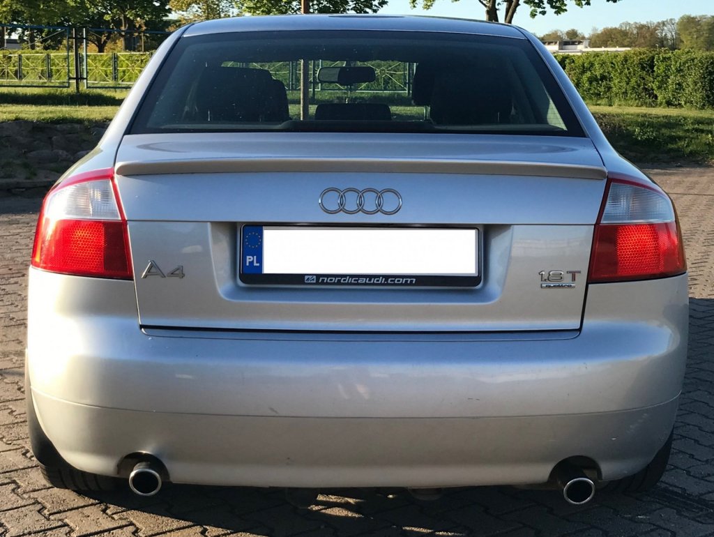

damian_27 Opublikowano 7 Maja 2018 Opublikowano 7 Maja 2018 Cześć, mam takie pytanko, jak widać na zdjęciu opadł mi prawy wydech, tzn jest taki od kupna... lewy wydech też jakoś tak krzywo siedzi. Chciałbym się tym zająć żeby to ładnie wyglądało, Czy wymiana tych gum na których trzyma się końcówka wydechu wystarczy? bo z tego jak zajrzałem pod auto to te gumy są całe i dobrze się trzymają... coś innego jeszcze może być? proszę o wasze rady. Pozdrawiam.
luknor Opublikowano 7 Maja 2018 Opublikowano 7 Maja 2018 Może wydech jest równo tylko coś innego jest na rzeczy. Widać po klapie i szczelinach że z tyłu mogła być jakaś przygoda. Wysłane z iPhone za pomocą Tapatalk
damian_27 Opublikowano 7 Maja 2018 Autor Opublikowano 7 Maja 2018 Kurcze, no nie wiem, cały tył mierzony był miernikiem 3 miesiące temu,i wyszło że żaden element łącznie z klapą nie był malowany...
przem8 Opublikowano 7 Maja 2018 Opublikowano 7 Maja 2018 Zawsze można kupić elementy w kolorze. Spróbuj skorygować wieszakami przy tłumiku, poprzeginaj itp. Najbardziej w oczy razi prawa końcówa
damian_27 Opublikowano 7 Maja 2018 Autor Opublikowano 7 Maja 2018 Pewnie że można, dlatego napisałem, że nie wiem... cóż, nawet jeśli był j**nięty z tyłu to jakoś to przeżyje, tylko chciałbym naprostować ten tłumik. poprzeginać tzn poruszać tym? zdjąć? a może być tak, że ta guma ze starości przestała już trzymać jak należy i lekko opadła od drgań dziur itp?
przem8 Opublikowano 7 Maja 2018 Opublikowano 7 Maja 2018 Tłumik trzeba podnieść więc należy tak pomóc wieszakowi młotkiem żeby po ponownym powieszeniu na gumie cały tłumik był wyżej (czyli raczej zagiąć ku dołowi) ewentualnie dopasować krótszą gumę wieszaka. Stan gumy chyba potrafisz ocenić, czy nadaje się do wymiany?
damian_27 Opublikowano 7 Maja 2018 Autor Opublikowano 7 Maja 2018 4 minuty temu, przem8 napisał: Tłumik trzeba podnieść więc należy tak pomóc wieszakowi młotkiem żeby po ponownym powieszeniu na gumie cały tłumik był wyżej (czyli raczej zagiąć ku dołowi) ewentualnie dopasować krótszą gumę wieszaka. Stan gumy chyba potrafisz ocenić, czy nadaje się do wymiany? po prostu pytam czy one są rozciągliwe po np 200 tysiącach km czy raczej twarde sztuki cóż, dzięki, pójdę za Twoją radą i może coś z tego będzie
