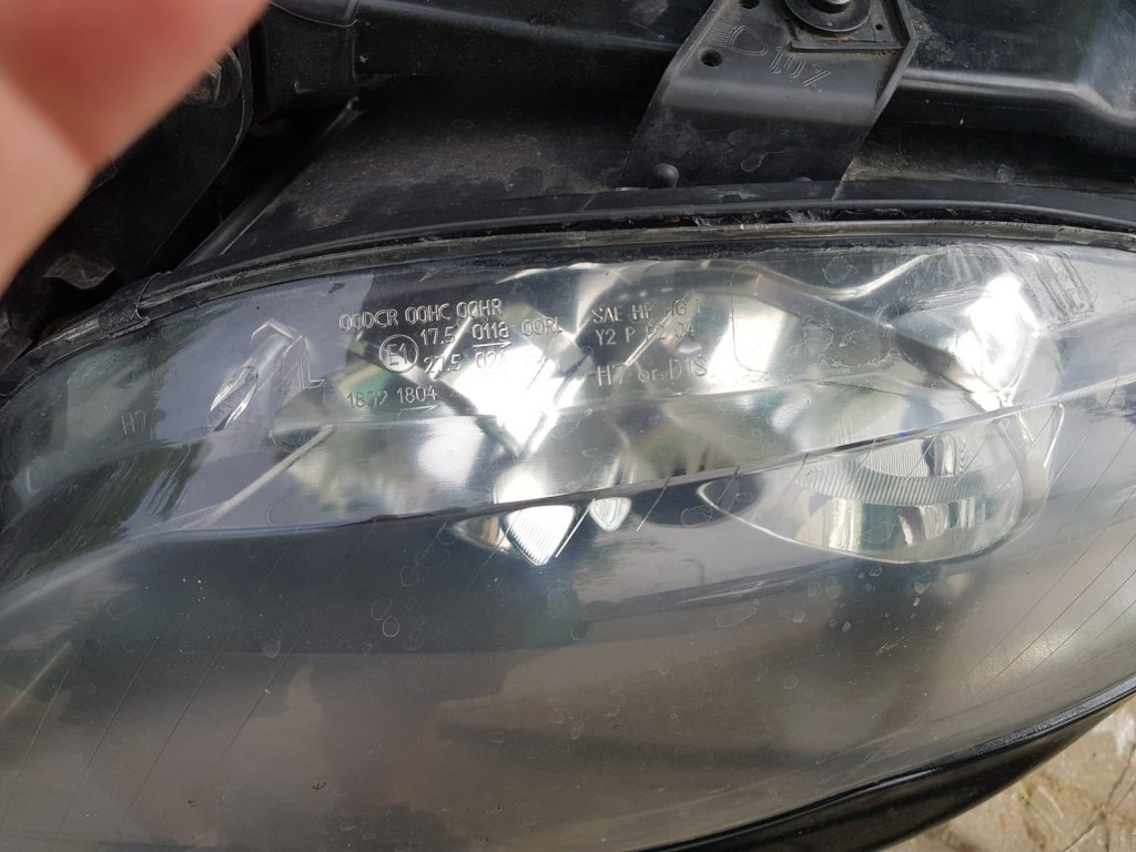

Witam, mam pytanie dotyczące reflektorów przednich w mojej b7mce, mam takie oznaczenie H7 or D1s tylko że reflektor jest zwykły bez soczewki, ale kupiłem auto z żarówkami H7. Auto posiada spryskiwacze, DRL, w pozycji AUTO świeci tylko mijania przód i postojówka, a w nocy ładnie reszta się zapala.
Teraz nie wiem czy mogę spokojnie ładować tu D1s czy coś muszę zmieniać ?

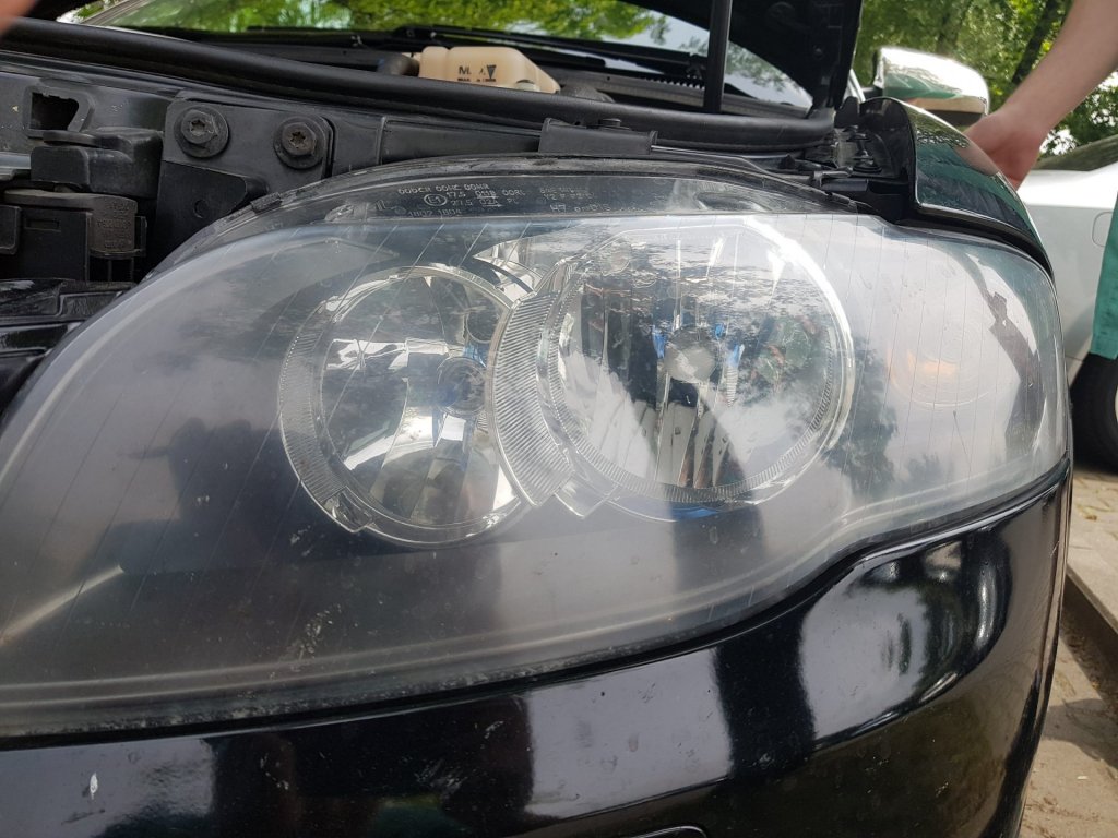

Najlepiej wrzuc zdjecie tego co tam masz.
Takie mam lampy

Tylko H7, aby wstawić D1S musisz mieć soczewkę!
Dokladnie.
Czyli wychodzi na to że albo tak było fabrycznie albo ktoś wyjął soczewke ? a da się wstawić samą soczewke bez wymiany lampy? i dlaczego nie ma oznaczeń żadnych typu audi itp?
Nikt ci soczewki nie wyjął. Po prostu masz lampę zwykłą halogenową. O ile kojarzę klosze są takie same dla zwykłej lapmy I bi-xenonu, dlatego masz tam takie oznaczenie. Ja u siebie na kloczu lapmy mam tak samo H7 or D1S. Co do kwestii wstawiania w te lapmy soczewki to można, o ile się orientuję to takie coś robili https://hidretrofit.pl/.  Tylko nie wiem czy taniej nie wyjdzie kupno lamp używanych bi-xenon. Na forum jest temat co do wymiany lamp I założenia bi-xenonu. Prócz samych lamp trzeba jeszcze dorzucić moduł samopoziomowania - bez tego możesz oślepiać innych. Koszt spryskiwaczy Ci odchodzi bo już masz.
