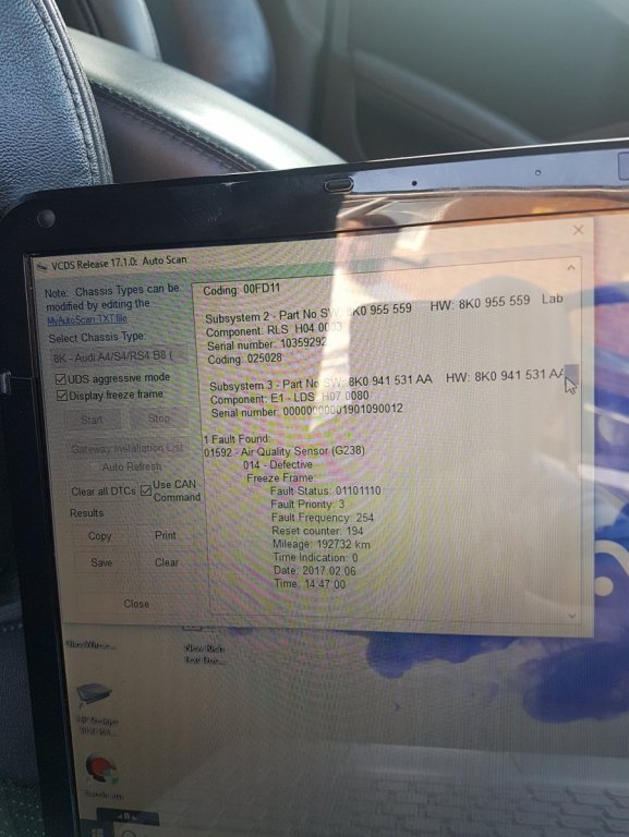

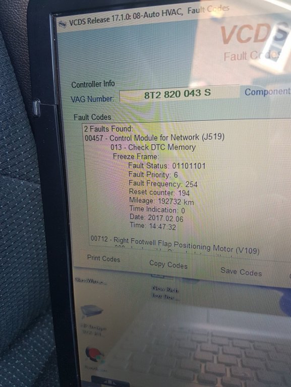

Witam dzis bylem ogladac a4 b8 2,8 170km i wyskoczyly mi bledy
Pierwszy błąd to czujnik jakości powietrza, jest to czujnik który sterują automatycznym obiegiem zamkniętym, drugi błąd to informacja że w module centralnej elektryki jest błąd i prawdopodobnie wynika z błędu pierwszego.
No i trzeci to problem z silniczkiem klapy nawiewu na nogi
Dzieki.
