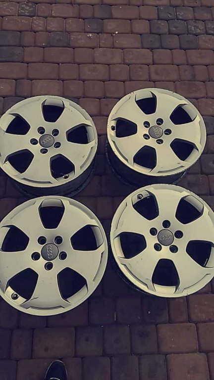

Bong00 Opublikowano 25 Maja 2018 Opublikowano 25 Maja 2018 (edytowane) Witam. Jestem tu świeżak. Mam pytanie do Was ekspertów, czy do mojej a4b5 w sedanie na seryjnym zawieszeniu będą śmigać felgi od A3 Tzn. 17' z ET 56. 7.5J ? Czy bez dystansow się nie obejdzie? I jakie opony na to? 215/45 będzie okej aby nic nie haczylo o zwrotnice? Jeśli nie w tym dziale to przepraszam i proszę o przeniesienie. Edytowane 25 Maja 2018 przez Bong00

Gifix Opublikowano 25 Maja 2018 Opublikowano 25 Maja 2018 Ludzie którzy jeżdżą na tych felgach dają z przodu dystanse 20mm a z tyłu 15mm (tak czytałem, gdy zastanawiałem się czy wsadzić je u siebie).
Bong00 Opublikowano 25 Maja 2018 Autor Opublikowano 25 Maja 2018 jedni piszą , że z tyłu szersze a drudzy ze z przodu. I kogo tu posłuchać? Czytałem że 20 przód i 25tyl . Ma ktoś jeszcze jakieś doświadczenie w tym temacie? Bardzo prosiłbym o pomoc, gdyż nie chciałbym zakupić dystansow które okażą się nieodpowiednie; /
Bong00 Opublikowano 25 Maja 2018 Autor Opublikowano 25 Maja 2018 (edytowane) Zależy mi na tym aby założyć te felgi na samochód i żeby nic nie haczylo o np zwrotnice i w miarę dobrze prowadziło . Czy dystanse 20mm i opony 215/45 będą smigac? Edytowane 25 Maja 2018 przez Bong00

Bong00 Opublikowano 26 Maja 2018 Autor Opublikowano 26 Maja 2018 Chyba dam 215/45 oponki . dystanse przód 20 tył 25 i powinno być Gucio
