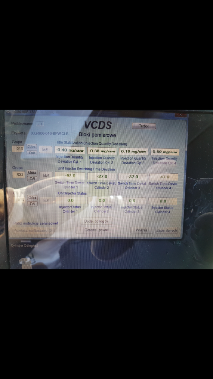

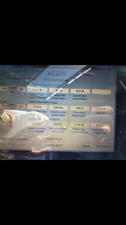

Salas_ 0 Opublikowano 6 Czerwca 2018 Autor Udostępnij Opublikowano 6 Czerwca 2018 Tak też zrobię... Po 15 podjadę i zapytam. Sytuacja z DPF wygląda tak (w grupy wchodziłem na samym zapłonie teraz) : Odnośnik do komentarza Udostępnij na innych stronach Więcej opcji udostępniania...
Salas_ 0 Opublikowano 6 Czerwca 2018 Autor Udostępnij Opublikowano 6 Czerwca 2018 (edytowane) Skanuje teraz samochód, zobaczymy co wczoraj spowodowało odłączenie turbo. W ogóle zobaczyłem, ze dzisiaj znów zaczęło świstać przy obciążeniu... nie wiem czym to spowodowane może być, jakaś nieszczelność gdzieś Tak to wygląda z półtorej minuty po odpaleniu samochodu (z zimnego) Minimalnie wartości skakały oczywiście... Edytowane 6 Czerwca 2018 przez Salas_ Odnośnik do komentarza Udostępnij na innych stronach Więcej opcji udostępniania...

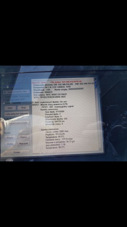

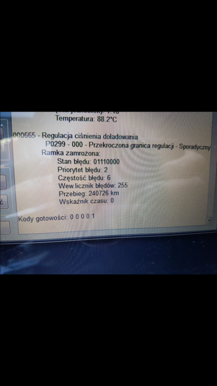

Salas_ 0 Opublikowano 6 Czerwca 2018 Autor Udostępnij Opublikowano 6 Czerwca 2018 Błędy: Odnośnik do komentarza Udostępnij na innych stronach Więcej opcji udostępniania...

piotrsob1 277 Opublikowano 7 Czerwca 2018 Udostępnij Opublikowano 7 Czerwca 2018 Niewiarygodny sygnał ( w tym przypadku z przepływomierza ) oznacza zazwyczaj jego uszkodzenie, bardzo rzadko jakieś zwarcia albo niekontakty na stykach ( wtedy zazwyczaj są to błędy przerwy / zwarcia ) Drugi błąd to przeładowanie turbiny ..... Coś mi tu nie pasuje, auto cierpi na chroniczne niedoładowanie a tu nagle przeładowanie ??? Te błędy to na pewno świeża sprawa ? Kiedy ostatnio robiłeś skanowanie i kasowałeś błędy , może to jakieś stare pamiątki ? W tym logu nie widać żadnych nieprawidłowości poz tym że turbina bardzo późno wstaje , prawdopodobnie dla czego ? - pisałem wyżej Jeżeli te błędy to na bank świeża sprawa to podłącz lapka , włącz logowanie grup 003 i 011 i jeździj do momentu aż się taka sytuacja powtórzy , dopiero wyłącz logowanie i pokaż nam jego zapis Odnośnik do komentarza Udostępnij na innych stronach Więcej opcji udostępniania...
Salas_ 0 Opublikowano 7 Czerwca 2018 Autor Udostępnij Opublikowano 7 Czerwca 2018 (edytowane) Tak te błędy to świeża sprawa... Po odebraniu samochodu od razu skan był robiony i wszystko było usunięte. Przeładowanie turbo było jak pisałem w trasie 2 dni temu, a ten pierwszy błąd to trochę km temu... Ale nie miałem zapalonej żadnej kontrolki ani nic... Więc nawet do wczoraj o tym nie wiedziałem. Może źle ustawiona sztanga jest od turbiny dlatego tak późno wstaje, trochę sapie, syczy... (nasililo się ostatnio to trochę) Może jakaś nieszczelność (przy interkulerze czy coś) Moje odczucia są dobre? Że turbo dopiero dmucha jak trzeba od 2600 obrotów na blacie? Jak pisałem na 30 km miałem tyko te przeładowanie... A pozostałe już teraz prawie 300 km nic ? W ogóle gościu mi napisał jak wysłałem mu screeny z grup DPFa, że ciągle jest włączone wypalanie cegły? ? Edytowane 7 Czerwca 2018 przez Salas_ Odnośnik do komentarza Udostępnij na innych stronach Więcej opcji udostępniania...
