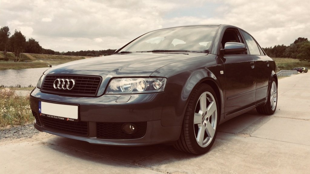

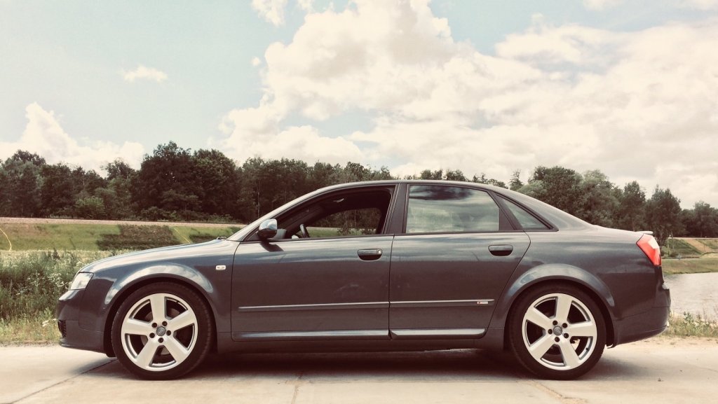

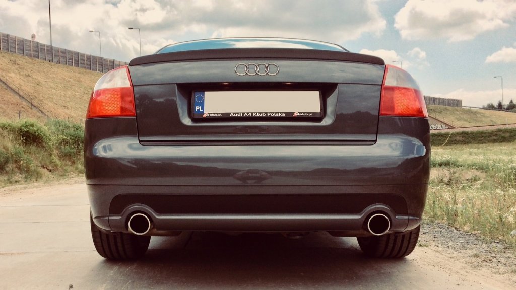

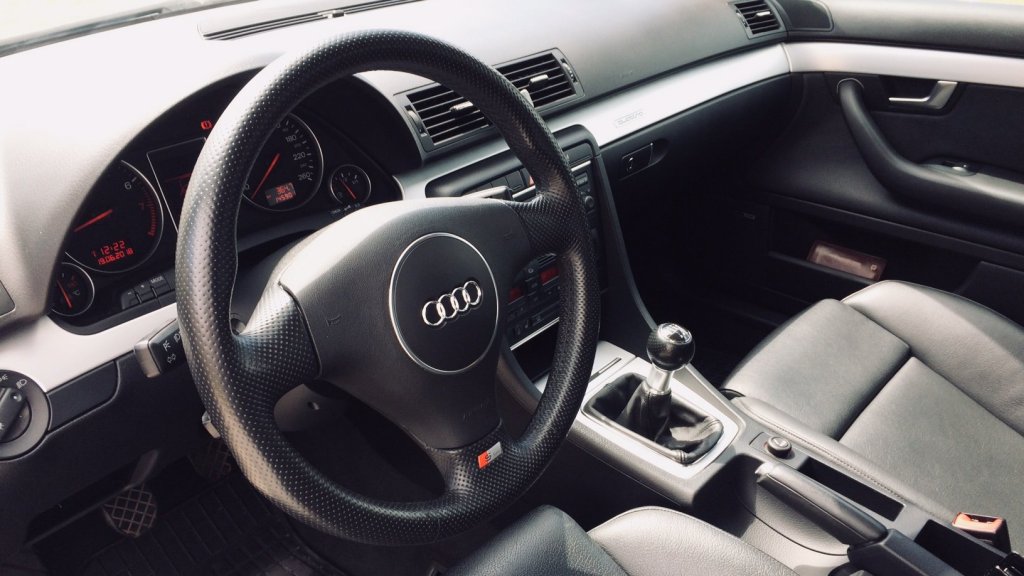

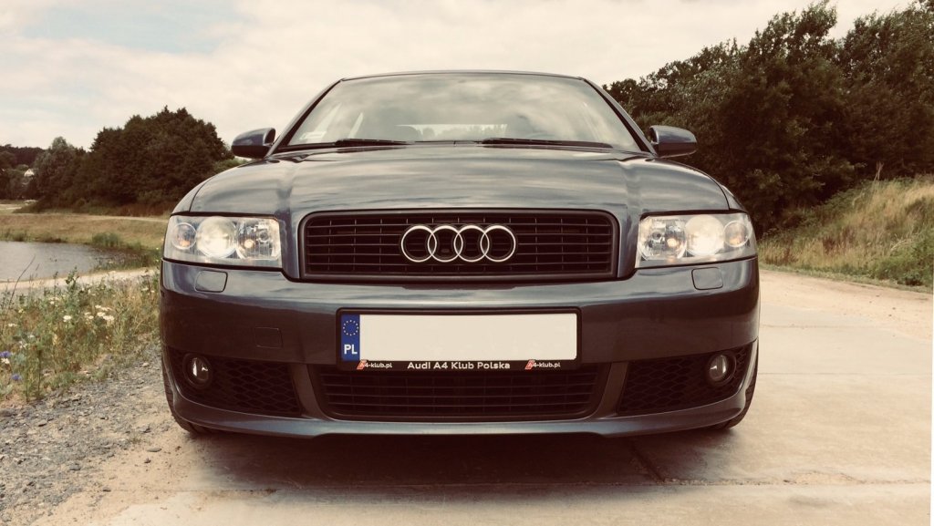

Cześć,
przedstawiam Wam auto, które nabyłem w zeszłym roku od forumowicza @matex91
Na początek chciałem mu bardzo podziękować za to, że miał tak bardzo uszanowane i zadbane auto, dzięki niemu mogłem szybko podszykować je pod siebie.
Krótko o najważniejszych cechach tego samochodu:
Układ napędowy:
- 1.8T BEX
- Quattro
- Manual 6G
- Sportowe zawieszenie fabryczne 1BV  Sportowe zawieszenie B12 Pro-Kit (E90-15-006-08-22) + stabilizator tylny RS4
- Koła 18' // DUNLOP SPORT MAXX RT2 235/40/18
Wyposażenie fabryczne (tylko ciekawsze pozycje):
- Pakiety S-LINE wewnętrzny i zewnętrzny
- W pełni elektryczne i podgrzewane sportowe fotele/kanapa RECARO + schowki pod fotelami
- Pakiet oświetlenia przestrzeni nóg/drzwi
- Tylna elektryczna i boczne rolety przeciwsłoneczne
- Nagłośnienie BOSE
- Tempomat
- Zegarek radiowy
- Brak oznaczeń przód/tył
Modyfikacje zastane:
- Mapa 210KM/320nm,
- DP 2.75
- Wtryskiwacze 430cc
Za mojej kadencji:
- 2x Buzzer 90mm
- Zmieniarka MP3
- Nowe ogumienie na lato i koła na zimę
- Nowe elementy zawieszenia LEM 1BV, GEO
- Kilka zabezpieczeń dla intruzów
- Dywaniki SLINE
- Pełny serwis okresowy.
- Sportowe zawieszenie B12 Pro-Kit (E90-15-006-08-22)
- Stabilizator tylny RS4
Co dalej ?
- aktualnie chyba nic, utrzymywać perfekt stan i nie robić zbyt dużo kilometrów, nie męczyć zbytnio bo ma już swoje lata :)
Kilka poglądowych fotek (niestety z telefonu):

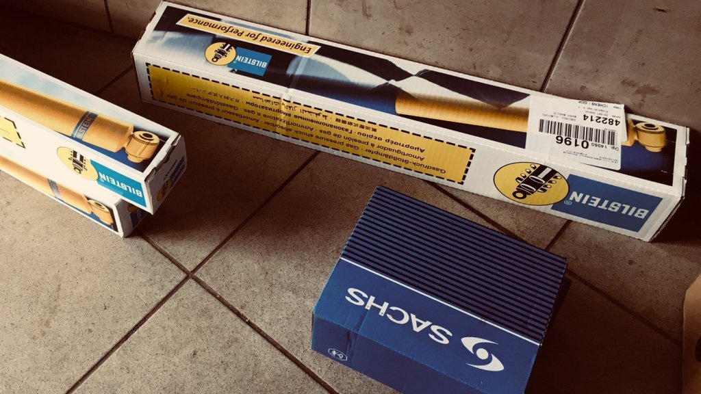

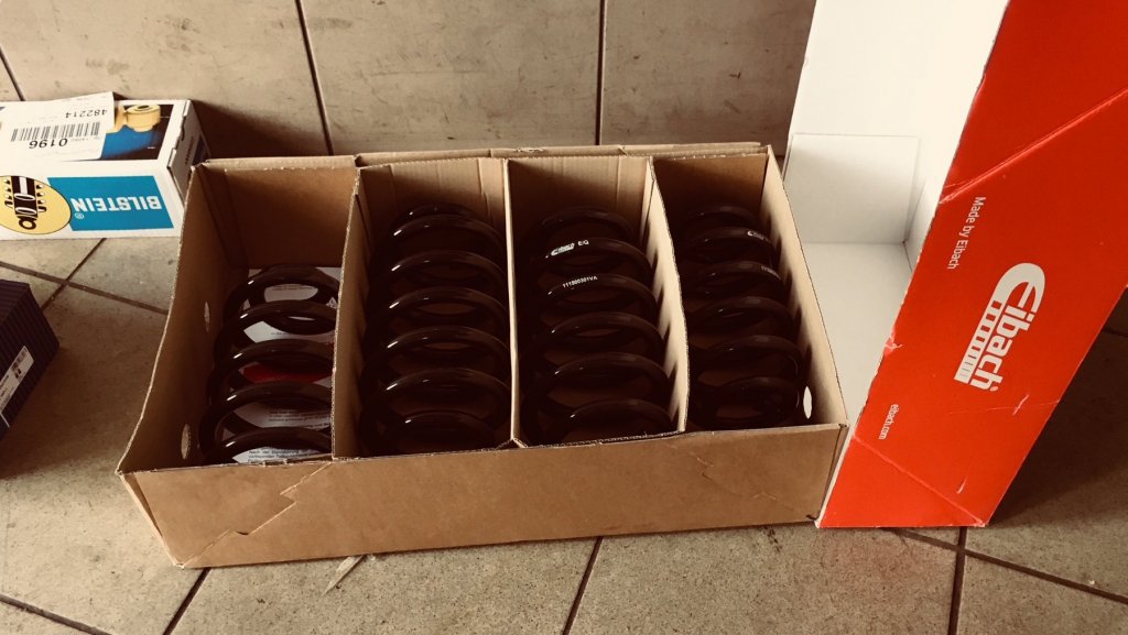

Miałem nic nie robić, ale w poszukiwaniu poprawy jakości prowadzenia auta zmieniłem dobry fabryczny setup 1BV na B12 PRO-KIT (E90-15-006-08-22) oraz zamieniłem tuleje wahaczy reakcyjnych z LEM'a na MEYLE HD.
Na temat moich odczuć z prowadzenia auta po tych zmianach napiszę za jakiś czas jak się trochę zestaw ułoży :).

Po przejechaniu około 500km na nowym zestawie mogę napisać kilka słów na temat moich obserwacji i odczuć:
1. Obniżenie:
Dzień przed zmianą zmierzyłem odległość od styku opony z podłożem do błotnika dla każdego z kół na zawieszeniu 1BV oraz w dniu założenia nowego zestawu B12. Wynik tego był taki, że dla każdego z kół odnotowałem obniżenie równo o 10mm, czyli zgodnie z założeniem Eibacha wyszyło -30mm na P/T vs -20mm 1BV.
Miałem już wcześniej możliwość konsultowania się ze znajomym, którym z zestawu B12 PRO-KIT korzystał już w dwóch autach i według jego pomiarów finalne obniżenie można było ocenić dopiero po przejechaniu około 1000km, w związku z tym zakładam, że coś się jeszcze może układać i może jeszcze zejść niżej.
2. Komfort
Tutaj muszę zdecydowanie potwierdzić to co w sumie można było przeczytać również i na naszym forum, tak ... zwiększenie komfortu czuje się już od pierwszego kontaktu z nierównościami, śpiącymi policjantami, zapadniętymi studzienkami i wszystkimi znanymi nam walorami miejskich dróg.
Jest to efekt, który bardzo mi się spodobał i spowodował zdecydowanie mniejsza ilość wstrząsów przechodzących na karoserię, a finalnie na ciało kierowcy (bardzo dobre tłumienie.). Warto jeszcze dodać, że efekt wyrywania kierownicy na koleinach i nerwowość auta w takich warunkach znacząco się zmniejszył, auto jeździ spokojniej i nie wymaga ciągłej walki i uwagi, żeby utrzymać się w linii jazdy. Tak więc wreszcie mogę powiedzieć, że da się normalnie jeździć na oponach 235/40/18, co na 1BV było dosyć męczące.
3. Reakcja na ruchy kierownicy
Zwiększyła się delikatnie szybkość reakcji na ruchy kierownicą, jednak nie potrafię określić czy to kwestia nowego zestawu B12 czy zmiany tulei wahaczy reakcyjnych z Lemfordera na Mayle HD. Bardziej zakładam to drugie, ponieważ taka była rada z dwóch różnych warsztatach w których otrzymałem informacje, że LMF nie jest już taki jak kiedyś i ich tuleje nie mają już takiej twardości/zwartości, dlatego też przy okazji wymieniłem je na MEYLE HD.
4. Prędkość i zakręty
Nie zauważyłem potrzeby zmniejszenia prędkości na moich ulubionych szybkich zakrętach, ale też nie udało mi się tej prędkości zwiększyć.
Inaczej mówiąc nie czuje, że na tym zestawie mogę sobie pozwolić na więcej podczas szybkiej jazdy po łukach niż na poprzednim 1BV.
Niestety nadal w szykanach czuć tzw. body-roll, auto jednak swoje waży (myślę o stabilizatorze z RS4).
5. Geometria kół

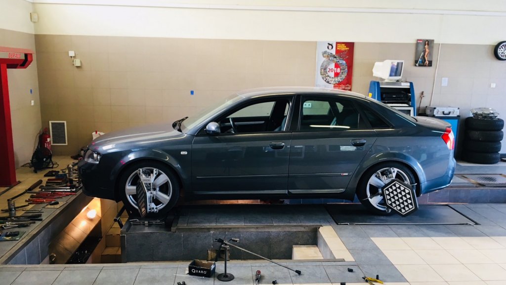

Ustawienia parametrów po zmianie na B12 zrobione zostały nadal dla zawieszenia 1BV, ponieważ producent B12 nie dostarczy żadnych parametrów wsadowych, więc najbliższe mu to właśnie 1BV. Ciekawostką było tylko to, że przy wyborze parametrów zawieszenia na komputerze do geometrii były nastawy dla Audi B6 na podstawie dwóch zakresów VIN'u dla 1BV, więc możliwe, że były jakieś zmiany parametrów na etapie produkcji modelu Audi B6. Druga sprawa to taka, że nie każdy warsztat ma świadomość istnienia takich nastawień, a nawet jeżeli ma to nie zawsze są one w bazie komputera.
6. Warto ?
Biorąc pod uwagę to co wyżej napisałem, wydawać się może, że odpowiedz jest oczywista.
Faktycznie czuć, że amortyzatory Bilstein B8 wraz ze sprężynami Eibach PRO-KIT to dobrze zaprojektowany i odpowiednio wytestowany przez producenta zestaw.
Dla moich potrzeb i wymagań jest zestawem lepszym od fabrycznego 1BV i zmianę oceniam na plus. Jednak z punktu widzenia finansów i racjonalnego myślenia to zmiana sprawnego zawieszenia 1BV na B12 już takie rozsądne nie było i można się zastanawiać czy faktycznie było warto. Na szczęście w takich sprawach ja i pewnie duża cześć z Was zamiast chłodnych kalkulacji włącza to gry emocje/pasje/hobby i dlatego uważam, że warto robić takie "zabawy" jeżeli wnoszą coś dobrego i tworzą nowe doświadczenia :).
