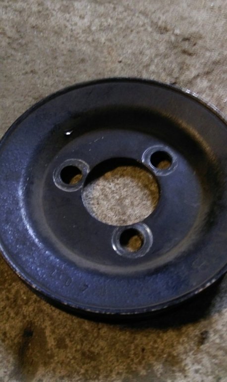

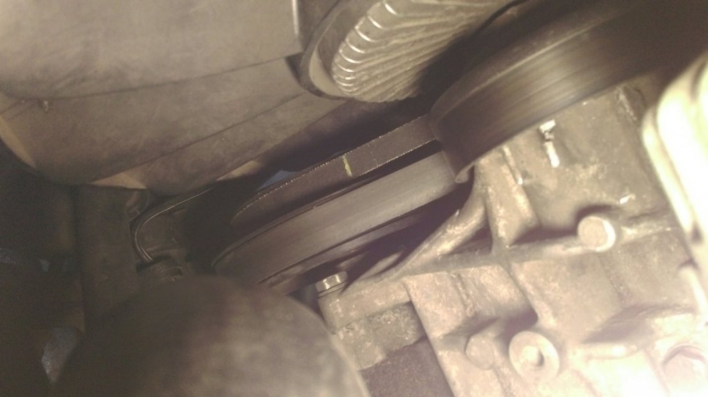

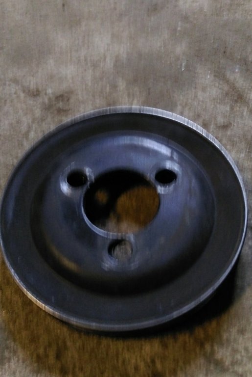

Praca zakończona. Wielkie dzięki koledzy za pomoc, która dała rozwiązanie. Koło pasowe było odwrotnie założone. Cała operacja trwała 4 godziny z czego spasowanie zderzaka z godzine ? porażką jest ta czynność. Dla potomnych wrzucę zdjęcia z pracy ?
