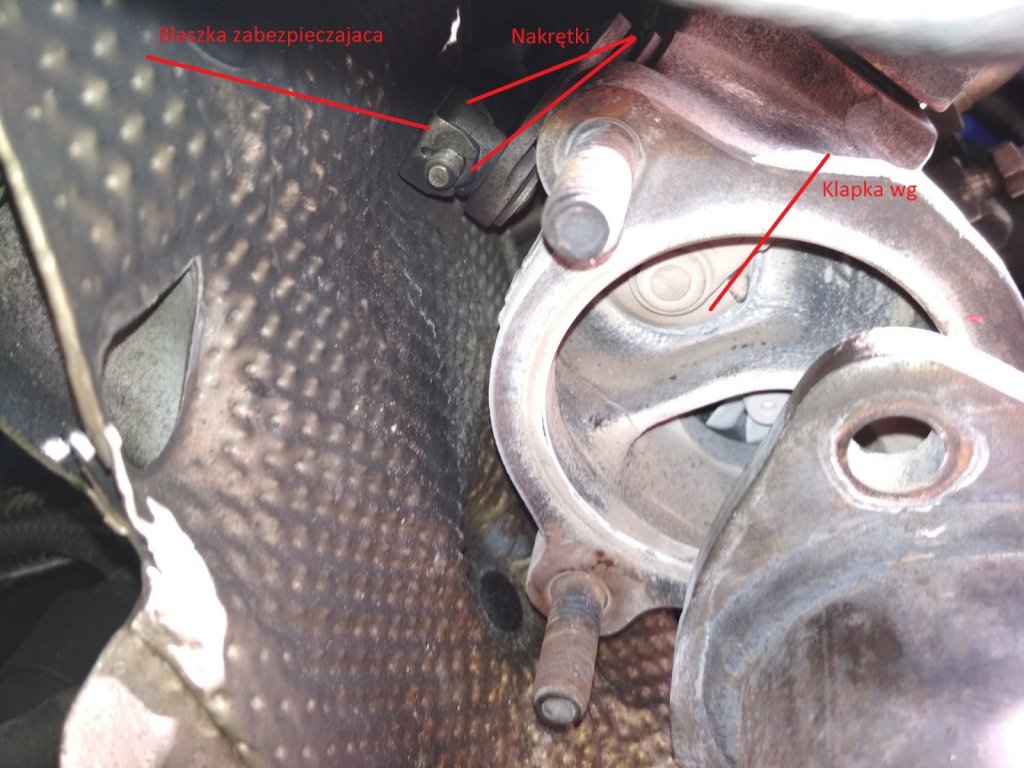

Najpierw odkręć katalizator od turbo, odchyl go i sprawdź stan muszli i klapki wg (czy nie jest luźna). Sprawdź też luzy wirnika.  Najlepiej po odchyleniu kata włożyć tam telefon i zrobić zdjęcia.
Regulację możesz zrobić tak:
1. Zdjąć blaszkę zabezpieczająca.
2. Długą nasadką 10 poluzować pierwszą nakrętkę.
3. Drugą nakrętkę obrócić o 1-2 obroty w prawo (tak jakbyś ją zakręcał).
4. Dokręcić pierwszą nakrętkę i załóż blaszkę.
5. Dokręć kata i w drogę robić logi.

Dobra, już mam dobrze zrobione logi, wg ustawiłem dosłownie z pół obrotu więcej niż było bo był  minimalny luz na wg ale minimalny dosłownie a nie chciałem przedobrzyć a przestawić teraz to jest moment :D Tu jest bez n75 :

Jak kolego myślisz regulować jeszcze ? Przekrecilem dosłownie z połowę obrotu żeby tylko zniwelować luz który tam był.
A luz był bardzo mały bo jak wcisnolem klapke to było ok wystarczyło że tylko lekko ja ruszyłem i po jakis 3 minutach znowu lekko się popuscila. Więc skrecilem regulację tak żeby tego luzu nie było w ogóle.
Zaraz podeślę tu jak wygląda turbo od środka.
Luzu na wirniku nie czułem, trochę na boki. I wirnik lekko chodził, na pewno o nic nie wadzil.

Spróbuj o obrót podkręcić jeszcze. Po tym białym nalocie można wnioskować, że trochę jeździłeś na ubogiej mieszance.
