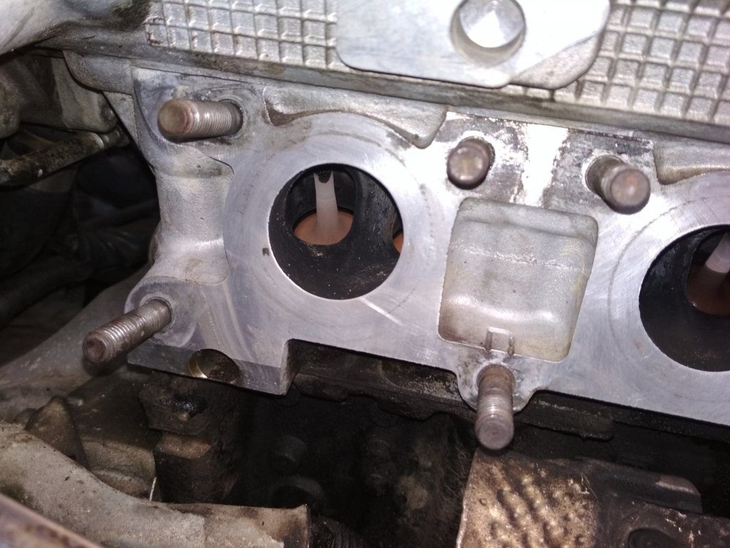

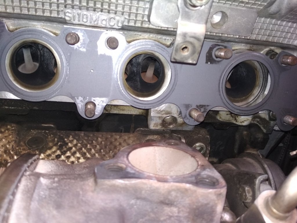

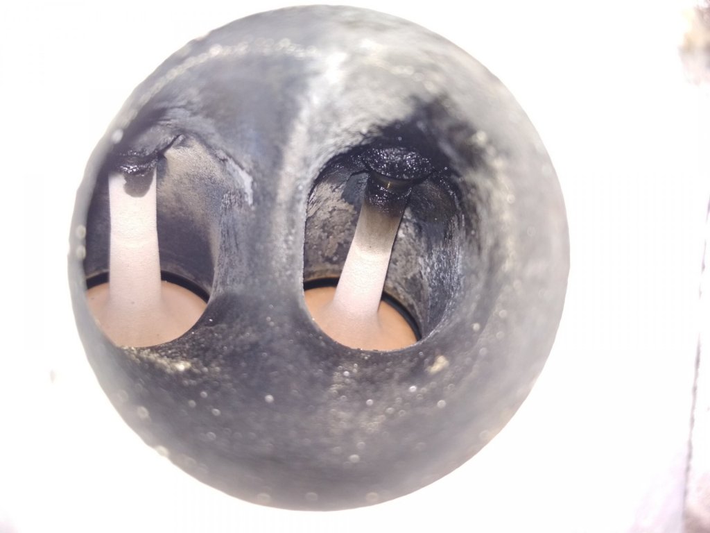

Staram się doprowadzić to moje 1.8t do jakiegoś ładu i składu (podobno 80% silników 1.8t to trupy :) ). Miałem luźne nakrętki kolektora więc wymieniłem uszczelkę i nakrętki. Zawory nie wyglądały najlepiej, widać że uszczelniacze zaworowe nie są już w najlepszym stanie. Ten biały nalot to norma, auto jeździ na lpg ?

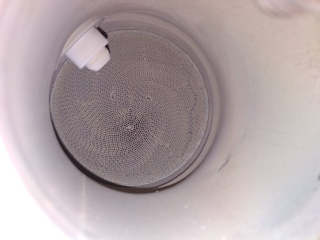

Co ciekawe nie puszcza dymka, nawet rano po dłuższym postoju. Kat też nie wygląda na zawalony. Poniżej filmik z porannego odpalenia. Oleju trochę ubywa (1-1.2l na 10k km) ale mam też wyciek spod pokrywy :)
