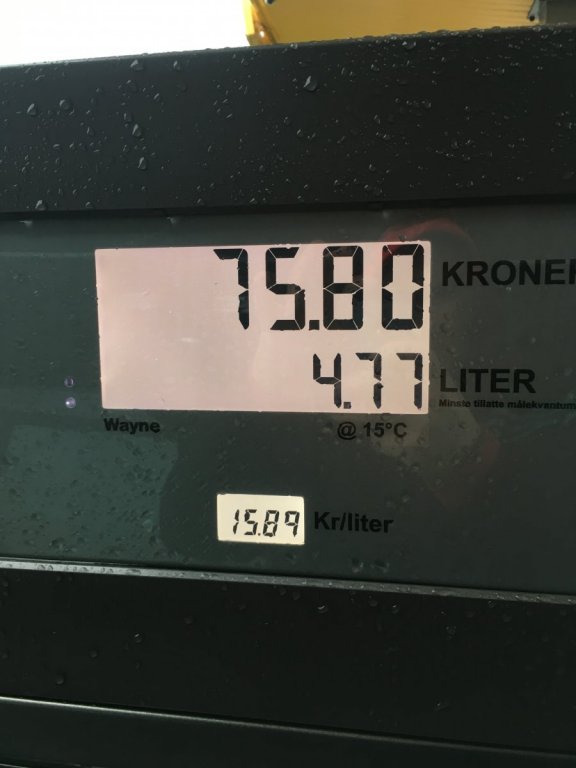

no i jeszcze raz zrobiłem test spalania bez ganiania go. Oto taki wynik na dystrybutorze w cyklu mieszanym 2AEFCF1D-3393-4172-8EB8-A779198908B7.jpeg
Pewnie oringi do wymiany :P do tego podmienic najwiekszy minus z plusem miejscami ;)
Czyli 4,7 na 100 ?
Czyli 4,7 na 100 ?
No to za jakiś czas będzie trzeba zrobić...
tak spalanie ze 101,2 km dokładnie ?
No to ładny wynik :)

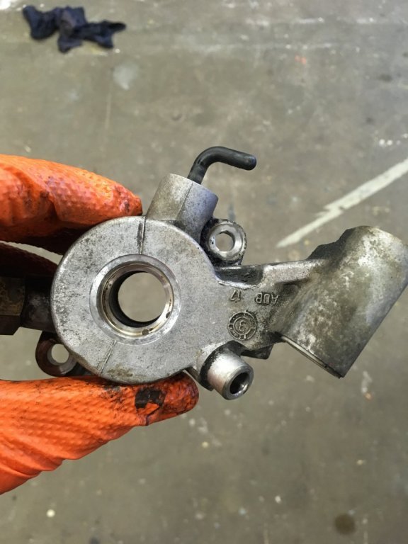

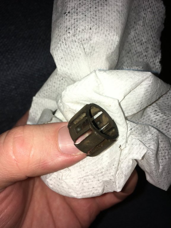

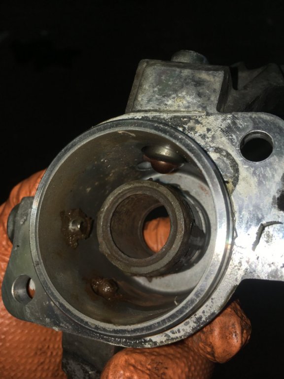

Akcji ciąg dalszy... ciekawe czego brakuje na ostatnim zdjęciu ? graty zamówione i mam nadzieje, ze rozwiąże to problem z biegami ?
Raczej już ja tego nie zrobie. Auto sprzedane do Gostka co będzie używał go jako mini dostawczaka ? wcześniej miał 1.4 tdi 75 i był zadowolony a szukał teraz 1.4 tdi 90. Skrzynie ogarnąłem i poszła ponad 600km dalej ?
