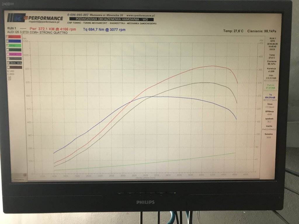

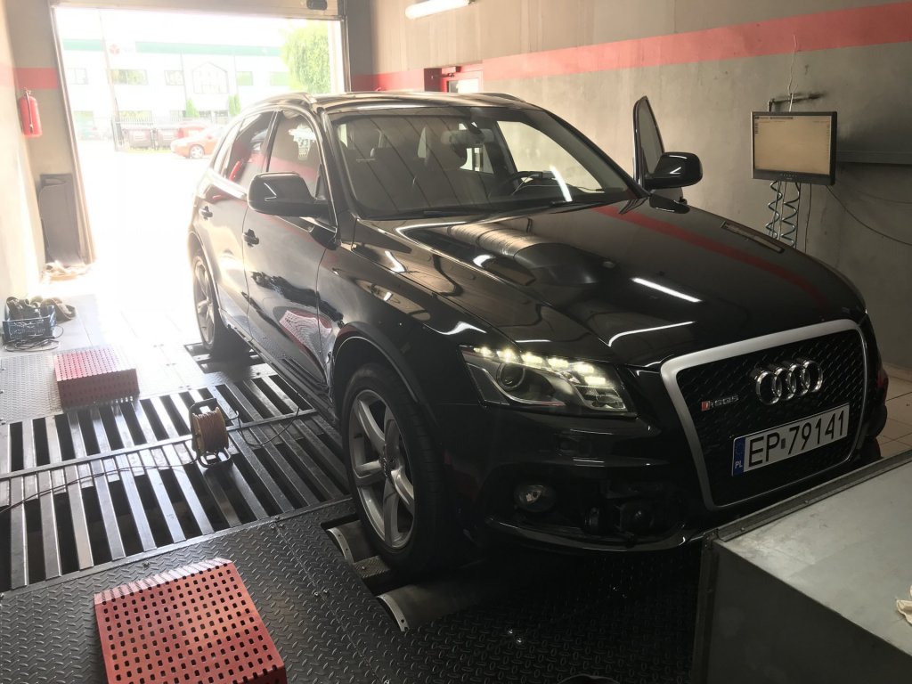

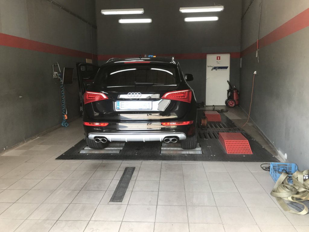

Witam trzeba się pochwalić , bo wynik wyszedł mega i to jeszcze w bardzo upalny dzień . W aucie zostały zmienione Ic fmic, hybryda perunturbo, pompa wysokiego ciśnienia . Strojenie wykonał Rogall R-performance
To w zimie pewnie na tej hamowni wyjdzie 400KM jak nic.
Bez ekologii  było 415 ale auto robione było przez kogoś innego i skrzynia by się rozwaliła bo sterownika nie przeprogramowal . Skrzynia widziała 500 Nm a auto miało 700Nm. Myśle ze w R-performance bez ekologi wyszło by grubo. Paliwa jest na Ok 480KM i turbina tez powinna pozwoli na okolice 450 KM . Zobaczymy co będzie się działo dalej z ekologia czy będą kontrole czy nie . Wsadziłem dpf-a spowrotem bo bardzo śmierdziało ale dźwięk był mega jak motocykl

TCU tnie wszystko jak leci bo ma limiter 500nm więc jak wyczarowałeś 415 kuni i 700nm ?  silnik fabrycznie ma 500nm więc skrzynia nie może mieć tak niskiego kagańca (i nie ma),  600+nm nie wymaga zmiany softu, ewentualnie jeśli zmęczona życiem to trzeba zwiększyć ciśnienia i można trochę zoptymalizować zmianę biegów.
Paliwa nie masz na 480 koni a trubo nigdy nie osiągnie 450 koni (nawet się nie zbliży). Śmierdzi bo masz przelane paliwa, dymisz jak pancernik i zakładasz DPF  ? z takim lagiem na dole, dobre...  ty tak na serio czy se z nas jaja robisz ?
Ponadto zapomniałeś napisać że masz wymienioną całą magistrale paliwową, dwie pompy i wydech.
Z Ciekawości jaki obecnie boost ?

Po jakiego grzyba ta licytacja ?  Mam gdzieś co masz zrobione i jaki masz realny wynik, wkurza mnie Twoje zachowanie i bełkot. Auto dymi jak smok Ty zakładasz DPF'a, TCU ma limit 500nm a Ty masz wynik na rolkach 700. 2260vk stage3 przy ponad 2 barach wypluje Ci może 420 koni a Ty masz zapas na 450. Mamy skakać z radości ? wynik jest normalny a takiego laga miałem na seryjnej pompie.

Auto dymiło na programie wcześniejszej firmy . Pompa jest przerobiona z wcześniejszych modeli . Nie jest to pompa z 3.0 biturbo . Turbina z perun jest to ta wersja dająca możliwość uzyskania moce 400+ . Mapsensor mam 4 barowy ale obecnie jest 1,95 . Napisałem to co co mi powiedziały firmy w których były brane dane podzespoły nic sam nie wymyśliłem . Witek sam był zdziwiony ze aż tyle wyszło z dpf bo do tej pory robił. Max 340-345 KM ale tamte auta miały seryjna pompę .
Opisalem to co mam zrobione w aucie i co mi zostało przekazane . A ty mnie masz za jakiegoś bajkopisarza i Kreta. Słabym ogniwem jest skrzynia która powyżej 700 Nm może sprawiać problemy . Zakończ te swoje wywody i swoje przemyślenia . Opisałem co jest wsadzone i co wyszło w aucie . Nie napisałem nigdzie ze nie trzeba wymieniać pompy w baku żeby osiągnąć te 480 KM napisałem ze pompa wysokiego ciśnienia która mam przerobiona jest w stanie ogarnac 480 KM i tak tez mi to zostało przekazane przez firmę która ja przerabiała .
Auto zostało zrobione tak aby sprawdzało się przy wyprzedzaniu bo seryjne 240 KM na tego wysokiego klocka to za mało .

Masz rację, szkoda czasu na powtarzanie rzeczy oczywistych (projektów dużo, wyniki powtarzalne). Jeśli kręcą Cie mody za ponad 3 tyś i zysk ~15ps Twoja sprawa, Twoje auto to Ty masz być zadowolony. Mam nadzieje że Ci to pasuje, B8 z mocą ~400ps oferuje tragiczny komfort podróżowania (manual) i odruch wymiotny u pasażera.
Szkoda że na takim setupie (jak twierdzisz we wszystkim masz zapas) zadowalasz się takim lagiem i nie walczysz o okrągłe 400ps.
