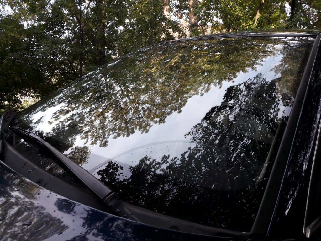

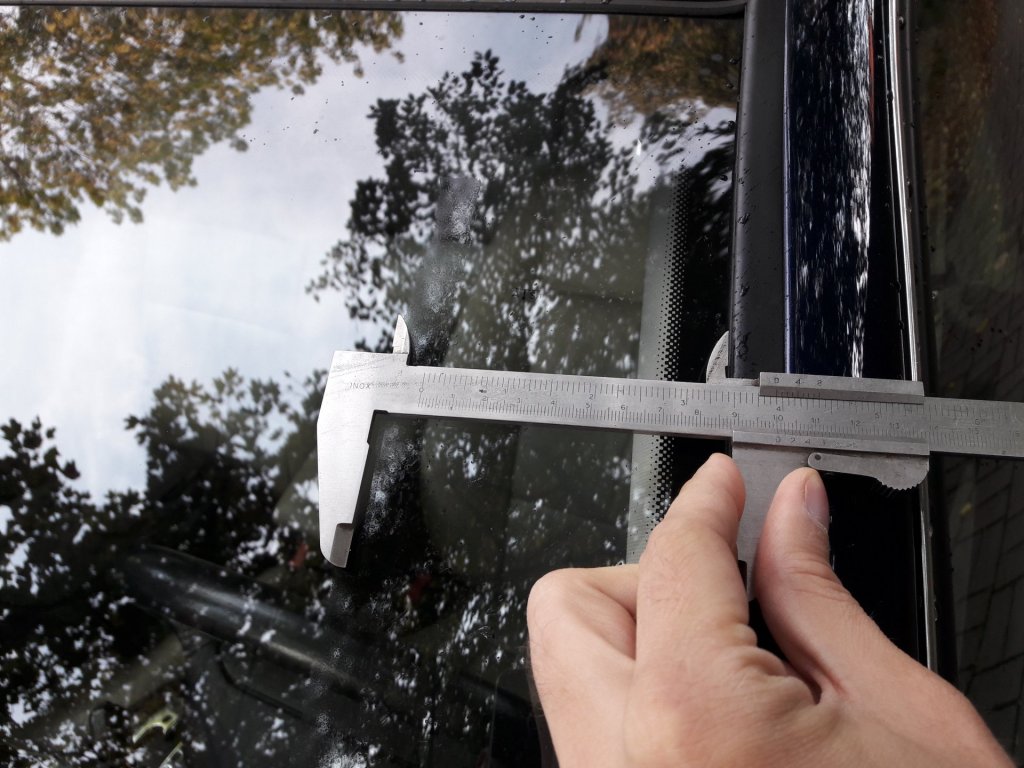

Niedawno czyściłem i smarowałem w A4 sworznie wycieraczek. Po poskładaniu wszystkiego i ustawieniu pozycji parkowania zauważyłem, że wycieraczka od strony kierowcy zawraca podejrzanie daleko od krawędzi szyby. Przyznam się, że nie pamiętam jak było przed rozbieraniem. Nie wydaje mi się, że poskładałem coś źle, bo tam nie ma za bardzo jak się pomylić - sworznie mają inne średnice, połączenia kulowe tak samo. Poza tym wycieraczki pracują bez zarzutu, parkują w dobrym miejscu.
Pytanie do forumowiczów - jak to u was wygląda? Ten typ tak ma, czy jednak coś krzywo poskładałem? ?
Dla porównania w A3 8L wycieraczka kierowcy prawie dotyka ramy szyby, a zaparkowana jest 1,5cm od podszybia...

Rozmawiałem wczoraj ze znajomym, który ma przedliftowe S4 B5. U niego wycieraczka dochodzi prawie do samej krawędzi szyby, ale wspomniał, że zauważył kiedyś w poliftach, że wycieraczka od strony kierowcy zawraca podejrzanie daleko. Oba wsporniki mają inne numery, chociaż z wyglądu wiele się nie różnią.
Właściciele poliftów - możecie potwierdzić lub obalić taką hipotezę, że w poliftach już tak po prostu jest?
