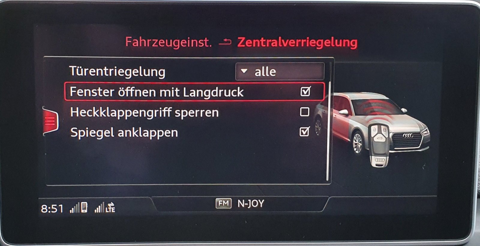

Zobacz czy masz w MMI w ustawieniach pojazdu-> Zamek centralny-> otwieranie szyb przy długim naciśnięciu zaznaczone.
Mam zaznaczone i dalej nie działa. Zauważyłem,  że tylko szyba kierowcy szwankuje, tzn. trzeba trzymać przełącznik, reszta Ok. Może jakiś błąd się wkradł do sterownika i trzeba wykasować.
