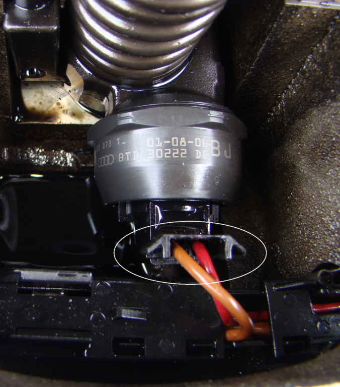

@Rafał Wróblewski, Korekcja 4 cylindra poza granicą regulacji. To samo mówi błąd. Pierwsze co ściągnij pokrywę zaworów i podoginaj konektorki by ciaśniej nachodziły na bolce cewki pompo-wtrysków... Kup sobie środek typu Kontakt do styków, popsikaj w gniazda cewki, możesz lekko przeczyścić wystające bolce, miałem przypadek, że ktoś jeździł na dziadowym oleju i na bolcach zrobił się taki osad, że nie było przewodności przy próbie pomiaru rezystancji cewki :P:P:P Na biało zaznaczyłem Ci tą wtyczkę, trzeba ją wyciągnąć i zrobić robotę ;)
Jak wyciągniesz to wtyczkę, to ona zbudowana jest z dwóch łączek żeńskich, ja robię to tak, że grubszą igłą podginam konektor, żeby powstała taka lekka łódeczka. Dodatkowo te 2 piny z pompowtrysków (męskie) wyginam leciutko jeden do przodu, drugi do tyłu, wtedy konektory trzymają się naprawdę dobrze.
