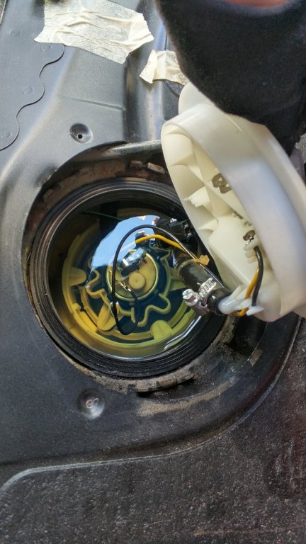

No i *** strzelił pompę,  dzisiaj w drodze do pracy auto zgasło i koniec z jazdy,  dojechałem na LPG ?
To paliwo powinno tak pod sam korek być?

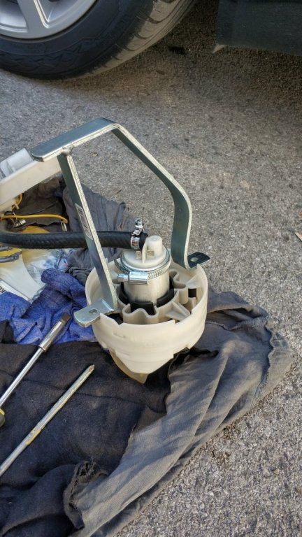

Ta pompa to używka? Jest trochę lepiej ale dalej ubogo.
Coś lepiej ale to jeszcze nie to, pompę jaka założyłeś? Może wymiana filtra też by się przydała.
kurde nówka sztuka VDO ;/
Ogólnie dziwna sprawa, bo samochód na benzynie nie odpalał, nie było słychać że pompa pracuje, na LPG odpalał jeździł normalnie. Bezpieczniki całe po wymianie pompy wszystko wróciło do normy. Alee stara pompa po podpięciu na krótko do akumulatora zapierdziela równo ;/
A filtr paliwa?
Z nową pompą powinieneś założyć nowy filtr. Wymień jak tego nie zrobiłeś. Jak po wymianie filtra będzie dalej to samo to sprawdzenie ciśnienia paliwa pod obciążeniem i jak lipa to pompa na reklamację.
Zajrzałem dzisiaj jeszcze raz pod pokrywę pompy paliwa,  możliwe że wężyk się trochę źle ułożył i był zagiety,  zmontowalem to jeszcze raz uważając na wężyk,  jutro wymienię filtr paliwa.

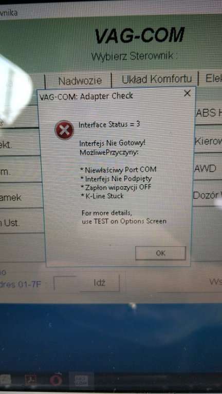

Od jakiegoś czasu pojawił mi się problem z vag com wcześniej działało wszystko dobrze,  a teraz mogę tylko na włączonym zapłonie poprawiać błędy itp.  A jak odpale  silnik żeby zrobić logi program nie chce się łączyć ?
