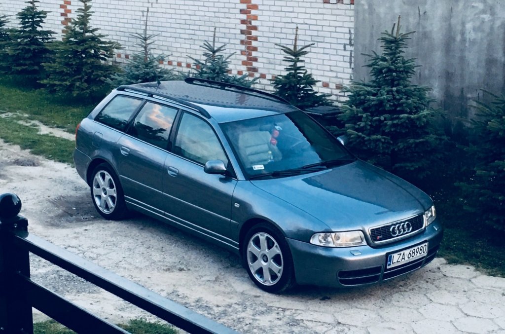

Witam wszystkich . Poszukuje turbin k04 rs4 i mam dylemat jaki intercooler wybrać ktoś pomoże ?
Centralny chinol tylko i wyłącznie.  Nosb Performance wstawia ładnie zamaskowany. Co do turbin to na sportaudi w dziale sprzedam wystawił ktoś za 4500.
  • 6 miesięcy temu...
Zależy ile masz kasy. JAk chcesz wydac i mieć dobre w oryginalnych miejscach pod oryginalne kierownice powietrza to Wagner przewidziany do RSa.
Ja u siiebie mam centralny ALE zauwaz że B7 ma ryja dużego i mam 100% nawiewu a niektóre auta mają połowę coolera przykrytą. Nie ujmując nosbowi nie każdy centralny cooler się nada. tym bardziej te mocniej schowane.
