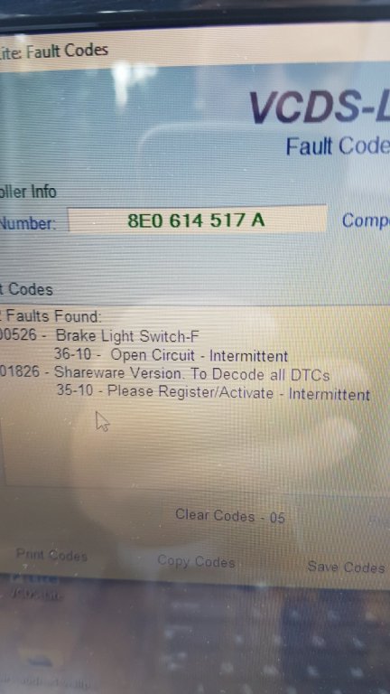

Makaronek Opublikowano 14 Października 2018 Autor Opublikowano 14 Października 2018 Witam od paru dni zaczęła mi się świecić sama kontrola trakcji i znikać. Czasem się świeci a czasem zgaśnie.. po podpięciu kompa wyłoniły się dwa błędy, czy możecie powiedzieć co to może być? Z objawów które sam zauważyłem to pedał hamulca nie cofa się energinie do tylu tylko po woli... Nie przeszkadza to w niczym Ale jednak nie jestem pewny czy tak powinno być .
przem8 Opublikowano 14 Października 2018 Opublikowano 14 Października 2018 (edytowane) Jeśli chodzi o pierwszy błąd to czujnik stopu pod pedałem hamulca do wymiany i przez niego też wywala kontrolkę esp. Często towarzyszą temu non stop palące się światła stopu. Zainstaluj sobie pełną wersję vcds. Drugi błąd to chyba jakiś czujnik kąta skrętu. Edytowane 14 Października 2018 przez przem8
