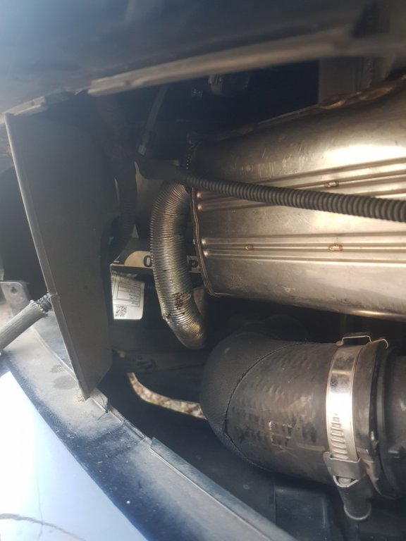

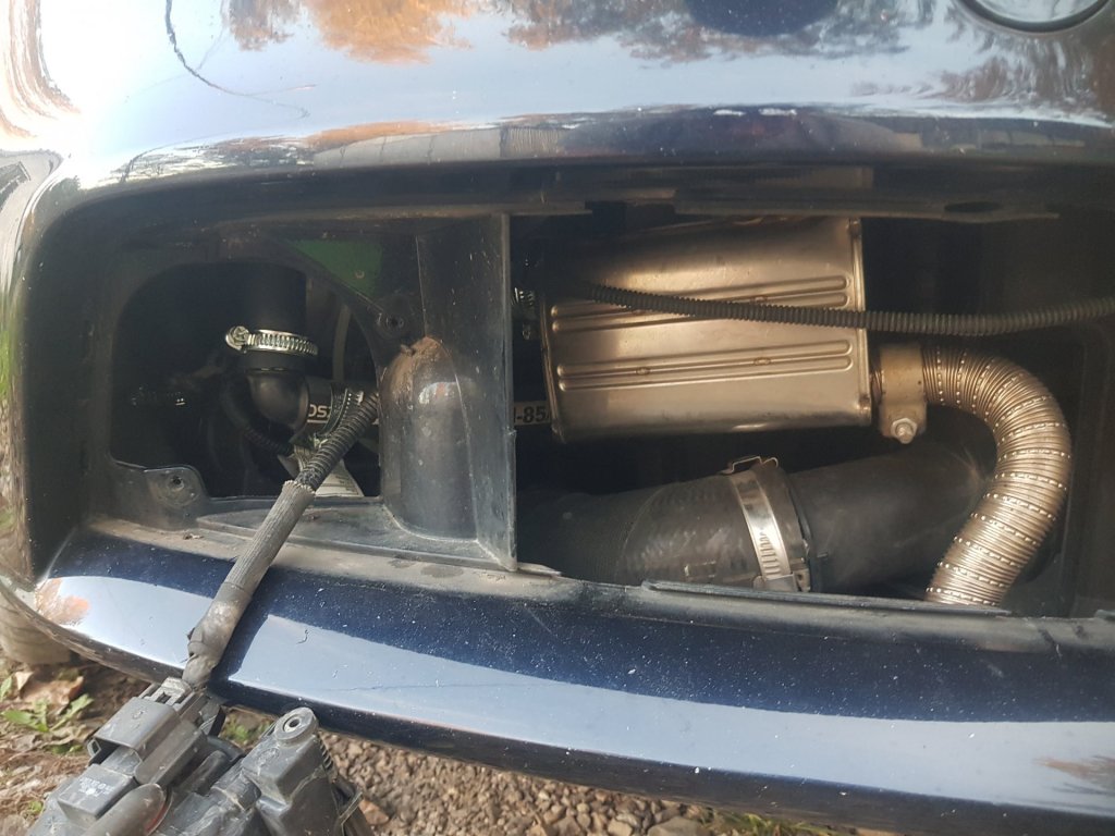

Gość Opublikowano 25 Października 2018 Opublikowano 25 Października 2018 No i w końcu wyszło tak,że zamiast oryginalnego ogrzewania postojowego zamontowałem webasto thermo top evo z pilotem T100. Pilot umożliwia sterowanie do kilometra na wolnej przestrzeni,ma wyświetlacz co powoduje,że nie musisz pakować do wnętrza samochodu jakiegoś sterownika,psując tym wnętrze. Szczerze polecam to rozwiązanie w samochodach stojących na zewnątrz.

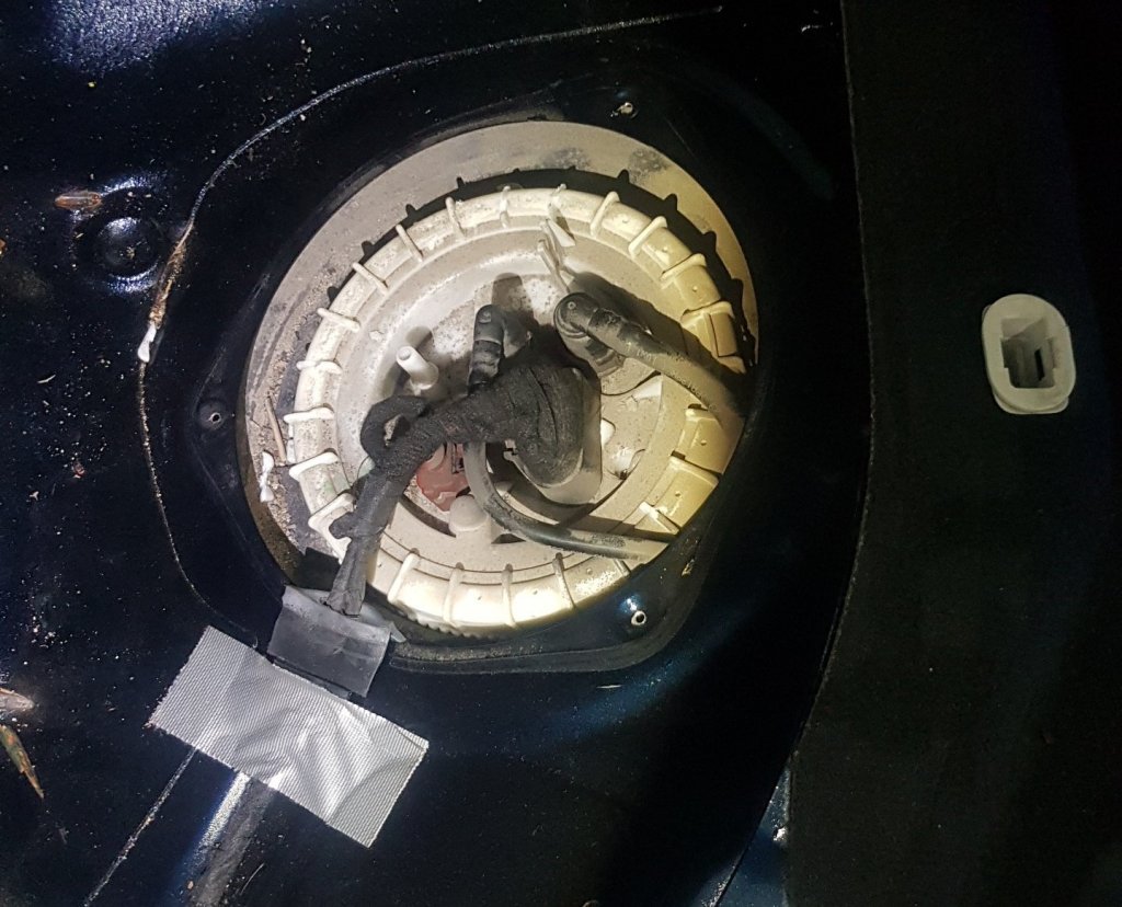

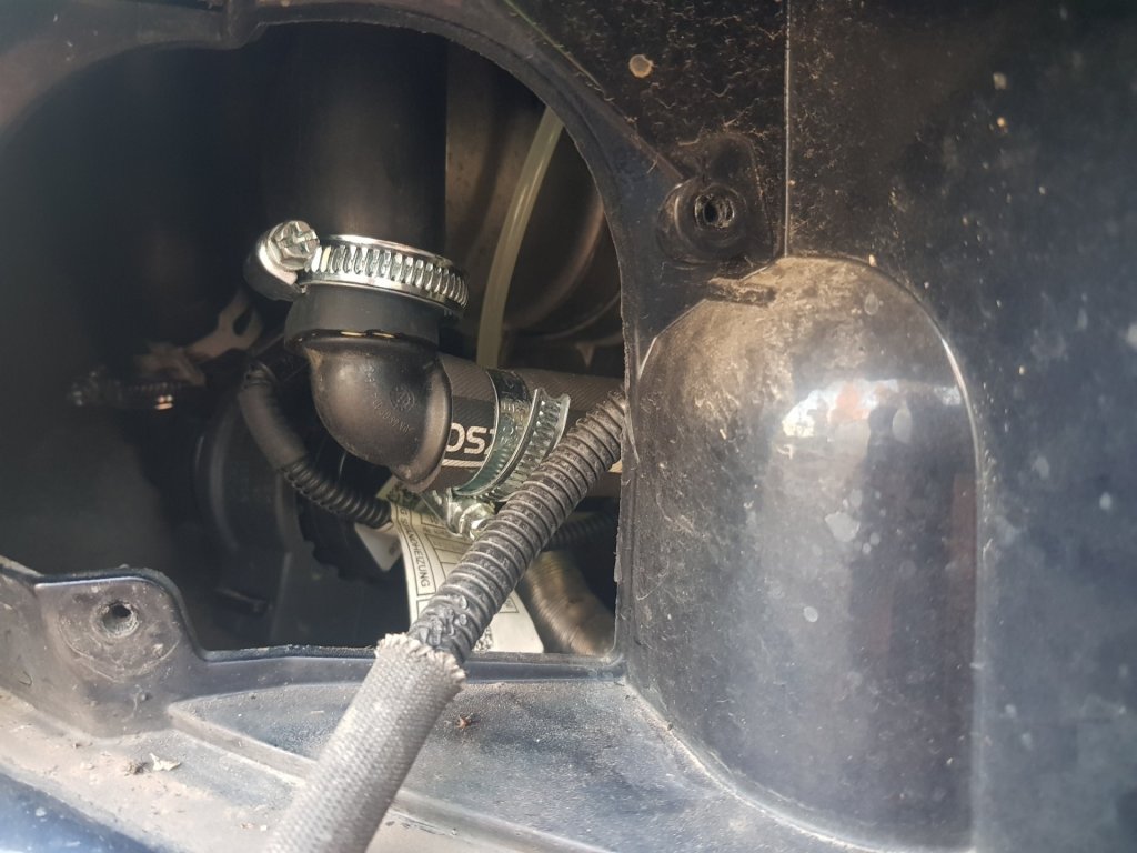

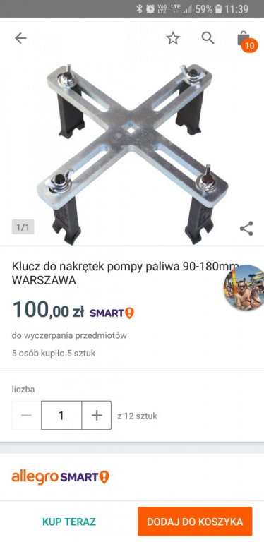

kamilch-1984 Opublikowano 26 Października 2018 Opublikowano 26 Października 2018 8 minut temu, polo25 napisał: Masz to podłączone pod klimatronic? Że jak włączysz z pilota to grzeje kabinę? Można wiedzieć ile kasy całość Cię wyniosła? Wszystko mogę powiedzieć ? Pilot jaki zamówiłem to T100,ma funkcję wyświetlania temperatury i możliwości ustawienia godziny odjazdu. Przez co sam oblicza kiedy się włączy webasto. Wybrałem oczywiście mokre ogrzewanie postojowe ze względu na stanie audiczki pod chmurką. Ogrzewanie tego typu ogrzewa wnętrze jak i również silnik do 70 stopni. Wsiadam do samochodu od razu można zapidalać ? . Koszt webasto 2850 zł. Koszt bez panela mocowanego w samochodzie. Względu na ciasnote w komorze silnika w samochodzie dokupiłem odporniejszy na temperaturę przewód układu chłodzenia. Aaaa... robiłem dwa podejścia do montażu że względu na niemoc w odkręceniu pokrywy zbiornika. Kupiłem na allegro klucz. Tak ogrzewanie podłączone jest pod klimatronik. Podczas gdy grzeje kabinę uruchamia się wentylator. Włącza się podświetlenie panela klimatronika. Przed wyłączeniem samochodu możesz ustawić na panelu klimatronika moc grzania i np.grzanie na przednią szybę i tak podczas uruchomienia webasto będzie grzało.
polo25 Opublikowano 26 Października 2018 Opublikowano 26 Października 2018 Super opcja z tym pilotem , a trzeba kombinować z umiejscowieniem tego webasto? Czy są jakieś oryginalne mocowania które pasują do auta? Gdzie masz go założone, tam gdzie oryginalnie siedzi?
kamilch-1984 Opublikowano 26 Października 2018 Opublikowano 26 Października 2018 Webasto montujesz po tej stronie co zbiornik paliwa,czyli po prawej stronie pod lampą. Są specjalne mocowania do danego modelu samochodu. Ja miałem nie oryginalne mocowanie od bmw i musiałem przerabiać. Webasto widać w otworze kratki z halogenem. Pilot T100 zdecydowanie wystarczy. Nie potrzebny jest żaden panel sterujący,który psuł by wnętrze. Trochę trzeba się na męczyć żeby puścić przewody do środka samochodu. Ja chciałem w oryginalne miejsce puścić i znalłem takie w nadkolu,gumowe przejście,które w środku wychodzi za schowkiem. Schowek mimo wszystko też trzeba wyciągnąć.
