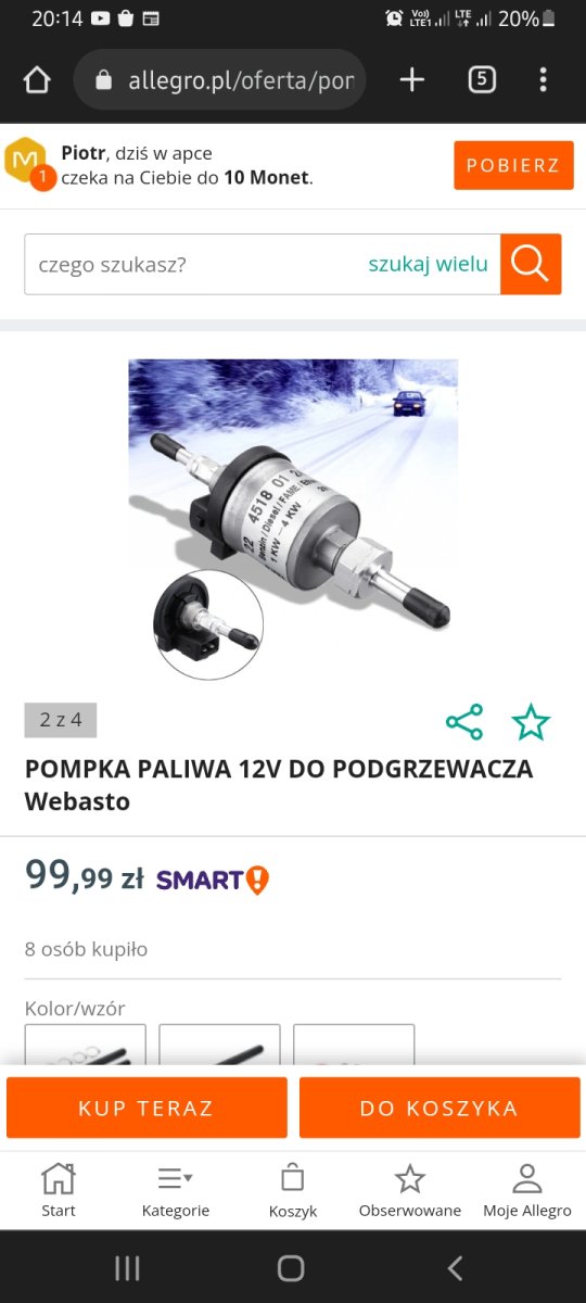

audia4b61.8t150km Opublikowano 19 Października 2022 Opublikowano 19 Października 2022 Witam. Koledzy nie działa mi pompka dozująca paliwo od webasto , a na zime trzeba usprawnić, czy coś takiego sie nadaje?
kamilch-1984 Opublikowano 19 Października 2022 Opublikowano 19 Października 2022 Musisz kupić pompkę taką jaką obsługuje dany model Webasto. Jaki model masz ? 1
audia4b61.8t150km Opublikowano 20 Października 2022 Opublikowano 20 Października 2022 (edytowane) Eberspracher Nordic Ab 912D 952DW Edytowane 20 Października 2022 przez audia4b61.8t150km
