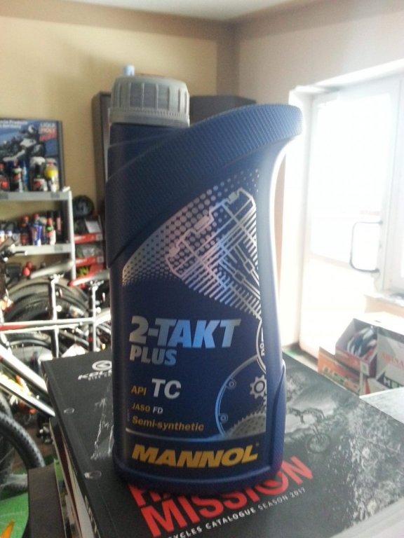

Najpierw sprawdź jakie pompki siedzą. Dopiero inne rozwiązania. Co do LM lepiej bezpośrednio, prosto z bańki, do tego polecam dolać doraźnie 500 ml oleju 2t (tylko doczytaj jaki ma być) na pełny bak.

W sobotę ogarnę trochę ten temat. Ile tego oleju 2T lejecie? 500 ml na pełny zbiornik to nie za dużo ?
250ml na bak i nie musisz na każdy, co drugi, trzeci... jak wlejesz te pierwsze 500ml to nic się nie stanie, zresztą co to jest 500ml na 65l baku...

Dobra czyszczenie wtryskow było, oleju 2T też firmy LM dałem 500 ml na cały zbiornik. Jest może delikatna poprawa, choć rano jeszcze trochę trzęsie silnikiem, później jest już lepiej. Ma ktoś instrukcję lub wskazówki jak ustawić te pompki na 180 ° ? Bo korekcie są ok więc raczej pompek bym nie wyjmowal jeszcze.
I nie spodziewaj się odrazu poprawy po 2T, to też musisz wyjeździć chociaż ten zbiornik...
